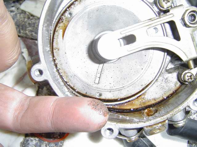

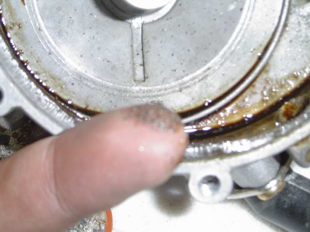

       นี่เลยครับ ผมลองเปิดหม้อต้มมาดูหลังจากการใช้อย่างหนักหน่วงทุก ๆ วัน เปิดมาพบขี๊แก๊ส แต่ไม่ใช่ขี้แก๊สอย่างเดียว มีขี้เหล็กด้วย รถผมไม่มีกรองแก๊ส ขี้เหล็กพวกนี้จึงหลุดติดออกมา
และขี้แก๊สนี่แหละเป็นตัวจับฝุ่นละอองเหมือนกับกรองเปียกและน้ำมันขี้แก๊สนี้เอง ที่ไปช่วยหล่อลื่น ฉิ่งฉับวาล์ว ตีนจิ้งจง และส่วนที่เคลื่อนที่ต่าง ๆ ในหม้อต้ม ขี้แก๊สมีความสำคัญนะครับ
 จาก K_CAMRY
 จันทร์, 26/12/2548
07:34
161.200.119.72
       เศษเหล็กพวกนี้มาจากถังแก๊สครับ เป็นผลมาจากการไม่ได้ล้างถังก่อนการติดตั้ง และโรงงานก็ ไม่คิวซี ถ้ามีกรองแก๊สก็โชคดีไปครับ อย่างน้อยก็มีกรองไปชั้นหนึ่งแล้วคงไม่มีเศษ ๆ มากขนาดนี้

ไม่รู้ป่านนี้เศษเหล็กเข้าไปทำหน้าที่เป็นกระดาษทรายช่วยขัดผนังเสื้อสูบ บ่าวาล์ว แหวนไปแค่ไหนแล้ว ตั้งแต่ติดแก๊สมา 5 เดือน กว่าที่ขี้แก๊สจะมากและเหนียวพอที่จะจับยึดเศษเหล็กชิ้นเล็ก ๆ เหล่านี้ได้

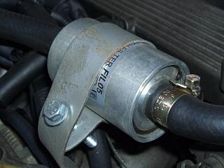

       นี่นะเนี่ยของเรามีกรองแก๊สมาด้วย

       ของผมขี้เศษเหล็กอยู่ที่กรองแก๊สในหม้อต้มมีแต่น้ำมันเหนียวสีดำ(ทา)หม้อต้มเอเซียน อีกคัน หม้อต้มนิกกิ จะมีกรองอยู่ที่หม้อต้มด้วยตรงทางแก๊สเข้าหม้อต้ม

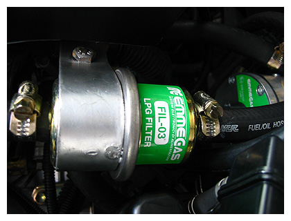

       โชว์บ้าง เป็นรุ่นถัดจากคุณ Sittidej ครับ
 จาก lpgman
 จันทร์, 26/12/2548
11:51
202.142.219.141
       อีกมุม

       ไม่รู้ซื้อได้ที่ไหน แล้วราคาเท่าไรครับ แต่...เอ...ใช้แม่เหล็กแรง ๆ ประกบไว้ที่ท่อแกสที่เป็นทองแดงแล้วหาอะไรรัดไว้จะช่วยได้มั่งมั๊ยนะ ชักหยองแล้วเหมือนกัน ติดมานานแล้วด้วยไม่รู้เข้าไปเท่าไรแล้ว แต่ตอนที่ช่างเขาถอดล้างหม้อต้มเห็นมีแต่ขี้แกสไม่ยักกะมีเศษโลหะเหมือนในรูปเลย หรือว่าเป็นบางถัง
