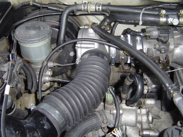

       คันนี้ลง วาริเอเบิงมิ๊กเซอร์ครับ แต่จุดที่นำมาให้ชม คันนี้ติดตั้งโดยพี่อ้าย มีศิลปะในการติดที่สุดเท่าที่เคยเห็นมาครับ คันนี้ได้ทำการทดลองติดตั้ง วาริเอเบิลลงไปโดยใช้คู่กับหม้ออาติเกอร์
เดิมเป็นระบบ fix ที่ทำความเร็วได้เท่าเทียมกับน้ำมัน แต่นี่เป็นการทดลองครับ ว่าดีขึ้นหรือเลวลงกว่าเดิม ถ้าระบบเดิมลงตัวอยู่แล้ว

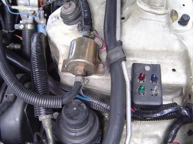

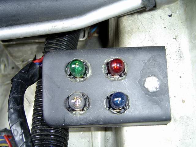

       อันนี้คือ ซิมูเลเตอร์หลอกหัวฉีดที่ทำโดยครูแอ้ม เป็นการหลอกหัวฉีดที่สมบรูณ์มากเนื่องจากรู้ได้ทันทีว่าไฟมาที่หัวฉีดไหม๊ ลงกราวจริงหรือเปล่า แสดงผลออกมาเป็นไฟดีสโก้ 4 สี ต่อโดยไม่อนุกรมกับวงจรไฟหัวฉีด

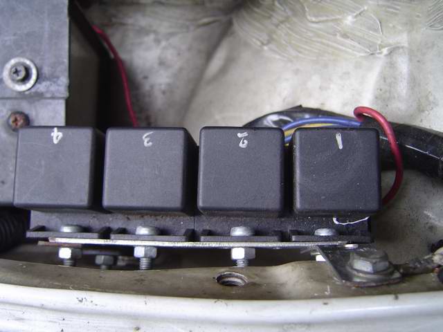

       ลีเลย์ 4 ตัวสำหรับหัวฉีด 4หัว เป็นลีเลย์ 2 คอนแท๊ก 87/87a หากไม่มีไฟมาเลี้ยงจะต่อให้หัวฉีดทำงาน หากมีไฟมาเลี้ยงปุ๊บก็ตัดหัวฉีดเข้าสู่โหมด อิมูเลเตอร์ เพราะเราไม่กลัวลีเลย์เหนื่อย ซื้อมาแล้วต้องให้มันทำงาน เราต้องโหด เราทำงานเหนื่อยแทบตายกว่าจะได้ซักบาด พอติดเสร็จจะไม่ใช้งานเป็นไปไม่ได้ มันต้องทำงาน

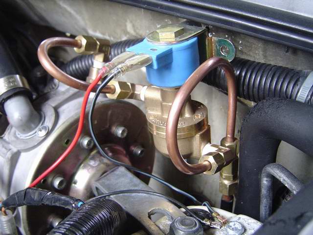

       นอกจากหลอกหัวฉีดแล้ว ยังใช้โซลินอยตัดน้ำมันซ้ำอีกที เพื่อความแน่นอนว่า ฮ่า ๆ ๆ น้ำมันไม่ไปไหนยังไงก็ไม่หลุดนอกจะจะบินออกจากถังไป

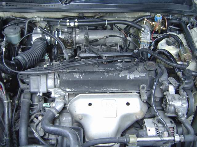

       กรองแก๊สติดอย่างมีศิลปะ ไม่ม้วน ๆ เหล็ก ยังไงมันก็ไม่ต้องม้วนให้แก๊สมันงง บิดขึ้นมาปุ๊บเข้ากรองแก๊ส ดูไกล ๆ เหมือนกับติดกรองลอยอยู่แต่ไม่ใช่ครับ พี่อ้ายยึดติดกับตัวถังรถแต่ยื่นออกมาให้ดูลอยออกมาจากผนังห้องเครื่อง งอท่อรับแรงตามหลักกลศาสตร์วิศวกรรม ก็ได้เห็นอย่างรูปแหละครับ

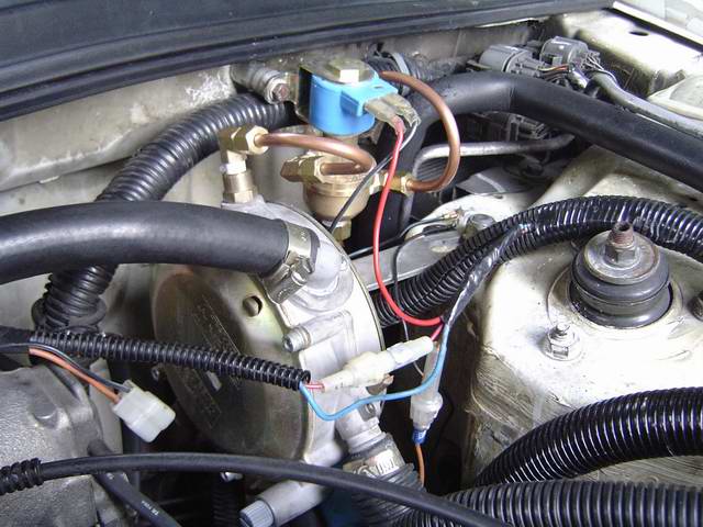

       หม้อต้มอาติเกอร์ และกรองแก๊ส ฟิวที่เห็นก็ฟิวไฟเลี้ยงโซลินอยหม้อต้ม

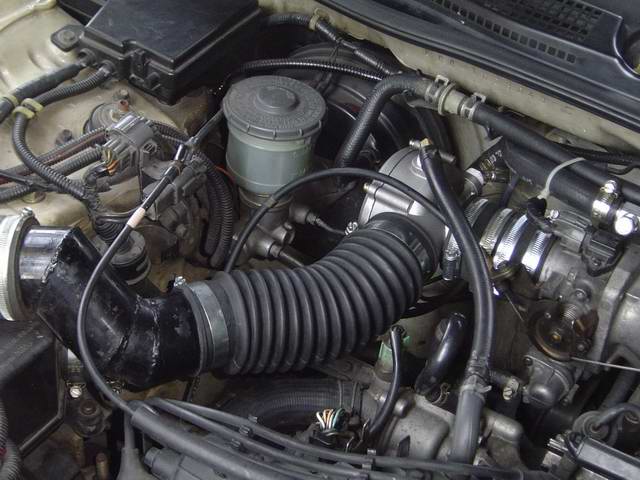

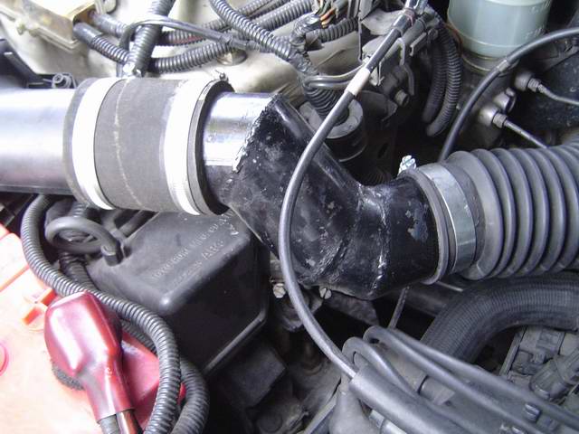

       ท่ออากาศทำแบบเหล็กสร้างไว้เพื่อย้ายมิ๊กโดยเฉพาะครับ

       ถึงจะเป็นวาริเอเบิลแล้วก็ตาม แต่ยังอดที่จะย้ายมิ๊กไม่ได้ครับ ขอย้ายหน่อย ชอบซิกเนลแก่วง ๆครายจะทำมาย

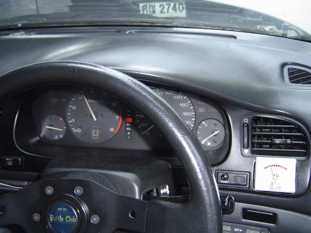

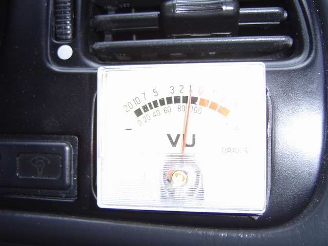

       ลืมให้ดูอีกอย่างนึ่งภายในมี AF มิเตอร์ที่ทำจาก VU มิเตอร์ด้วยครับนี่ก็บอกสภาวะการเผาไหม๊ว่ากะลังดี ไม่ชี้ไปที่แดง หรือแก่มากเอาเกือบ ๆ แก่ เพราะสำนักนี้ไม่เน้นประหยัด โลละ 5 บาท ก็ไม่แคร์ขอให้มันวิ่ง
