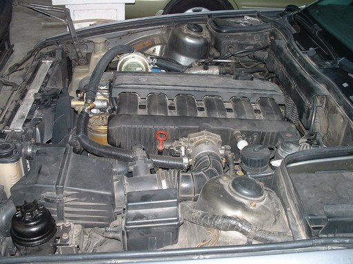

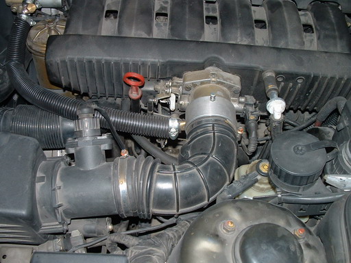

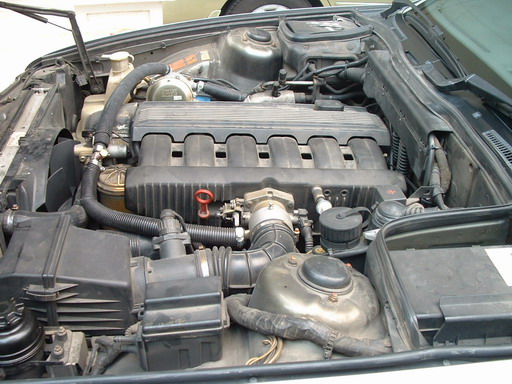

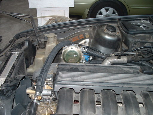

ช่วยอธิบายลักษณะการติดแบบนี้หน่อยครับ
จาก num052
อาทิตย์ที่ , 25/12/2548
เวลา : 18:21
203.151.140.111
อ่านแล้ว = 1628 ครั้ง
       คือไม่ีมีความรู้ทางด้านเทคนิคเลย เห็นคุยกันว่าติดก่อน airflow บ้าง หลังบ้าง ติดหน้าลิ้นปีกผีเสื้อบ้าง ช่วยอธิบายหน่อยนะครับ

       ผม M50 ครับ.. ติดตามเองครับ คำแนะนำขอน้อง K_Camry กะ อ.แอ้ม ครับ ติดมิกหน้า Airflow ครับ ใช้หม้อต้ม Atiker S ครับ..แรงดีครับ..

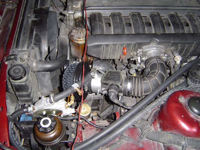

       ของผมเครื่อง m 20 ติดมิกหน้า Airflow ช่างที่ติดให้เขาบอกว่าถ้าติดหลังมันจะวิ่งได้แต่แก๊สน้ำมันจะวิ่งไม่ได้ครับ(ไม่รู้จริงหรือเปล่า)สตาร์ทน้ำมันชึ่งเดียวติด สตาร์ทแก๊สครั้งแรกติดยากแต่ถ้าระหว่างวันจะติดง่ายครับ
 จาก num052
 ศุกร์, 27/1/2549
14:25
203.185.152.151
สงสัยของผมจะเป็นหลัง airflow มั๊งครับ แต่วิ่งทั้งน้ำมันและแก๊สไม่แตกต่างนะครับ
หรืออาจจะไม่ได้วิ่งเร็วมากก็ได้ ตอนติดใหม่ลองถึง 160 กม/ชม ก็ผ่อนแล้วครับ คาดว่าน่าจะได้อีกเยอะนะ สรุปว่าพอใจแล้ว

       รูปแบบของผม ตามภาพเลยครับ หรือดู link ก็ได้ครับ
http://www.gasthai.com/boardgas/Question.asp?ID=A3737
ติดต่อทาง mail ก็ taoii@hotmail.com นะครับ..หรือจะ MSN ก็ย่อมได้ครับ
