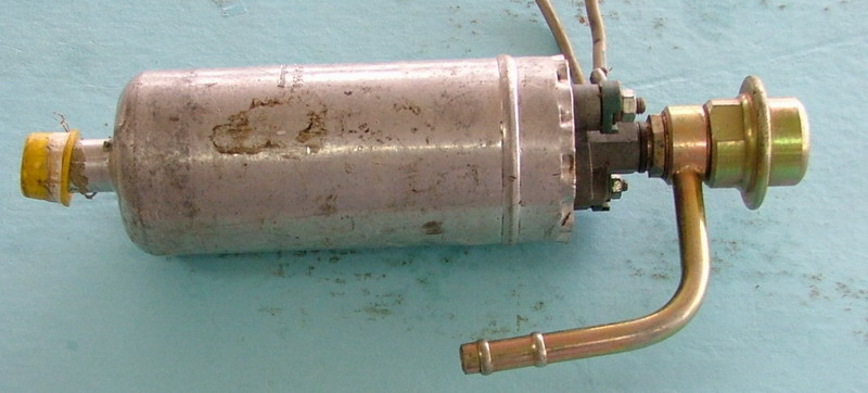

ผมได้ปั๊มติ๊กมาตัว อยากทำปั๊มไว้ถ่ายถังบ้านเข้ารถ ช่วยแนะนำหน่อยครับ
จาก โสภณ
อาทิตย์ที่ , 25/12/2548
เวลา : 15:49
203.146.104.35
อ่านแล้ว = 1798 ครั้ง
       เคยเห็นโพสไว้เลยอยากทำบ้างครับ ทางออกของผมมีอุปกรณ์
เพิ่มมาอีกตัว ต้องถอดทิ้งหรือไม่ ( มันทำหน้าที่อะรครับ)

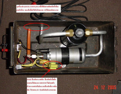

       ผมก็ทำครับ ตาม Link http://www.gasthai.com/boardgas/Question.asp?ID=2777 ดีครับจะได้ไม่ต้องพะวงเวลาเดินทาง ปั๊มแก๊สไม่ค่อยง้อ แต่ถ้าเจอปั๊มก็ดี ว่ามั้ยครับ
การทำค่าใช้จ่ายค่อนข้างสูงเอาการครับ
มีรูปให้ดูเป็นตัวอย่างครับ
 จาก พ
 อังคาร, 27/12/2548
13:16
203.170.228.172
       อย่าลืมสั่งฟิวส์ไว้ด้วย เก้าจะขาดสิบจะขาดขอดูหน่อยว่ามีแก้สรั่วไหม ถ้ามีแก้สรั่วก็อย่าเพิ่งขาด หรือไม่ก็ไปหาฟิวส์แบบที่มีห่อหุ้มมิดชิด หรือที่เรียก explosion proof อยู่โรงกลั่นต้องรู้ดีแหละ ไฟฟ้าไม่เหมือนแก้ส ไม่ค้างในสาย
