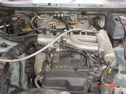

       ของผมก็อยู่ข้างหน้าเหมือนกัน

       หม้อมันใหญ่ห้องเครื่องก็แน่นทำไงได้หละครับ....อยากประหยัดครับ

       คุณตั้ม W123 รถรุ่นเดียว เครื่องเดียวกับผมเลย ทำไมผมว่าห้องเครื่องผมมันก็โล่งดีหนิ
ติดหม้อต้มตรง ไฟร์วอลล์ได้สบายๆ

       รูปของ คุณตั้ม คห7 นี่เหมือนผมเลย ตำแหน่งนั้นเลยอ่ะ

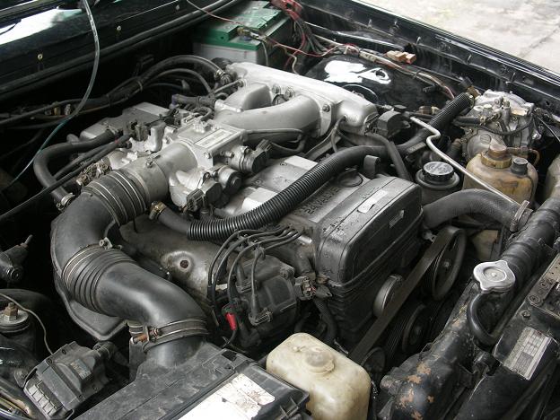

       คุณต๊อดต่อไปติดที่ไหนมา อยากจะเปลี่ยนที่มั่งเหมือนกัน ไม่ได้ขับรถเร็วหรอก แต่ก็เสียว ๆ อยู่ถ้าคันอื่นมาเสียบ
ตรงข้าง ๆ เพราะของผมอยู่ำตำแหน่งเดียวกับ ค.ห.ที่ 7 เลย

       รถพี่ต๊อดต่ออ่ะ หม้อต้มใกล้ท่อไอเสีย คนออกแบบไว้หม้อต้มเขาเก่งอ่ะ นอกจากเอาความร้อนจากน้ำไปอุ่นไอแก๊สยังเอาความร้อนจากท่อไอเสียไปเสริมให้ด้วย แจ๋วครับตอนท่อไอเสียร้อนจัด ๆ ควจะทำให้แก๊สแตกตัวเป็นไอได้ดีมาก ๆ ร่วมกับน้ำร้อนแล้วแจ๋วมาก
