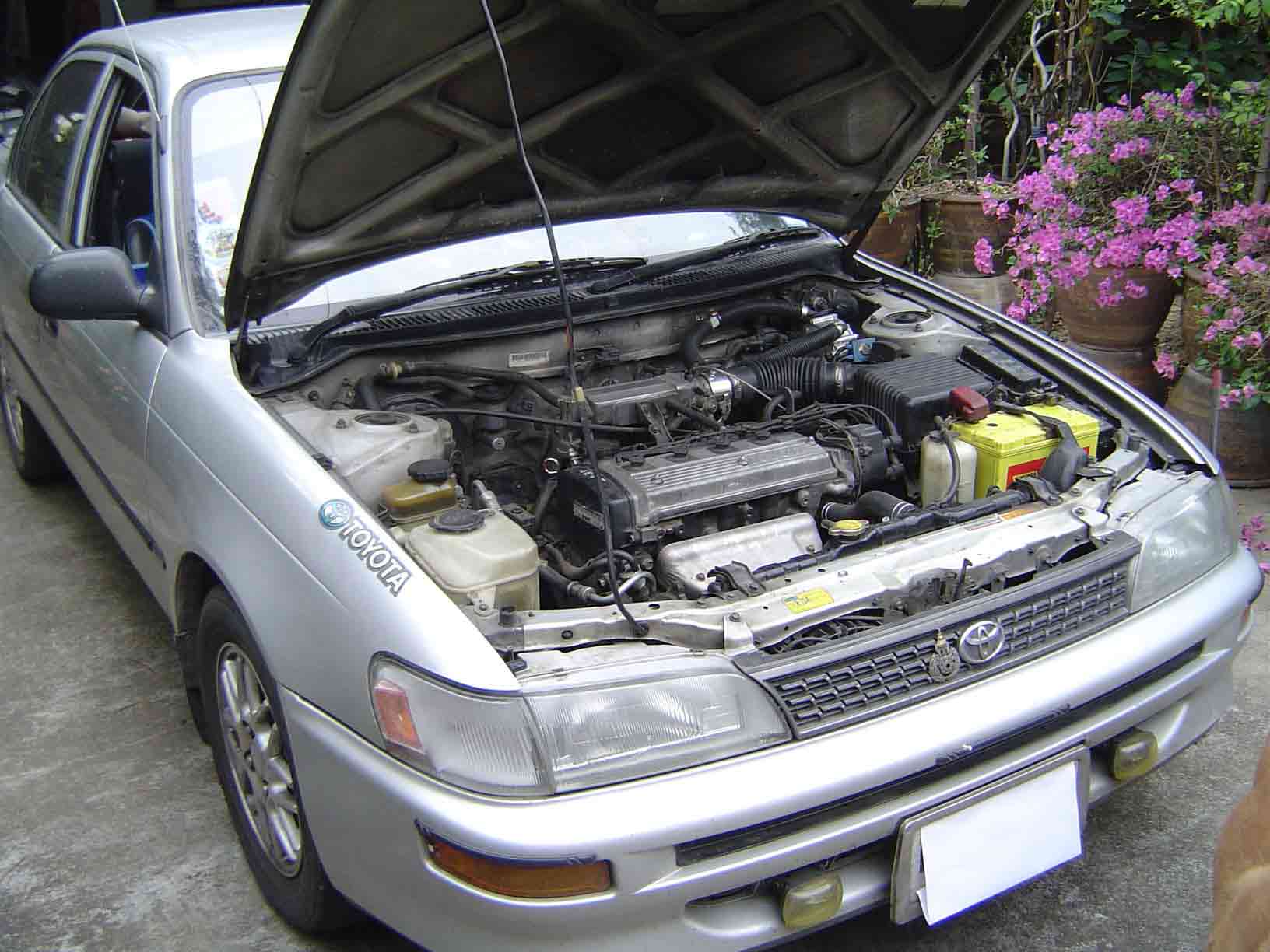

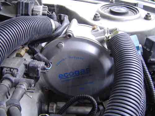

       วันนี้ไปจูนแกสกับคุณเค-เคมรี่เลยได้เอาภาพโตโยต้า3ห่วงติดแกสหม้อต้ม Ecogas figmixer28mm. เกจวัดแกสแบบดิสโก้ มาดูกันครับ

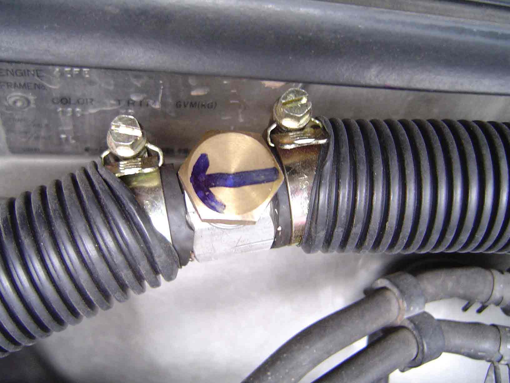

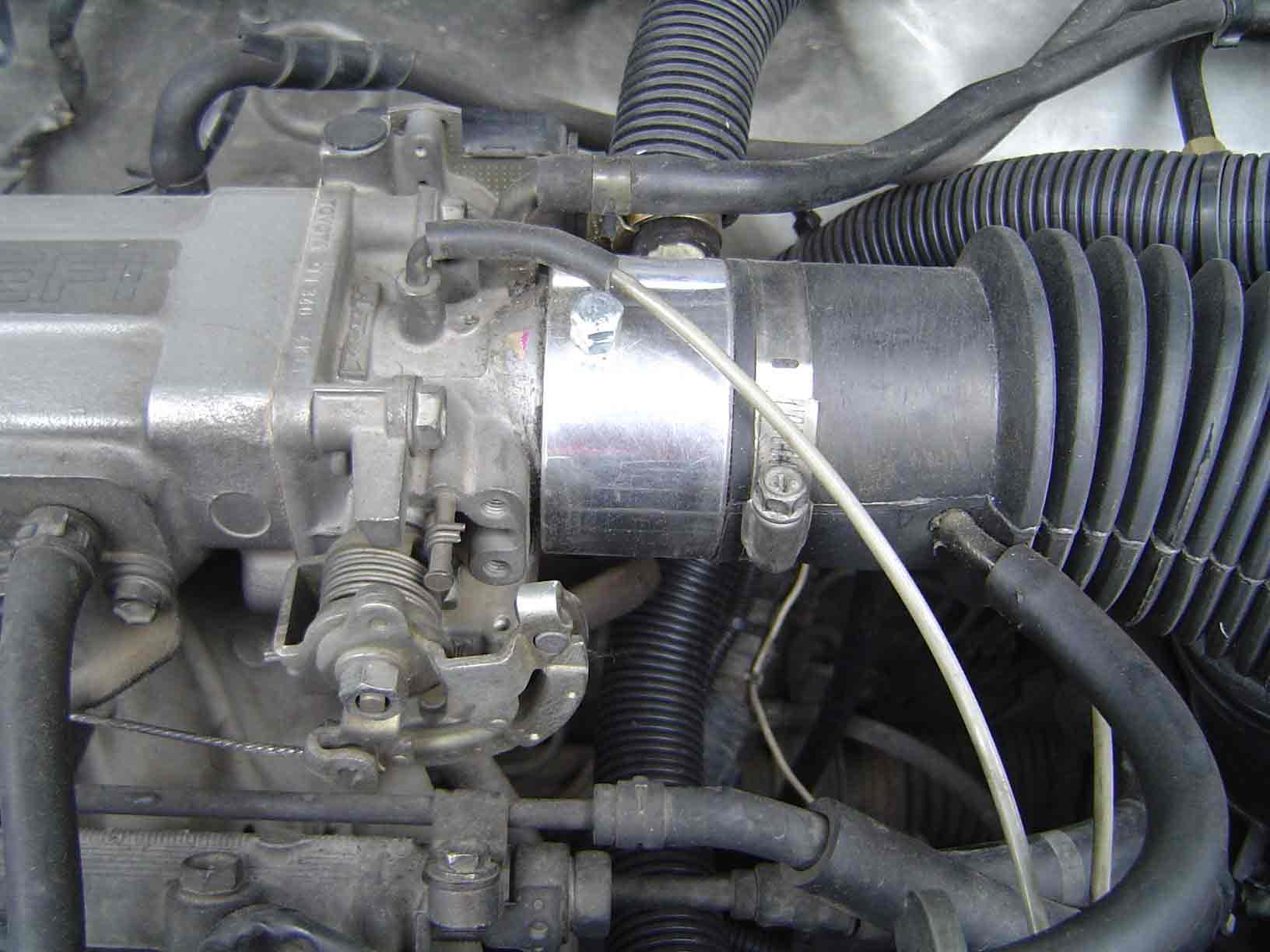

       มิกเซอร์28มิล ปัดเงาจากสำนักชัย หมากกระจายครับ

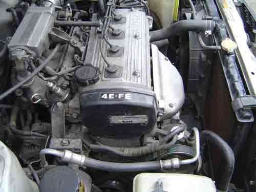

       เครื่อง4E-fe หัวฉีด 1.3GXi ee101

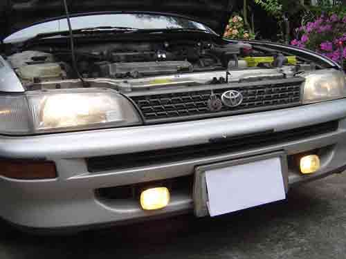

       ด้านหน้า

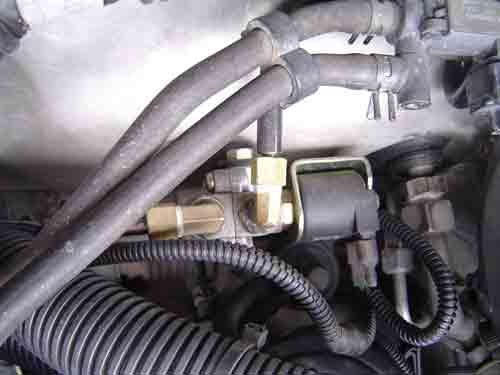

       ผมสงสัย...ท่อสายยางสีดำ ที่ต่อ เข้าใต้ Mixer มันต่อมากจากไหน...
 จาก อากง
 อังคาร, 27/12/2548
22:59
203.113.33.12
       ในรูป มิกเซอร์มันบังอยู่นี่ครับ ท่อมันอยู่ข้างหลัง ไม่ได้เข้ามิกเซอร์
ผมสงสัยอันที่จิ้มเข้าท่ออากาศ ช่วงระหว่าง mixer กับช่วงย่นๆ มากกว่า
