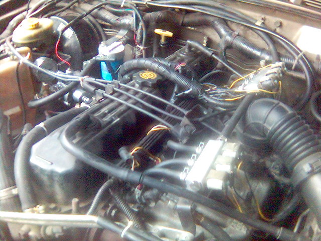

       พอดีผมได้ไปร้านพรสักมาครับ เฮียแกทำเองทุก ๆ อย่างไปยันกล่อง ดูแล้วก็น่าสนใจ ยอมรับในฝีมือและประสบการ แกทดลองใช้มาสักระยะแล้ว คุยกะแกได้ความรู้ดีครับ ตอนนี้พรสักเองได้เลิกเล่นมิ๊กเซอร์แล้ว และหันมาพัตนาระบบหัวฉีดแทน
 จาก K_CAMRY
 ศุกร์, 23/12/2548
14:48
161.200.119.72
       รางหัวฉีดเป็นอัลลูมิเนียมไม่แพ้ของนอกครับ รถจี๊บแกก็เป็นรถต้นแบบ ขายจริงจะมีทุกอย่างครบและเรียบร้อยกว่านี้

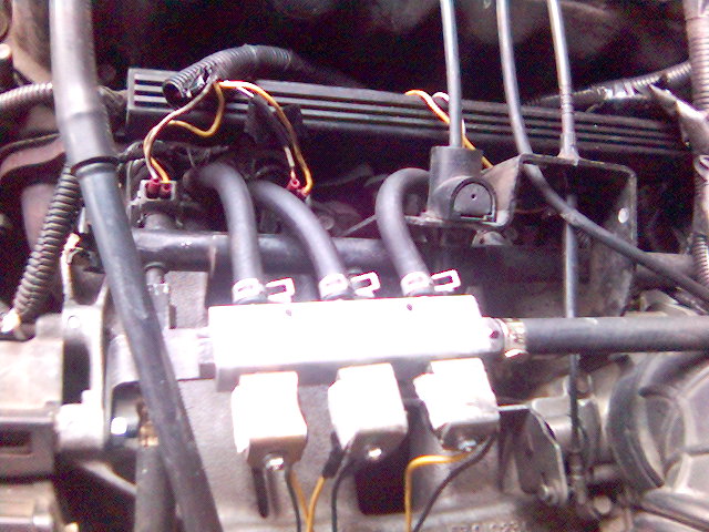

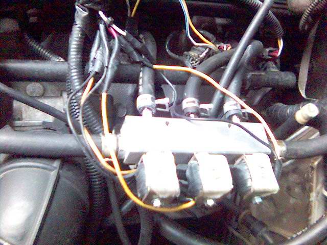

       รางหัวฉีดแบ่งเป็น ชุดละ 3 สูบมีเสียงดังเวลาทำงานพอควร

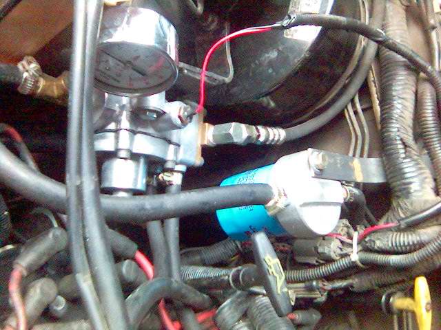

       กรองแก๊สพร้อมหม้อต้ม ไอ้สีฟ้า ๆ ก็กรองแก๊ส ตัวเหลี่ยม ๆ ก็หม้อต้ม
 จาก K_CAMRY
 ศุกร์, 23/12/2548
14:54
161.200.119.72

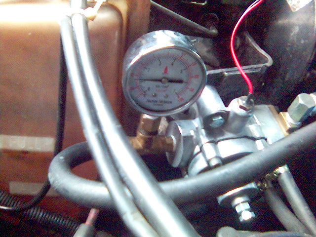

       ที่หม้อต้มมีเพสเซอร์เกจติดเพื่อดูแรงดันว่าเท่าไหร่

       หัวฉีดแก๊สนี่เป็น soleniod valve ธรรมดาเลยหรือครับ ถ้าอย่างนั้นก็ดูจะไม่แพงนัก
แล้วตรง ecu ของแก๊สที่พ่วงกับ ecu ของรถนี่ทำเสร็จหรือยังครับ แล้ว ecu ตัวนี้มันฉลาดขนาดไหน
รับค่าจาก sensor ตัวไหนบ้างเพื่อสั่งฉีดแก๊สครับ
คืออยากรู้ว่าระบบหัวฉีดแก๊สนี่มันฉลาดขนาดไหนแล้ว
 จาก K_CAMRY
 ศุกร์, 23/12/2548
15:03
161.200.119.72
       เสร็จและใช้ได้จริงครับ ผมลองไปเร่ง ๆ เล่น ๆ มานิดหน่อย ได้พอ ๆ กับ BRC แน่ะครับ
