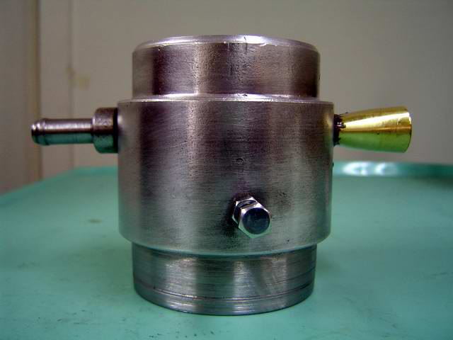

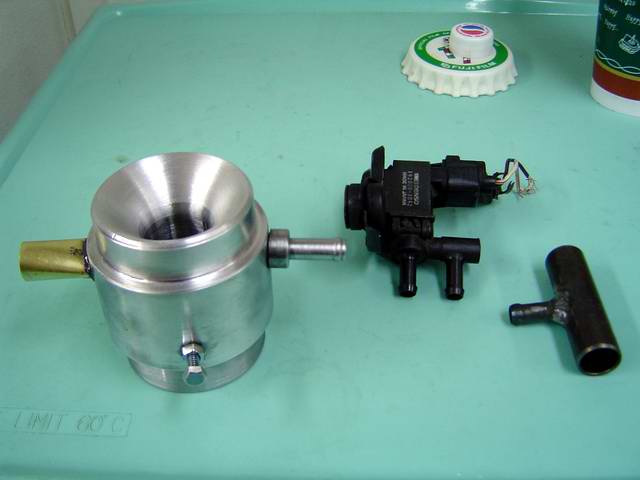

ทำมิ๊กทวินปลั๊กเสร็จแล้วคับพี่แอ้ม ดูหน่อยว่าได้ตามคอนแซ่บไหม๊ ?
จาก K_CamrY
ศุกร์ที่ , 23/12/2548
เวลา : 13:39
161.200.119.72
อ่านแล้ว = 993 ครั้ง
       นี่คือมิ๊ก 26 /62 มม. ของเฮียพรสัก ซึ่งใช้งานได้ดีมาก ๆ อยู่แล้วครับ นำมาเจาะทำปลั๊มแก๊สอยู่ฝั่งตรงข้ามกันครับ

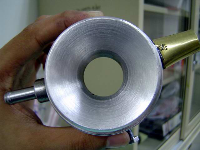

       รูกลางระเบิดปากแตรขัดลื่นเล็กน้อย

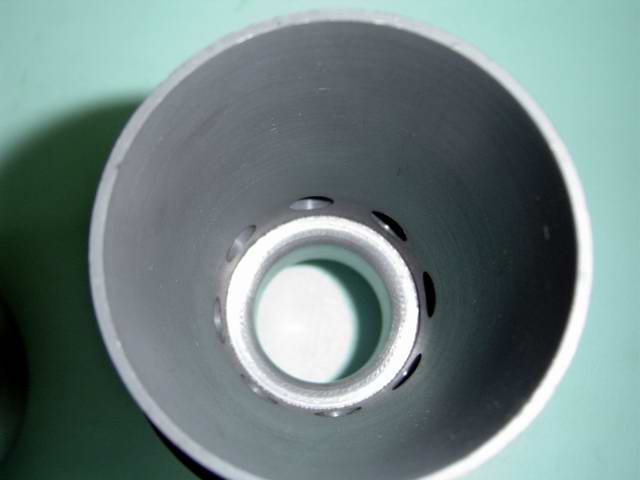

       ภายในเซอะร่องอากาศทำให้แก๊สกระจายออกและเมื่อมีแรงดูดเข้ามีการหมุนวนให้คลุกกันระหว่างแก๊สกับอากาศ

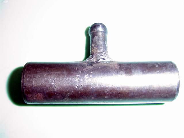

       ท่อ 3 ทางไว้ก่อนถึงเพาเวอร์วาล์ว

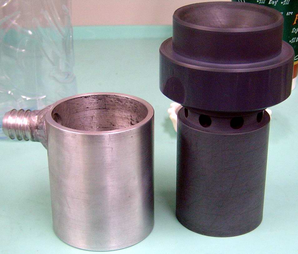

       ชุด Kit'S ทวินปลั๊กที่จะออกตั้งนานแล้ว เดียวจะปลุกโครงการซ้ำอีกครั้งครับ

       เออ เอาเข้าไป
ต้องตั้งชื่อให้มัน ดู ดุๆหน่อย เท่ๆ
เช่น มิก 26 รุ่นซูปเปอร์ ซีด
หรือ ซูปเปอร์ โนเบลไพ้ซ์ วิท บูสเตอร์
หรือ ซุปเปอร์ ดั๊กเม๊าท์
หรือ อะไรก็ได้ สุดแล้วแต่
เอาไปให้เพื่อน ช่วยตั้ง

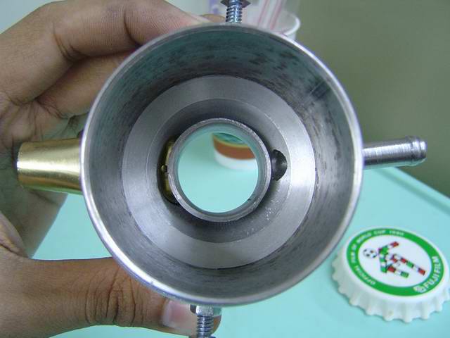

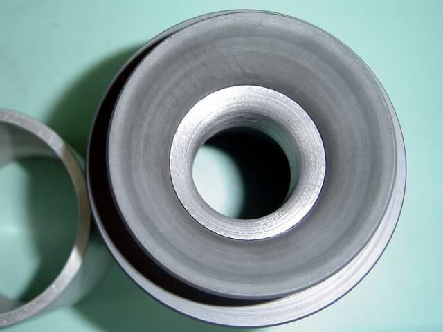

       อีกอันมิ๊กสูตรลับนาซ่าจากพี่แม๊ก ซึ่งกระผมเอามาโมใหม่
 จาก K_CAMRY
 ศุกร์, 23/12/2548
14:07
161.200.119.72
       จุดนี้ที่อัดเข้าไปเห้นตรงกลางเป็นวงเหล็กครับ ที่ทำเนื่องจากเร่งแล้วลีน หรือเร่งแล้วบางผมก็เลิยทำใหม่เป็นรูใจขนาด 26 มม.
 จาก K_CAMRY
 ศุกร์, 23/12/2548
14:10
161.200.119.72
       ด้านหลังยังไม่ตรงตามใจซะทีเดียว ตอนนี้ยังคิดว่าแบบด้านบนมารวมกับอันนี้จะดีมาก ๆ เลย
