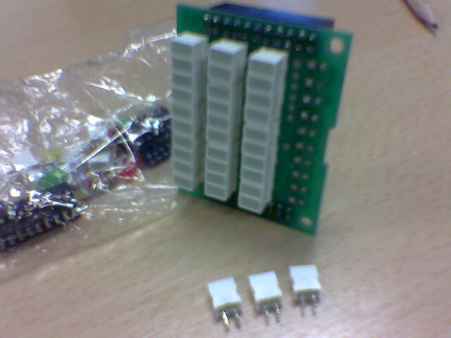

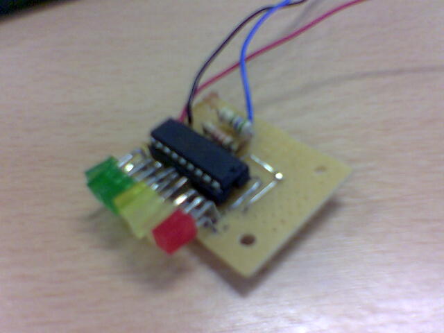

วันหยุดที่ผ่านมาไปเดินบ้านหม้อ จัดการสำเร็จโทษมา 1 ชุดแล้ว เพิ่งเสร็จเมื่อคืน
เดี๋ยววันหยุดนี้จะลองทดสอบดูครับ
ปล1. ฝีมือเด็กอนุบาลอย่างผมทำ อย่าว่ากันนะครับ หัวแร้งที่ใช้ซื้อมาเมื่อเกือบยี่สิบปีที่แล้ว

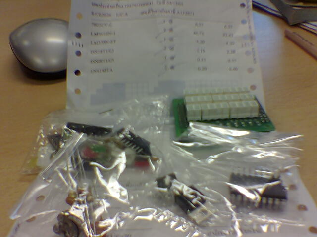

       ครั้นจะไปเดินแล้วซื้อแค่วงจรเดียวก็กลัวจะเสียเที่ยว
เลยจัดการเตรียมทำ A/F meter มาอีกแบบที่ใช้ IC 2 ตัว (ตามกระทู้แบบที่ 2 ในหน้าแรกของเว็บ)
ที่เห็นมุมบนซ้ายมือเป็น LED บอก CPU Utilization ของเครื่องมินิของ IBM (ราคาเกือบสิบล้านบาท เมื่อปี 95)
ผมจัดการแกะออกมาจากเครื่องที่ปลดประจำการแล้ว ว่าจะเอามาใช้ใน โปรเจ็คท์ A/F meter ของผมครับ

203.152.57.2
       เรียน พี่แอ้ม
หลอดที่แกะออกมาจากเครื่องมันไม่ใช่เป็นแท่ง ๆ เดียวนะครับ
มันเป็นหลอดเดี่ยว ๆ แยกกันอยู่ครับ

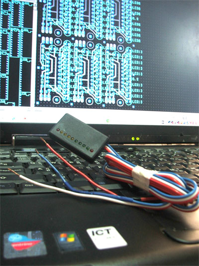

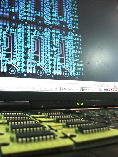

       ผมทำเสร็จแล้วนะครับ ลอตแรก 50 ตัว ขนาดเล็ก ติดตั้งง่าย ค่าที่แสดง 0.1 - 1.0 V ครับ ใช้ LED สิบดวง
 จาก HYSGRP
 อังคาร, 3/1/2549
11:02
202.139.223.18
       สายสีแดง ไฟเลี้ยง 12 Volt สีขาว กราวด์ ส่วนสายสีน้ำเงิน ต่อไปยัง O2 senser โดยมี R 10 K อนุกรมอยู่ ป้องกัน O2 senserเสียหาย กรณีสายเกิดเหตุสุดวิสัยจากการติดตั้ง อ่านเรื่องย้อนหลังได้ที่ http://www.gasthai.com/boardgas/question.asp?page=2&id=2379 ครับ ราคา 200 บาทครับ ติดต่อได้ที่ mscewts@hotmail.com หรือ 06-3888559 ครับ
