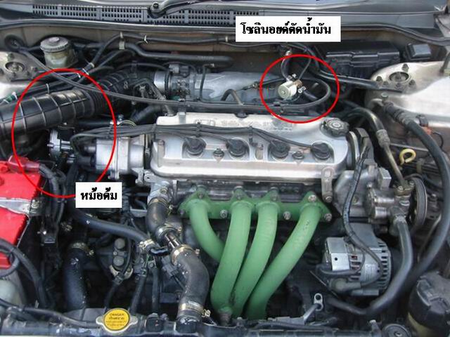

       ติดแบบ Fix Mixer ติตตั้งเรียบร้อยดี

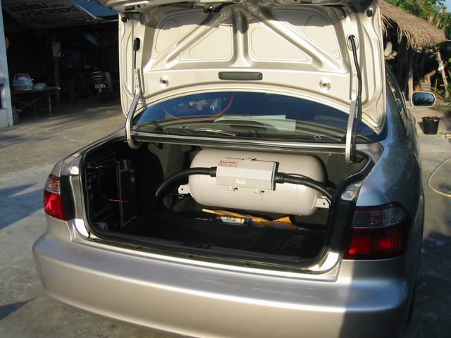

ถัง 55 หม้อต้ม sprint gas + เกจ์แก็ส + โซลินอยด์ตัดน้ำมัน
16900 บาท รอบเดินเบาดี อัตตราเร่งดี ความเร็วที่ทำได้กว่า 170 กม.
อัตตราสิ้นเปลืองในเมือง 1.4 บาท/กม และนอกเมือง 1.2 บาท/กม พอใจมาก

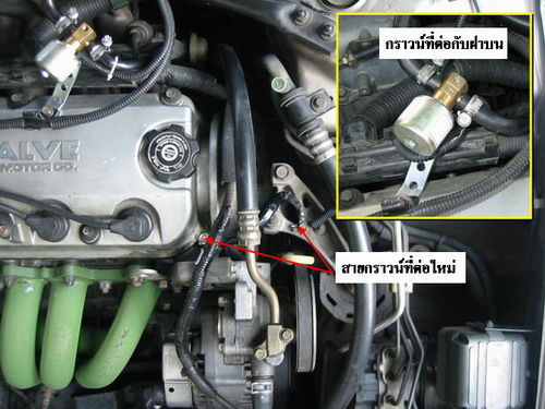

หลังจากนั้นวิ่งมาประมาณ 1 เดือน ( หรือ 3000 กว่า กม.) ก็พบปัญหาใหม่คือ
สตาร์ทน้ำมันติดบ้างไม่ติดบ้าง (เซ็งมากๆอายด้วย) ต้องสตาร์ทแก็สก่อนแล้วค่อยเปลี่ยนเป็นน้ำมันถึงจะติดเป็นแบบนี้อยู่ 2 -3วัน ผมฟังจากเสียงสตาร์ทคิดว่าน้ำมันไม่มา
น่าจะเป็นที่โซลินอยด์ให้อู่ที่ติดตั้งดูเช็คดู ช่างบอกว่าน้ำมันไหลไม่สะดวก ไห้เปลี่ยนกรองเบนชิน (ของเทียม 550 บาท) ดีได้ วันเดียวก็เป็นเหมือนเดิม
กลับไปให้อู่ดูอีก ช่างบอกว่าโซลินอยด์ตัดน้ำมันเสีย(เปลี่ยนฟรี) พอวันรุ่งขึนก็เป็นเหมือนเดิมคือติดบ้างไม่ติดบ้าง
พอเจอช่างมักจะไม่มีปัญหาสตาร์ทติดทุกครั้งไม่รู้จะอธิบายให้ช่างฟังว่าอย่างไร มีอยู่วันหนึ่งผมสตาร์ทไม่ติดรีบขับไปอู่ ไห้ช่างสตาร์ทดู มันไม่ติดผมคิดว่าช่างคงหาอาการเจอ ช่างให้ผมนั้งรอที่ห้องรับแข็ก ประมาณชั้วโมงกว่าๆ ก็เอารถมาส่งบอกว่ารถเป็นปกติดี คือสตาร์ทน้ำมันติดสตาร์ทแก็สก็ติด ผมจึงรับรถกลับบ้านไปแบบงงๆทั้งๆที่ตอนเอารถมามันไม่ติด วันรุ่งขึ้นก็เป็นอีก (สรุปเป็นทุกวันครับ)
กลับไปปรึกษากับช่าง ช่างบอกว่าต้องรื้อดูระบบน้ำมันอาจจะเป็นที่ปั้มติ๊กไม่มีแรงดันส่งน้ำมัน จะต้องถอดดูก่อนถ้าเปลี่ยนปั้มติ๊กประมาณ 4000 กว่าบาท(เบิกห้าง) ผมกลับมาตั้งหลักที่บ้านไม่กล้าไปให้อู่ดูเพราะกลัวได้เปลี่ยนปั้มติ๊ก กลัวเปลี่ยนแล้วไม่หายเหมือนกรองเบนชิน
ผมจึงสังเกตุอาการ อยู่ประมาณ 3 วัน พบว่าเวลาสตาร์ทไม่ติดไม่ว่าจะลากยาวขนาดไหนก็ไม่ติด ผมได้คลายสายรัดน้ำมันเบนชิน ทีเข้าโซลินอยด์เพื่อจะดูน้ำมันว่ามาหรือเปล่าปรากฏว่า
มีน้ำมันไหลสวนออกมาเป็นฝอยแรงมาก(อันนี้ตรายมากครับ ) ผมคิดว่าปั้มติ๊กของผมยังมีแรงอยู่ แต่โซลินอยด์ไม่ยอมเปิดให้น้ำมันผ่าน ผมได้ต่อไฟตรงจากแบตเข้าโซลินอยด์
มีเสียงดัง “ติ๊ก” แสดงว่าโซลินอยด์ทำงานเป็นปกติ น่าจะเป็นที่ระบบไฟที่มาเลี้ยง
โซลินอยด์มากกว่า แต่ทำไมเวลาผมสตาร์ทแก็สแล้วสับเป็นน้ำมันเครื่องไม่ดับ
งงมาก ก่อนหน้านี้ 1 เดือนทำไมไม่มีปัญหา
วันต่อมาผมสตาร์ทไม่ติดอีกสตาร์ทแบบลากยาวๆ หลายๆครั้งก็ไม่ติด ต่อไฟตรงเข้ากับ
โซลินอยด์ปรากฏว่าติด ดีใจมากๆๆ คิดว่าน่าจะเป็นไฟที่มาเลี้ยงโซลินอยด์มีปัญหา
วันรุ่งขึ่นผมให้ช่างไดนาโมข้างที่ทำงานต่อรีเลย์
เข้าโซลินอยด์ (ผมไม่หยากไปอู่ที่ติดตั้งเพราะกลัวได้เปลี่ยนปั้มติ๊ก)ช่างไดนาโมบอกว่าไม่จำเป็นต้องต่อรีเลย์ เพราะโซลินอยด์กินไฟไม่มาก แล้วช่างก็เอาหลอดไฟที่มีสายยาวๆ
(น่าจะเป็นที่วัดไฟส่วนตัว)ออกมาจิ้มๆ และบอกว่า สาย GROUND ฝาบน ไม่ดี หลังจากนั้นช่างก็ไช้สายไฟเส้นใหญ่ยาวประมาน 10 ซม.ต่อ สาย GROUND ให้(ไม่คิดเงิน)สังเกตุมา 3 วันแล้วสตาร์ทน้ำมันติดทุกครั้งแล้วจะมารายงานต่อ

       แอ้มลองสังเกตุติ๊กน้ำมันดูหน่อยว่าใช่ของ Gas Garage หรือเปล่า พี่ว่าพี่ดูไม่ผิดนะ ระยะหลังติ๊กนี้ได้ข่าวว่าไฟ (ขั้วลบ) ไม่ลงกราวน์ต้องต่อสายเพิ่ม และเท่าที่อ่านดูเจ้าของกระทู้บอกว่าร้านไดฯ ตรวจแล้วกราวน์ฝาบน (ติ๊ก) ไม่ดี นั่นคือ ไฟเดินไม่ครบวงจรนั่นเอง

       ค่อนข้างจะตอบยากอยู่สักหน่อย เพราะผมไม่เห็นของจริง แต่ที่ผมใช้อยู่ทุกวันนี้ ผมจะยืดไว้กับตัวถังรถ ปกติโซลินอยตัวนี้จะมีแป้นสำเร็จมาให้ แต่อาจเป็นไปได้ที่ไม่มีที่ให้ติด ช่างจึงต้องติดแบบที่เห็นนั่นแหละ อย่างไรก้อตามเมื่อสามารถใช้ได้ปกติแล้วผมว่าอย่าไปใส่ใจกับมันมากนักเลย แต่ผมมีคำแนะนำนิดนึง คือ ถ้าอยากรู้ว่าโซลินอยตัวนี้ หรืออีกตัวหนึ่งซึ่งเป็นโซลินนอยแก๊ส (หน้าตาจะคล้าย ๆ กัน) กำลังทำงานอยู่หรือไม่ ให้ใช้ปลายไขควงหรือโลหะที่เป็นเหล็กแตะที่หัวโซลินอย (ตรงที่มีน๊อต) ถ้ามีแรงดูด (แม่เหล็ก) แสดงว่าโซลินอยทำงาน แต่บางครั้งถึงแม้โซลินอยจะทำงานแต่น้ำมันไม่จ่าย เคยพบว่าเข็ม (แกนเหล็ก) ตาย กล่าวคือ แกนเหล็กเป็นสนิมเนื่องจากโซลินอยไม่ค่อยได้ใช้งาน หรือมีน้ำปนในน้ำมันทำให้เหล็กเป็นสนิม ดังนั้น ผมจึงแนะนำเพื่อน ๆ เป็นประจำว่า ควรปรับไปใช้น้ำมันบ้าง โดยเฉพาะระบบคาร์บูเพราะหากคาร์บูแห้งเป็นเวลานานจะทำให้นมหนูตัน ผ้าป้มแห้งกรอบ และอื่น ๆ ซึ่งปกติผมจะใช้น้ำมันอย่างน้อยวันละ 1 กิโลเมตร ซึ่งดูเหมือนจะน้อยไปแต่ก้อยังดีกว่าไม่ใช้เลย ข้อความทั้งหมดที่ผมกล่าวมานี้เป็นเพียงประสพการณ์สิบกว่าปีที่ผมใช้แก๊สมาและอยากเล่าสู่กันฟัง ซึ่งอาจจะไม่เหมือนกับท่านอื่นก้อได้ หากมีสิ่งใดที่ผมรู้จริงผมจะคอยเข้ามาแจมก้อแล้วกัน

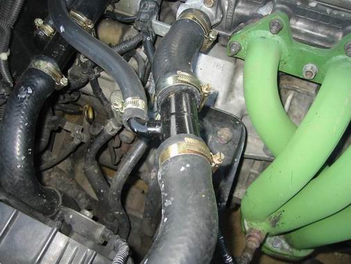

       ช่างบอก หาท่อน้ำยากเหมือนกันครับเลยให้ ร้านหม้อน้ำเชื่อมท่อทองแดง 3 ทางแล้วพ้นสีดำครับ

เนื่องจากหม้อต้มไม่ค่อยร้อน ซึ่งเคยต่อแบบคุณAccครับ แต่เปลี่ยนใหม่คล้ายแบบ
คุณแอ้มบอกมาข้างต้น หรือเรียกง่ายๆว่าท่อกิ่งครับ แต่ท่อมันเล็กเลยใช้ท่อขนาด 2 หุนครึ่งสวมแทนครับ
เลยไม่ดูรกแบบแรกครับ ตอนนี้วิ่งฉลุยครับ

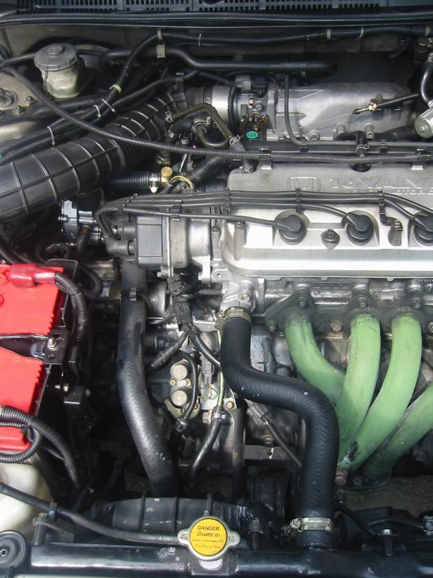

ปัญหาของผมตอนนี้ก็คือ มีนำมันซึมมาจากโอริ้งครับ ตามลูกศร (ขอยืมภาพของ Acc99 หน่อยนะครับ)
เปลี่ยนซีลแล้ว ช่อมแกนด้านในแล้ว แต่ก็ยังอยู่นิดหน่อย ช่างบอกว่าควรเปลี่ยนชุดซ่อมมันเลยก็ตกอยู่ประมาณ 8,00 - 15,000 บาท ผมก็เลยไม่แน่ใจว่าจะทำอย่างไรดี หรือจะเปลี่ยนเป็นของมือสองดี ขอคำแนะนำด้วยครับ

       ผมใช้ Accord 93 เรื่อง Seal จานจ่าย ผมเคยให้ช่างเปลี่ยน(ไม่ได้อยู่ดู ทิ้งรถไว้ตอนมารับรถช่างก็ไม่ไดว่าอไร) เสร็จใช้ได้ 2 วันรั่วอีก
ช่างรื้อออกมาใหม่(คราวนี้อยู่ดู) บอกว่าแกนจานจ่ายพี่เป็นรอย(แล้วตอนแรกทำไมไม่บอก) เลยให้ขยับตำแหน่ง Seal โดยใส่ Seal ให้ลงไปให้สุดจนชนบ่าด้านใน ของเดิมจะใส่ไว้เสมอบ่าด้านนอก ทำให้ตำแหน่งของ Seal จะจมลงไปจากบ่าด้านนอก จะทำให้ตำแหน่งของ Seal จะไม่ตรงตำแหน่งเดิมของแกนจานจ่ายที่เป็นรอย หลังจากแก้ไขแล้วไม่มีน้ำมันรั่วอีกเลย
การขยับตำแหน่ง Seal ให้ขยับขึ้น หรือ ลงก็ได้ แล้วแต่อย่างไหนสะดวก ลองดูครับ

       คุณ Asimomo น้ำมันที่ซึมมาจากจานจ่ายนั้นไม่น่าเกิดจากระบบแก็ส
ต้องดูที่ซีลและแกนด้านในดีๆต้องเอาให้อยู่ถ้าไม่หายรื้อดูใหม่ ส่วนราคาชุดซ่อมนั้นค่อนค้างแพงครับ
อะไหล่ผมเคยเดินหาที่เชียงกงบางนาไม่ว่าจะเป็นอะไหร่ ตัวถังและตัวเครื่อง(F 23A)ค่อนข้างน้อยครับ น้อยกว่า accord 94-97 มาก แต่ก็มีบางชิ้นที่ใช้ร่วมกันได้ เคยเจอหัวตัดแต่เครื่องยนต์เป็น 2.0 บ้านเราเป็น 2.3 งงครับ

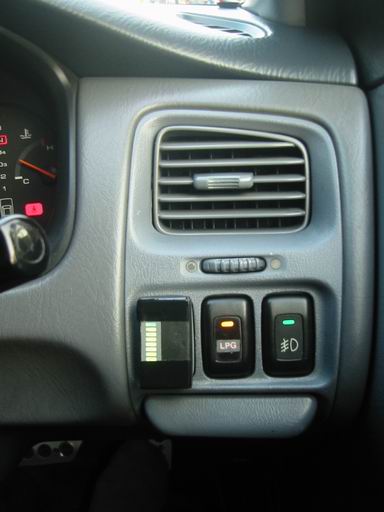

       เปลี่ยนสวิทซ์ แก็ส/น้ำมัน (พร้อม AF มิเตอร์ อันนี้ติดตามกระแสครับ)
