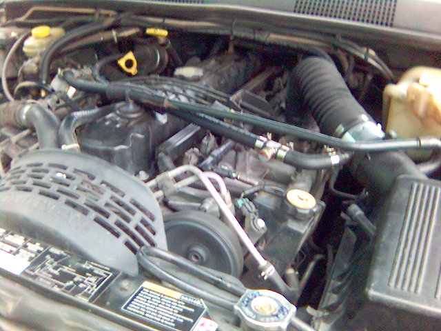

       ขอบคุณพี่สมาชิกเวปเราที่อนุเคราะให้ผมย้ายมิ๊กรถ JEEP แกรน 4.0 ให้ผมได้นำมาให้ดูกัน
รถพี่... ติดมาจากพี่ชัยหมากกระจายครับด้วยปาก 40 mm กระผมก็มาก ๆ ทำการย้ายออกมาจากที่เดิมคือหน้าลิ้น ออกมาหลังกรองอากาศเพื่อ แอร์บับเฟอร์

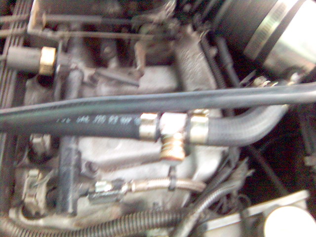

       การเดินท่อแก๊ส ล้อสมการเดิมของท่อระบายแรงดันกระผมเองชอบคำนี้จัง ล้อสมการเนี่ย

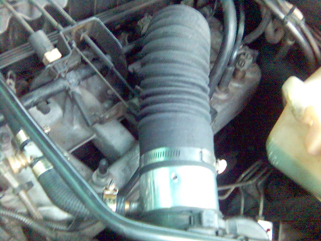

       จากมิ๊กเซอร์เดิมสวมหลังกรองอากาศแทนและต่อด้วยท่ออากาศ กลับเข้าลิ้นผีเสื้อแทน ตรงนี้ผมได้นอกรอบพี่แม๊กเอนจิเนีย เพราะไม่รู้หาซื้อท่อที่ไหน ผมก็ซื้อจากร้านท่อแถว ๆ บันทัดทองเอาราคา 200 บาทและสายรัดแสตนเลท วงละ 25 บาทเป็นอันจบพิธี

       ท่อที่เหลือโยงเข้าหม้อไปปกติ
ทุกอย่างนี่ผมขอขอบคุณพี่ . . . . ที่ให้ผมย้ายมิ๊กให้กระผมก็เกรงใจพี่มาก ๆ ครับพี่ไปหาพี่ช้าติดตรวจงานระบบอยู่ใน CU.
ผลการย้ายมิ๊กผมเองก็บอกได้ไม่ดีเท่ากับพี่บอกมา แต่พี่. . . . บอกผมว่ารอบเดินเบาดีขึ้นมาก อัตราการเร่งก็ติดตีนขึ้นนิดหน่อย เดินเบาไม่สะดุดเลย การย้ายมิ๊กน่าพอใจมาก ๆ
สรุป ค่าใช้จ่ายเสียตังไป 750 บาท พร้อมทั้งได้ความรู้ ผมบอกได้เลยย้ายแระดีขึ้นสำหรับรถหัวฉีด และถ้าไม่มั่นใจก็ติดต่อมาผมย้ายฟรี ๆ เพราะผมไม่มีค่าแรง ค่าอะไหล่ต่าง ๆในการย้ายก็เสียกันไปผมไม่เกี่ยว แค่คิดว่าคุณ ๆใช้แก๊สแล้วมีความสุข ก็ ok ครับ ผมยินดีช่วยเหลือเพื่อน ๆที่มีความเดือดร้อน
