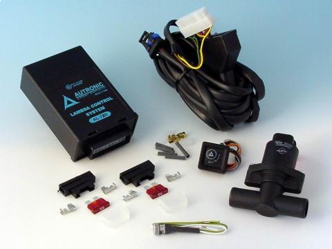

รถ carburator อยากติด lamdacontrol

       สัสดีครับผมเป็นสมาชิกใหม่ของ webนี้ ขับ 505 ปี 93 ติด แกสมา 1 ปี โดยวิธีเจาะคาร์บู อยากใช้ lamda จัง มีวิธีดัดแปลงไหมครับ

       ทำได้ครับโดยฝังอ๊อกซิเจนเซนเซอร์เข้าไปไม่ยากว่าง ๆ โทรมาคุยกัน

       ติด o2 sensor อย่างเดียวหรือครับ เคยคุยกับช่างที่ติดแกส เขาบอกว่า ต้องมีสัญาน จากลิ้นปีกผีเสื้อด้วย เท็จจริงอย่างไรช่วยอะบายด้วยครับ

       แรมด้าไม่ต้องใช้สัญญานจากปีกผีเสือครับ ใช้แค่ O2 Sersor ก็พอครับ

       ขอบคุณ คุณ K มาก ครับ พอมี wiring diagram ของชุด lamda ไหมครับ

       ระบบที่ดี ต้องมีสัญญาณทีพีเอสด้วย
เครื่องยนต์ต้องการเอ/เอฟ แก๊สในช่วงปกติแถวๆ 15.5 ต่อ 1
พอเร่งลึก ต้องหนาขึ้นมาเป็นแถวๆ 12-12.5 ต่อ 1
ถ้าไม่มีทีพีเอส จะรู้ได้ไงว่าเมือ่ไรต้องขยายรูไหลของแก๊ส
ระบบพื้นฐานของเครื่องยนต์ เมื่อขับปกติต้องส่วนผสมพอดี
แต่พอเร่งลึก ต้องจ่ายเพิ่ม ในเครื่องคาร์บิว มีปั้มเร่ง
ในเครื่องหัวฉีดเบนซิน มีจ่ายเพิ่ม
ในระบบหม้อต้ม มีจ่ายเพิ่มแต่ไม่ชัดเจน
แค่ฉิ่งฉับเปิด
ผมเอาเอ/เอฟ ไวด์แบนด์
จับเมื่อใช้แก๊ส ในรถทุกคันที่จับ พบปัญหา....บาง
เมื่อกดคันเร่งลึก ในระบบหัวฉีด หรือคาร์บิว มีเพิ่มชัดเจน
เลขไหลลงมาหนาแถวๆ 12 ต่อ 1
แต่พอเป็นแก้สแล้วบางบ่อยครั้ง บางกว่า 15 ต่อ 1 เมื่อนอนคันเร่งยังเจอบ่อยๆ

       เฉพาะ ตัวที่ผมใช้อยู่ ไม่ต้องใช้ ทีพีเอส
เรื่องเร่งแล้วหนาชั่วขณะ ไม่ต้องห่วง สบายมาก ไม่ต้องพึ่ง ที่พีเอส

       กล่องแรมด้าจะจับสัญญานที่ o2 sensor และจะสั่งไปที่ตัว STEPPING MOTER ให้จ่ายแก็สตาม
สภาวะของเครื่อง จะทำให้อัตราการเร่งต่อเนื่อง เเละประหยัดแก็ส

       ผมยังยืนยันว่า ระบบจ่ายเชื้อเพลิงที่ดี ต้องมีการเพ่มความหนาเมื่อกดคันเร่งลึก หรือโอเพ่นลูป
เครื่องคาร์บู มีปั้มเร่ง
เครื่องหัวฉีด มีเพิ่ม
หม้อต้มไม่มี
แลมป์ดาคอนโทรลที่ดี ควรมี
ทีพีเอส เป็ญสัญญานที่สำคัญมาก แม้แต้ในเครื่องคาร์บิว ยังพ่วงกับปั้มเร่ง
ถ้าไม่มี ก็ต้องวัดแวคคัม เป็นแวคคมัเซนเซอร์ แบบระบบหัวฉีดแก๊สหรือกล่องอิสระในรถเบนซิน
การเพ่มความหนาส่วนผสมเมื่อกดคันเร่งลึก มีความจำเป็นและสำคัญมาก แต่ระบบหม้อต้ม ผมถือว่าไม่มี
