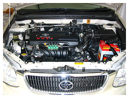

Altis 1.6 จะติดระบบหัวฉีดแต่ไม่อยากถูกเจาะท่อไอดีเดิม ไปเอาท่อไอดีแบบที่ใช้ติดแบบ mixer มาเปลี่ยนแล้วเจาะแทนจะได้ไหมครับ

       Altis 1.6 จะติดระบบหัวฉีดแต่ไม่อยากถูกเจาะท่อไอดีเดิมที่เป็นพลาสติก ไปเอาท่อไอดีแบบที่ใช้กับเวลาติดแบบ mixerมาเปลี่ยนแล้วเจาะแทนจะได้ไหมครับ ไม่ทราบว่ามีใครเคยทำบ้างไหมครับ

       ได้ครับ

       เจาะนิดเดียวเองนี่ครับ
ประมาณเท่าหลอดดูดกาแฟ แล้วก็อยู่ด้านในใต้ฝาครอบพลาสติกด้วย
ถ้าเจาะไปแล้วเกิดจะเลิกใช้แก๊สทีหลังก็เอาอีพอกซี่อุดรูที่เจาะไว้ก็เหมือนเดิมแล้วครับ
ม่ะต้องไปเสียตังค์ซื้อท่อไอดีแบบเหล็กหรอกครับราคาตั้ง 2-3 พัน

       อ้อ.......ลืมบอกไปตอนเจาะตัวถังเพื่อยึดถังแก๊สยังดูน่ากลัวกว่าตั้งเยอะครับ

       พี่มาติดที่ผมก็ได้ ติดแบบหัวฉีดนี่แหละ แบบเจาะท่อร่วมไอดี แล้วพี่ก็เตรียมงบเพิ่มจากงบติดตั้งอีกสัก 1500บาท เดี่ยวผมจะหาท่อร่วมไอดีใหม่แบบเหมือนเดิมทุกอย่างให้หนึ่งอัน ไว้ให้พี่เอาไปเก็บไว้ที่บ้านได้เลยไว้เปลี่ยนตอนอยากเปลี่ยนกลับได้เลย ส่วนของผมชื่อบริษัทอะไรนั้น ลองนั่งtexi ที่ติดแก๊สหัวฉีดแล้วถามเขาดูว่าติดที่ไหนมา แถวเส้นวิภาวดี อะ บอกแค่นี้พอ เดี่ยวโดนชาวบ้านด่าเอา
