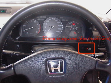

รออยู่อย่างมีความหวังกับมิเตอร์รุ่นใหม่ ตอนนี้บอก 99 คือเต็ม 65 ใกล้หมด เป็นดิจิตอลความละเอียด 2 หลอดไปซะละ
จาก นัน
พฤหัสบดีที่ , 22/12/2548
เวลา : 11:16
221.128.108.184
อ่านแล้ว = 1141 ครั้ง
มีอยู่คันนึงไปติดร้านดังมา เห็นละมันน่ารำคาญอะครับ เติมเต็มบอก 99-97 ละจะบอกอีกทีก่อนหมดถัง 65 เลย ตอนแรกนึกอิจฉาคันนี้อยู่นะว่าเกจเท่ห์กว่าอีกคันที่ไปติด 99-0 (100 สเต็ปแนะ) แต่ตอนนี้ไหงเป็นงี้ ยังงัยรีบแก้ไขให้ด้วยนะที่บอกว่ากำลังทำรุ่นใหม่อะครับ เริ่มคิดว่าจ่ายเงินเต็ม แต่ของที่ได้ไม่เต็มดังโฆษณา แบบนี้เราก็ขาดทุนซิ
งัยรบกวนด้วยจะรออย่างมีความหวังต่อไป

       ของผม เติมเต็มถังประมาณ 46 ลิตรกว่า ๆ วาวล์ตัด เกจขึ้น 99 แล้ววิ่ง ๆ ลดฮวบ ๆ อย่างรวดเร็ว จนตัวเลขกลายเป็นเลข 1 แต่ว่าไมล์ผมมันพึ่งร้อยกว่ากิโล ทั้งที่รถผมวิ่งประมาณ 8 โลลิตร แล้วก็คาอยู่ที่เลข 1 แต่ปรากฏว่ารถผมแก๊สไปหมดที่เลขไมล์ประมาณ 350 กม. เป็นอย่างนี้มาโดยตลอดเกือบสามเดือนแล้วครับ เดี๋ยวนี้ก็เลยไม่ค่อยอยากจะไปสนใจมองมันเท่าไหร่ ผมมองแค่ว่าถ้าไฟแดงขึ้น เป็นแก๊ส ไฟไม่ขึ้นเป็นน้ำมัน ส่วนแก๊สเหลือมากน้อย จับที่ไมล์เอาครับ ล่าสุดเมื่อวานเติม 200 ได้แก๊สมา ประมาณ 21 ลิตร(จากเกลี้ยงถัง) ตัวเลขขึ้น 30 หลังสตาร์ท แต่พอวิ่งไปได้ประ 7-8 กม เหลือ 1 อีกแล้วววววว เดี๋ยวนี้เลยใช้วิธีเติมเต็มถังแล้วเซ็ทเลขไมล์เป็น 0 ครับ อาการที่เล่ามาดังกล่าวผมเข้าไปเปลี่ยนได้เลยมั๊ยครับพี่พอดีพรุ่งนี้ช่วงเช้าว่างครับ

เซ็นเซอร์ตัวใหม่ ดีกว่าตัวเก่าที่เข็มดูง่ายscale เป็นขีดทั้งหมด แต่สัญญาณยังหยาบ ตัวใหม่ที่คุณบอยสั่งทำจากเมืองนอกยังไม่มา ยังไม่ match กับ digital meter ซึ่งมีค่าละเอียด ผมทดลองใช้แล้ว รถวิ่งได้200 กม digital meter ยังเป็น 99 พอวิ่งอีก50 กม รวม 250 หล่นลงมาเป็น 1 เลย

       ตกลงมิเตอร์ที่อยู่ในรถของคุณ sky-lab เป็นแบบไหนครับ ดิจิตอลหรือเข็ม ส่วนของผมเป็นแบบ ดิจิตอลครับ

เป็น ดิจิตอลเหมือนกันเพราะติดแก๊ซอู่เดียวกันครับ แต่ sensor ที่ถังเป็นแบบเข็มเดิมตัวอ่านเป็นแถบแดงช่วงเต็มถัง กับ ช่วงหมดถัง ส่วนตรงการถังเป็นแถบขาว อ่านยาก แต่ของใหม่เป็นขีดทั้งหมดอ่านง่ายกว่ามาก
