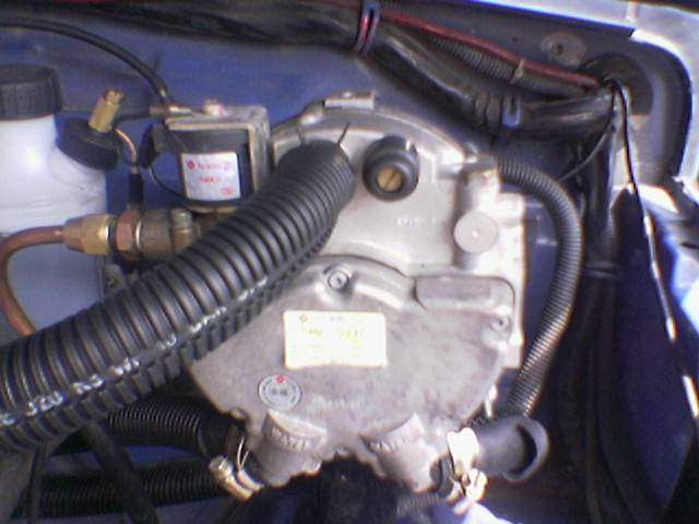

       มาอีกแล้วครับผม รถคาร์บูเรเตอร์ ช่วงหน้าหนาวสตาร์ยาก แต่ตอนเครื่องร้อนได้ที่ หม้อต้มร้อนได้ที่ รถผมวิ่งดีมากๆ เดินเบาได้แล้วไม่วูปดับเพราะลองปรับสกรูเดินเบาที่ปีกผีเสื้อให้รอบสูงขึ้นอีกนิดจบเลย เอาอยู่
เข้าปัญหาเลยคือ
1.ตอนเช้าสตาร์ตด้วยแก้สลากยาวมากครั้งละ6-8วินาที จะติดประมาณครั้งที่3-4 เสียวไดสตาร์ตไหม้หรือแบตหมดจิงจิงเยย ซึ่งตอนหน้าร้อนสตาร์ตแก้สชึ่งเดียวติด
2.ไม่ต้องพูดถึงสตาร์ตน้ำมันเลย ยากกว่า
มีวิธีแก้ไขบ้างมั้ยครับ ปล่อยไว้อย่างนี้ คงต้องเปลี่ยนแบตหรืไดสตาร์ตแน่ๆเลย
ขอบคุณครับผม

       รถผมก็มีปัญหาเหมือนกันครับผมใช้วิธีเหยียบคันเร่งลงไปจนมิดแล้วก็สตาทร์ทีเดียวติด แต่เครื่องจะเร่งไม่ขึ้นเครื่องสั่น สักพักประมาณยี่สิบวิรอบจะสูงขึ้นเรื่อย ๆ แล้วค่อยผ่อนคันเร่ง ไม่รู้ว่าจะเหมือนกันหรือป่าวนะ

       ของ Heinz มีโช๊คแก๊ส โช๊คไป 2 ปื้ด ทีเดียว ชึ่ง Ae92 คาบิว

       ลองหมุ่นน๊อดทองเหลืองที่มีปลอกสีดำที่เห็นทวนเข็มนาฬิกาซัก 1รอบ แล้วลองสตาทส์ดูถ้าดีขึ้น แล้วถึงจูนเพาเวอร์ทำตามสูตรคุณแอ้ม ดูถ้าไม่ดีขึ้นหมุ่นกลับเหมือนเดิม..ผมหมดปัญญาแนะนำทางตัวหนังสือ

       ขอบคุณมากครับ แล้วใครใช้หม้อต้มแบบผมบ้าง อยากทราบจัง
 จาก pop
 เสาร์, 24/12/2548
08:55
221.128.90.198
       ของ Heinz มีโช๊คแก๊สอยู่ตรงไหนครับ จะได้ใช้โช๊คช่วยตอนเช้าบ้าง ใช้หม้อต้มของ Heinz อยู่เหมือนกัน
