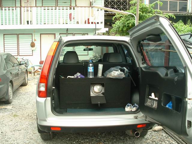

       ลูกค้า ptc gas leader จ้าเอารูปมาฝาก ลองถามเฮียพรชัย ดูนะ เรื่องราคาอะ

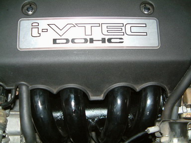

       ใจเย็นเดี๋ยวรอดูรถผมครับหัวฉีด ไม่ต้องทำท่อ เพราะติดฟิกซ์ แล้ว แบ็คไฟย์
เลยเอาออก ใจเย็นๆนะครับ

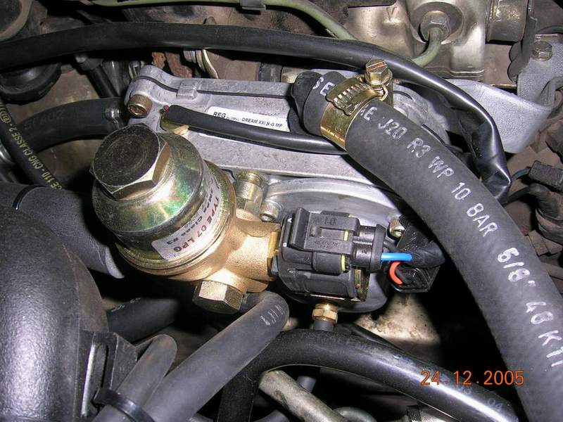

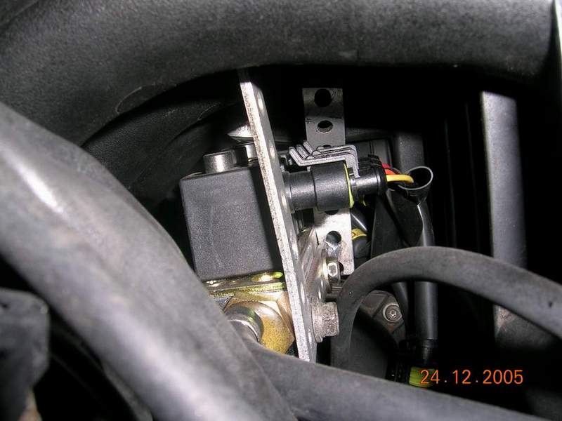

       หม้อต้มแบบใหม่
 จาก ในธรรม
 เสาร์, 24/12/2548
18:14
203.188.47.25
       หัวฉีดซ่อนอยู่ใต้ท่อไอดี มองแทบไม่ออกเลย

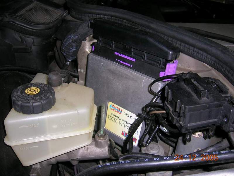

       กล่องควบคุม

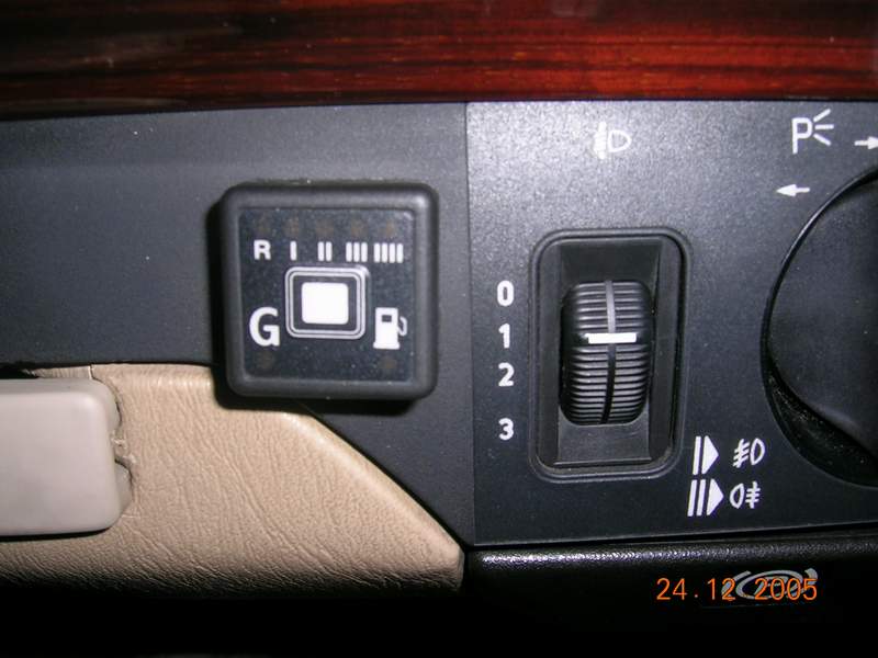

       สวิสท์แบบสัมผัส แตะเบาๆเพื่อเปลี่ยนระบบ เมื่ออุณหภูมิหม้อต้มมากกว่า 30C จะเปลี่ยนป็นแก๊สโดยอัตโนมัติ
มีระบบควบบคุมแรงดันให้เหมาะสมกับรอบเครื่องด้วย

ใช้หม้อต้ม Star gas ค่าติดตั้ง 27000 บาท รวมเปลี่ยนท่อร่วมไอดีเป็นเหล็ก และปรับเบาะที่นั่งแถว 3 ให้พอดีกับถังโดนัทขนาด 45 ลิตร ใส่ที่เก็บยางอะไหล่ในรถ

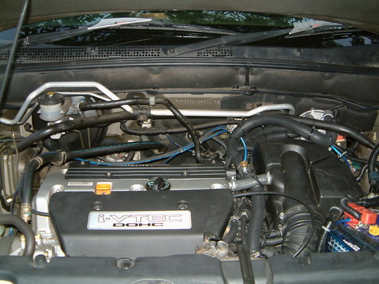

       เปลี่ยนเป็นเหล็กครับ..

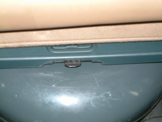

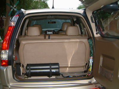

       ใช้ถังโดนัท วิ่งได้น้อยหน่อย แต่ไม่เสียพื้นที่แถว 3 ชอบครับ..

       ถังโดนัท...ใต้เบาะ..

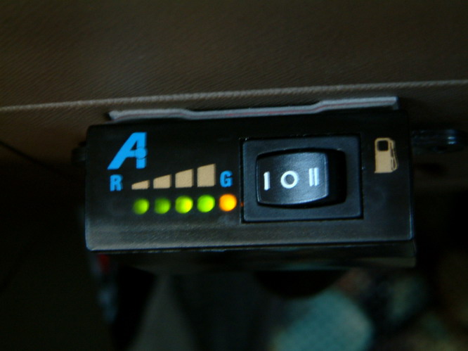

       ติดสวิทซ์ออโต ครับ ปรับเป็นแกส เมื่อรอบ 3000 ดับรถ เมื่อสตาร์ทใหม่ จะเป็นน้ำมันครับ..
มีปัญหานิดหน่อยคือ จุดบอกปริมาณแกสไม่ได้ครับ วิ่งแกสหมดถัง ยังอยู่ สีเขียว 4 จุดตลอดเวลา แต่ไม่ Serious ครับ ดูจากระยะทางเอา ว่างๆ ค่อยเข้าไปที่อู่ครับ
