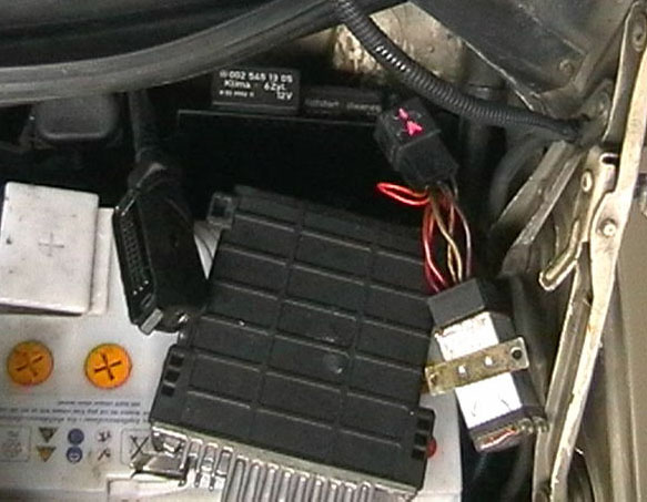

       จากการที่ได้นำ เบนซ์ 124 เครื่อง2600 ซีซี 6 สูบ ระบบหัวฉีด เคอี ไปติดตั้งระบบแก๊ส แบบมิกเซอร์ เมื่อเดือน ต.ค. ที่แล้ว จนถึงวันนี้ ใช้งานไปเป็นระยะทาง 8500 กม เป็นการเดินทางไกลส่วนใหญ่ เชียงใหม่ บุรีรัมย์ และเมื่อวันที่8 – 12 ธค ไปขอนแก่น ในช่วงเดือนแรกที่ใช้งาน มีปัญหาเรื่องเบาเครื่องแล้วดับ จนกระทั่งพบวิธีแก้ปัญหาโดยวิ่งถอดปลั๊กกล่องควบคุมออก วิ่งกลับมาจากเชียงใหม่ แล้วจึงนำไปให้ช่างตัดระบบไฟฟ้าออก ผมได้เคยโพสกระทู้แนะนำไว้ ในระยะเวลานั้นผมไม่ได้เปิดดูเลย ว่าตัดไฟด้วยวิธีใด จนกระทั่งเมื่อปลายเดือน พย. จึงเปิดฝาปิดกล่องที่อยู่หลังแบตเตอรรี่ดู จึงพบว่า ตัดสายไฟที่กล่องรีเลย์โอเวอร์โหลด โดยใช้รีเลย์ของบ๊อช เป็นตัวช่วยในการตัด-ต่อ ผมจึงได้ถ่ายรูปมาให้ดู เพื่อเป็นแนวทางที่ผู้ใช้เบนซ์อาจจะนำไปใช้ประโยชน์ได้ เพื่อน ๆ ที่ได้โทร.มา พูดคุยสอบถามผมในช่วงนั้น ไม่ทราบว่าได้แก้ปัญหาได้หรือยัง
กล่อง อีซียู ของเบนซ์ ระบบหัวฉีด เคอีเจทโทนิค เป็นตัวควบคุมรอบเดินเบา มีเซ็นเซอร์วัดค่า เช่น ที่หลังหน้าปัมท์วัดความเร็ว (คันของผมไม่ได้ใช้) ออ๊กซิแจนเซ็นเซอร์ มอเตอร์สปิดไดเดิล เป็นต้น แต่ถ้าไม่ใช้กล่อง อีซียู ควบคุม เครื่องยนต์ก็ยังใช้งานได้ นี่เป็นคุณสมบัติที่ดีข้อหนึ่งของระบบนี้ หลังแบดเตอรี่ มีกล่องรีเลย์อีก สามอัน คือ รีเล่ย์คุมมอเตอร์ปั้มติ๊ก เมื่อเปิดสวิทช์กุญแจ มอเตอร์ปั้มจะทำงาน 2-3วินาทีแล้วหยุด เมื่อสตารท์เครื่องยนต์จึงทำงานต่อ ในการใช้ระบบแก๊ส จะตัดไฟปั้มน้ำมันที่กล่องนี้ก็ได้ หรือจะตัดสายไฟที่มอเตอร์ปั้มก็ได้ รีเล่ย์ตัวนี้ถ้าเริ่มมีอาการเสีย จะสตาร์ทเครื่องติดแล้วเครื่องดับหลังจากที่เครื่องติดแล้ว หรือวิ่งอยู่เครื่องยนต์ก็ดับทันที่เลย ราคาตัวละ สองพันกว่า รีเลย์อีกตัวหนึ่งคือ ตัวควบคุมคอมฯ แอร์ คอมฯ จะตัดเมื่อรอบต่ำมาก หรือ สายพานลื่น รีเลย์อีกตัวหนึ่งคือป้องกันไฟเข้ากล่องเกินไป เป็นตัวที่รถผมใช้ตัดไฟไม่ให้เข้ากล่องนั่นเอง บนหัวของรีเลย์ จะมีฟิวส์อยู่หนึ่งอัน เป็นฟิวส์ที่ใช้เหมือนรถญี่ปุ่น ( แต่ฟิวส์ประจำรถเป็นฟิวส์กระดูก)

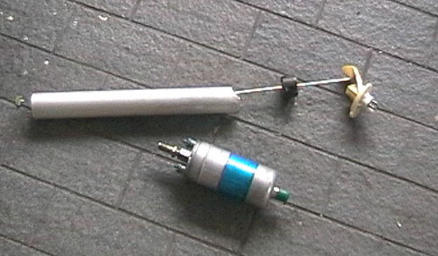

ในเรื่องเกย์วัดระดับแก๊ส รถของผมใช้เกย์เดิม ตัดต่อโดยรีเลย์บ๊อชแบบ หน้าคอนแทกช์ สองด้าน เมื่อไม่มีไฟไปเลี้ยงรีเลย์ หน้ารีเลย์จะต่อน้ำมัน เมื่อมีไฟไปเลี้ยงรีเลย์ รีเลย์จะต่อแก๊ส เนื่องจากถังน้ำมันของรถเบนซ์ อยู่ในช่องกระโปรงหลัง เมื่อติดตั้งถังแก๊ส จึงวางอยู่คู่กัน เดินสายไฟง่ายดี แต่มีปัญหาอยู่หนึ่งอย่าง ต้องทำใจยอมรับไว้ คือเข็มของรถเบนซ์ ไม่มีตัวหน่วงให้เข็มหนืด เข็มจะแกว่งขึ้นลงเร็วมากตามกระแสไฟที่เข้าไปเลี้ยง ลูกลอยวัดระดับน้ำมันของรถเบนซ์ มีกระบอกอลูมิเนียมขนาดประมาณเส้นผ่าศูนย์กลางหนึ่งนิ้วครึ่งคุมอยู่ เมื่อน้ำมันกระฉอก ลูกลอยก็ไม่เคลื่อนไหว (มีภาพประกอบ) เข็มบนหน้าปัมท์ก็นิ่ง แต่เมื่อใช้เกย์ของถังแก๊ส รถสะเทือน เบรคหรือออกตัว แก๊สในถังเคลื่อนไหว เกย์ของแก๊สก็เดลื่อนไหว เข็มบนหน้าปัมท์รถ จะแกว่งขึ้น-ลง

       อันบน เป็นชุดลูกลอยวัดระดับน้ำมันในถังของเบนซ์ ตัวล่าง คือปั๊มน้ำมันเร่งดันสูง ติดตั้งนอกถังน้ำมัน

       กล่อง อีซียู ถอดปลั๊กออกแล้ว ตัวเล็กสีเงิน คือรีเลย์โอเวอร์โหลด ป้องกันไฟเข้ากล่องเกิน ถูกตัดไฟด้วยรีเลย์บ๊อช ตัวที่มีอักษร I A รีเลย์ที่เห็นด้านล่างคือรีเลย์ปั๊มติ๊ก และรีเล่ย์คอมแอร์ ของรถคันอื่น ๆ อาจจะมีกล่องคุมเอบีเอสอยู่ด้วยก็ได้

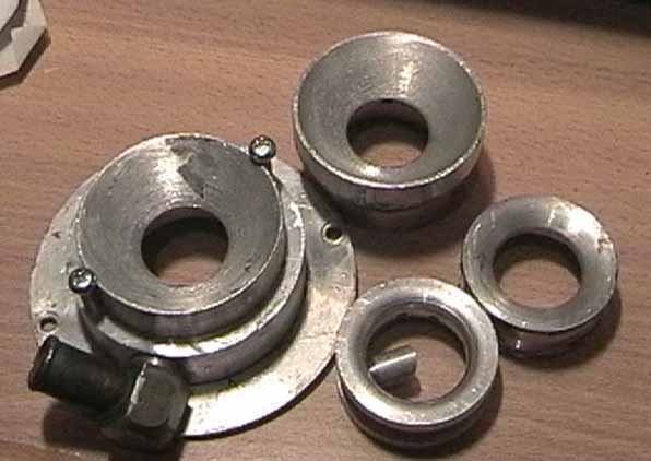

       มิกเซอร์ของผม ประกอบด้วย สามชิ้น แผ่นอลูมิเนียมล่าง ขนาดปิดรูของช่องไอดี มีแผ่นยางเป็นประเก็นกันอากาศรั่ว ตัวเรือนมิกเซอร์ มีหัวต่อท่อแก๊ส และตัวไส้มิกเซอร์ที่ถอดเปลี่ยนได้ อันที่เห็นว่ามี่ท่อส่งแก๊สตรงกลาง เป็นอันที่ดีมาก ส่วนอันอื่น ๆ ผมให้เพื่อนกลึงเลียนแบบขึ้นมาทดลองใช้ดู ปรากฎว่าต้องต่อท่อส่งตรงกลางรูมิกเซอร์ จึงจะใช้งานดี

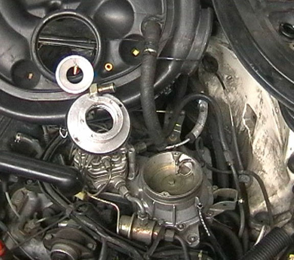

       มิกเซอร์อันที่ผมทำเลียนแบบ ขนาดรูเล็กกว่าเดิม เครื่องเดินเบาดี

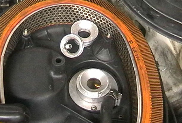

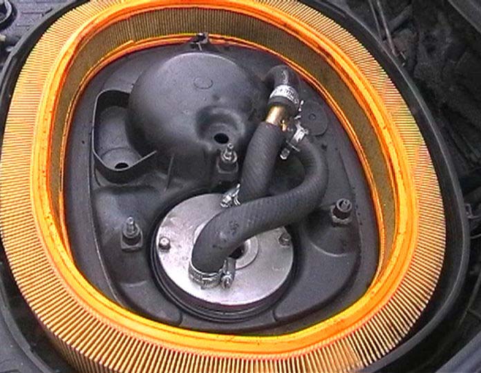

       มิกเซอร์ถอดออกแยกชิ้น ตัวหม้อกรองอากาศ ถูกเจาะเพื่อส่งท่อเดินแก๊สเข้าไป อุดด้วยซิลิโคน มีรูเล็ก ๆ ส่งแก๊สระบบเดินเบาเครื่องยนต์ด้วย

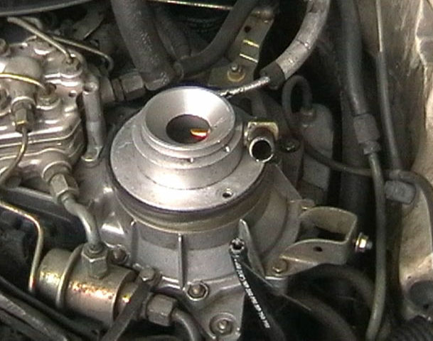

       มิกเซอร์อันนี้เป็นของรถเบนซ์ 230 อี ของท่านอื่น หาซื้อได้โดยทั่วไปถ้าไม่กลึงมิกเซอร์ใช้เอง สอบถามเจ้าของรถก็พอใจในการใช้มาก
