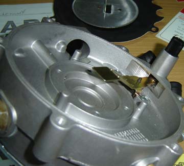

       เรื่อง โอทู เซนเซอร์ กับไฟโชว์ คุยกันยาวครับ
ระบบหม้อต้ม มีการทำงานด้วยไดอะแฟรม และสปริง จริงอยู่ จันให้เนียนได้
แต่ไม่แน่ว่าวันใด ชั่วโมงใด จะมีความเพี้ยนของสปริงหรือผ้าไดอะแฟรม จนส่วนผสมหนา-บางตกเรนจ์ไป
เครื่องบางตัว จับส่วนผสมจากโอทู
เมื่อเจอเพี้ยนไปทางหนาหรือบางหลุดเรนจ์ไป
ก็จะสั่งหัวฉีดปรับ ซึ่งแน่นอนว่าปรับไม่ได้ เพราะเราใช้แก๊ส ส่วนผสม ไม่กลับมาพอดี
ระบบเลยสั่งโชว์ไฟว่า ผิดปกติ
หลายคนบอกว่า เมื่อไฟนี้ขึ้น คือ จูนไม่เนียน
ผมบอกตามตรงครับว่า จูนหม้อต้มเนียน ไม่ยาก
แต่ให้มันทำงานไม่เพี้ยนเลยมันยาก
มันอาจะเพี้ยนวันใดสัก 1-2 นาที แค่นี้ก็เกมส์แล้ว
ตอนนี้มีคนพยายามบอกว่า ตัวเองจูนได้
ถ้าใครจูนไม่ได้ คือ หมู
ผมก็บอกครับ ใครก็จูนได้ ผมก็จูนได้
แต่ระบบ ผ้าไดอะแฟรม ยืดยุบ กับสปริง มีใครกล้ารับรองไหมว่า จูนแล้วมันจะไม่กลับมาเพี้ยนจนไฟโชว์
ผมกล้าท้าครับ ใครจูนได้ ต้องจูนได้ทุกคัน และไม่มีคันใดไฟขึ้นเมื่อเวลาผ่านไปเลย
กล้าท้าพนันไหมครับ
ไม่ใช่ทำได้บางคันแล้วก็บอกว่าทำได้
ผมกำลังบอกว่า คนไทยจูนเก่งหลายคนครับ
แต่ต้องเข้าใจความหยาบของหม้อต้มด้วยว่ามันทำงานยังไง
ถ้าไม่เข้าใจ รื้อดูเยอะๆ ครับ
อย่าง ซีอาร์วี
ผมทำไปหลายคัน คันแรกตั้งแต่ปีก่อน
มิกเซอร์เหมือนๆ กัน จูนเนียนเหมือนกันทุกคัน
มี 2 คันไฟไม่ขึ้นครับ
นอกนั้นขึ้น
มันมีความบังเอิญหลายอย่างเข้ามาเกี่ยวข้อง ในการไม่หลุดเรนจ์เอ/เอฟ
ที่แน่ๆ คือ มีตัวแปรอยู่ที่
1. ความหยาบในการทำงานของหม้อต้ม
และ 2. หม้อต้มไม่ได้ทำงานโดยรับสัญญานจากโอทูเซนเซอร์แบบระบบหัวฉีด
เรื่องไฟเอนจิ้นโชว์ ในกรณีโอทู
มีความกังวลกันหลายคน
ถ้ารถคันนั้นไม่มีโปรแกรมสำรอง
ผมว่าทำใจดีกว่า
ถ้าจะจูนให้หาย ก็เท่านั้นครับ แค่ไม่แยงสายตา
แต่ถ้ารถคันนั้นมีโปรแกรมสำรองเมื่อไฟโชว์ขึ้น
นั่นต้องหาวงจรมาหลอก
จริงๆ แล้ววงจรหลอกโอทูเซนเซอร์ในกรณีนี้ผมทำเสร็จแล้ว ใช้อยู่ และใช้ดี
แต่ไม่เอาออกขายหรือใช้ เพราะไม่จำเป็น
ในเมื่อ ไฟโชว์เฉยๆ ไม่ได้สว่างอะไร และไม่ได้เข้าโปรแกรมสำรอง
ทำไมไม่อยากใส่หรือขาย
รถช้ำครับ แค่ติดแก๊ส ก็เจาะ ตัด เละไปหมดแล้ว จะพ่วงอะไรกันเยอะ
ก็ยิ่งเละ
โอทูเซนเซอร์ บางคันอยุ่ลึก ต้องล่ามสายยาว ทั้งตัดทั้งต่อ
การใช้แก๊ส ถ้าจะเอาสมบูรณ์จริงๆ ต้องใส่
กล่องหลอกหัวฉีด
กล่องหลอกโอทู
กล่องเร่งไฟแก๋ (คนไม่ค่อยเคยได้ยิน)
รีเลย์อีกสารพัดตัว
ตัดต่ออีกสารพัด
 จาก บอย
 พฤหัสบดี, 22/12/2548
15:44
61.91.139.241
       ไส้ในหม้อต้มครับ
ถ้าใครเคยรื้อและอ่านหม้อต้มออก จะบอกว่า เป็นระบบจ่ายเชือ้เพลิงชนิดที่ขาดความละเอียดมาก
แย่กว่าคาร์บิวด้วยซ้ำ แต่ก็มีความดีของมันคือความซิมเปิ้ล
ส่วนความแน่นนอนนั้นต่ำมาก ถ้าดีจริง ญี่ปุ่นไม่ถอดใจหรอกครับ หลังจากที่ญี่ปุ่นพยายามใส่สารพัดเข้าไปในหม้อต้ม ตามที่เห็นในหม้อต้มรุ่นท้ายๆ ของญี่ปุ่น แล้วก็ถอดใจในความไม่สเถียร
หันไปหาหัวฉีดแก๊ส
ส่วนคนไทย
ผมอยากให้มองว่า หม้อต้มนั่นคือ ส่วนหนึ่งของคาร์บูแก๊ส
ผมบอกตามตรงว่า ผมทึ่งครับที่กลไกแค่นี้ แค่หม้อกับมิกเซอร์ มันทำให้รถวิ่งได้ดีขนาดนี้
เพียงแต่ว่า หลายคนไม่เข้าใจ นึกว่ามันเป็นระบบจ่ายเชื้อเพลิงที่สุดเจ๋ง
แก๊สแบบหม้อต้ม+มิกเซอร์
คือ ระบบคาร์บูแก๊สนั่นเอง
ถ้านึกว่ามันคือ //คาร์บูแก๊ส//แล้วจะเข้าใจดีครับ
ใช้คาร์บู แต่อยากเนียนสุดเหมือนหัวฉีด กล่อง 16 บิท
ยากครับ
ถ้าดีจริง ทำไมทุกชาติ เริ่มหันไปหาหัวฉีด
ผมไมได้บอกว่า มันแย่หรือห่วยมาก แต่บอกว่า ถ้าใช้ระบบหม้อต้ม ต้องเข้าว่ามันคือ คาร์บู แกส นันเอง
คาร์บูห่วยยังไง ดียังไง แก๊สระบบนี้ก็เป็นแบบนั้น อีกทั้งยังเสถียรน้อยกว่าคาร์บุซะอีก

       เหตุผลคุณบอยพอรับฟังได้ รถบางคันไฟขึ้นบางคันไม่ขึ้นแม้ว่าจะเป็นรถรุ่นเดียวกัน แสดงว่าอาจมีปัจจัยหลายอย่างทั้งโรงงานประกอบรถ การใช้งาน มาตรฐานการติดตั้งแก๊ส อุปกรณ์แก๊ส
ไฟเอ็นจินโชว์ ปัญหาไม่ใช่ว่าไฟมันทำให้รำคาญสายตา เรื่องนั้นมันไม่ใช่ปัญหาของคนใช้รถเท่าไหร่นัก ปัญหาที่แท้จริงมันอยู่ที่ที่มันโชว์ ทำไมมันถึงโชว์ จะไม่มีผลกับระบบเครื่องยนต์ หรือระบบไฟ จนเป็นสาเหตุให้รถมีปัญหาในอนาคตหรือไม่ ที่มีผลจากการติดตั้งแก๊ส และหากพิสูจน์ได้ว่ารถมีปัญหาจากการติดตั้งแก๊สจริง เจ้าของอู่ที่ติดตั้งจะรับผิดชอบหรือไม่

       ผมฮธิบายไปยืดยาวแล้วครับ รวมทั้งยกกราฟมาให้ดู ว่าแนร์ดรว์แบนด์มันทำงานยังไง
นั่นหมายถัง ในโคลสลูป ถ้ามีช่วงเวลาใด หลุกเรนจ์ไปสัก สองสามนาที
ระบบจะโชว์ว่าส่วนผสมผิด
แต่ไม่ได้หมายความว่ามันผิดตลอดการทำงานแก๊ส
ทำไมผมถึงมั่นใจว่ามันไม่ผิดเพี้ยนมาก
เพราะอาการเครื่องมันฟ้องไงครับ
ถ้ามันหนาตลอด บางตลอด เพราะถ้ามันหลุดเรนจ์ อัตราเร่งและการสิ้นเปลือง ก็จะฟ้อง
ไฟเตือนขึ้น ไมไดหมายความว่าส่วนผสมเพี้ยนตลอด แต่หมายความว่าหลุดเรนจ์ไปช่วงเวลาหนึ่ง งถ้าดูจากภาพในความเห้นที่ 12 จะเข้าใจดีขึ้น
สมมุติมันหลุดไปที่ 14 ต่ 1
มันก็หลุดเรนจ์แล้ว
แต่มันมีผลอะไรกับเครื่องหรืออืนๆ ไหม
ไม่ครับ เพราะเวลาโอเพ่นลูป ก็ลดมาหนาแถวๆ 12 ต่0 1 อยู่แล้ว
การปรับตั้งไม่ให้ ส่วนผสมหลุดเรนจ์แคบๆ ตลอดทุกวินาทีที่เครื่องทำงาน
ในระบบคาร์บิว (นั่นหมายถึงแก๊สแบบมิกเซอร์ด้วย เพราะแก๊ส มิกเซอร์ นั่นคือ คาร์บิว-แก๊ส)ไม่ใช่เรื่องที่ทำไมไม่ได้
ไม่เฉพาะผมหรอกครับ แต่หลายคนก็ทำได้ เพียงแต่ทำแล้วอาจไม่เสถียร เพราะไม่มีซิกแนลจากโอทู เซนเซอร์มาปรับมาสั่ง
ถ้ายังงง ลองนึกใหม่ กับเครื่องคาร์บิว แต่เอาโอทูมาจับค่าส่วนผสม
มีโจทย์ว่า ห้ามให้หลุดเรนจ์ตามภาพ 12
ในช่วง 14-15 ต่อ 1 แม้แต่วินาทีเดียว
ผมว่าถ้าทำได้จริง ก็ไม่ต้องคิดหัวฉีดเบนซินแล้วล่ะครับ
อย่าลืมว่าสิ่งที่เราใช้ คือ คาร์บิวแก๊ส
ซึ่งทำงานด้วยกลไก และหยาบกว่าคาร์บิวน้ำมันด้วยซ้ำ
ใครจะคิดว่าผมแก้ตัว ก็ตามสะดวกครับ
ผมอธิบายเป็นวิศวกรรม
ถ้าใครไม่พยายามเข้าใจ หรือเข้าใจยาก ผมก็ไม่มีสิทธฺบังคับใคร
ผมโยงไปถึงคาร์บิวน้ำมันแล้ว น่าจะเข้าใจได้ดีว่า
มันคุมส่วนผสมได้ไม่ดี เพระไม่มีการรับซิกแนลจากโอทู มาปรับส่วนผสมเหมือนหัวฉีด
อีกประโยคที่ชัดเจนว่า ทำได้แต่ไม่แน่ว่าเมื่อไรมันจะ เพี้ยนในช่วงเวลาสั้นๆ
คำตอบที่ 14
ผมไม่ได้บอกว่าผมจูนเก่งนะครับ อาจจะเป็นโชคดีของผมก็ได้ครับ ติดกับพี่ชัย หมากกระจายมา ตอนลูกน้องของแกจูนเอาไปขับไฟขึ้น พอให้แกจูนเอาไปขับไฟไม่ขึ้น พอขับไปได้ประมาณ 1000 กิโล ไฟมันขึ้น
รถผมไฟไม่โชว์ครับ Civic Dimension VTEC LEV รุ่นเดียวกับ จขกท. หลังจากที่จูนแล้ว แต่ถ้าจูนคลาดเคลื่อนไปนิดนึง มันก็จะโชว์ ถ้าวันไหนมันเพี้ยน ผมก็จูนใหม่ก็เท่านั้นครับ แต่ตอนนี้ผมวิ่งได้ประมาณ 1500 กิโลมันยังไม่ขึ้น ก็ดีใจครับ
ถ้าดูภาพที่ 12
จะชัดเจนว่า ถ้าหลุดไปที่ 0.95 หรือ 0.05 โวล์ต
สักพักเดียว ในขณะที่โวลต์ตรงนั้น ก็ไม่ได้ทำให้เครื่องทำงานเพี้ยนอะไร
ระบบจะโชว์ไฟ
และไฟนั้นก็ไม่ได้บอกว่า มันมีส่วนผสมเพี้ยนตลอด
ผมเน้นครับ เรากำลังทำเครื่องหัวฉีดที่มีซิกแนลและการปรับเปลี่ยนแบบเรียลไทม์เพียบ
มาเป็นเครื่องคาร์บิว แต่เป็นคาร์บิวแก๊ส
ซึ่งไม่มีซิกแนลอะไรมาปรับคาร์บิว (หม้อต้ม+มิกเซอร์)
แต่เรากำลังไม่ยอมให้มันหลุดเรนจ์ส่วนผสมแคบๆ แม้แต่วินาทีเดียว
เอาเป็นว่าถ้าจูนหม้อต้ม ให้ไม่หลุดเรจน์แม้แต้วินาทีเดียวได้
เครื่องคาร์บิว เบนซิน ที่มีการทำงานเนี๊ยบกว่า ก็ต้องจูนได้
งั้นก็ไม่ต้องพัมนาหระบบหัวฉีดแล้วล่ะครับ
ผมกำลังจะบอกว่า เราเปลี่ยนจากเครื่องหัวฉีดมาเป็นคาร์บิว อีกทั้งยังเป้นคาร์บิวแก๊ส
แต่เราอยากได้ส่วนผสมเป๊ะๆ แบบเดียวกับหัวฉีด
ไม่ยอมให้เพี้ยนเลย
เครื่องคาร์บิว ยังทำไมไมไดเลยครับ ไม่งั้นฝรั่ง ญี่ปุ่น คงไม่เหนือ่ยพัฒนาทัง้หัวฉีดแก๊สและน้ำมันหรอกครับ
ผมกำลังบอกถึงพื้นฐานระบบ
และการปรับตั้งว่า หลายคนรวมทั้งผม จูนได้ครับ แต่ทุกคนมีโอกาสแพ้ เพราะพื้นฐานการทำงานแบบกลไก ที่เพี้ยนในบางเวลาได้
อย่างที่ผมยกมา ก็จะเห้นว่า ผม คุณชัย เจ้าของรถก็จูนได้
แต่ท้ายสุดไฟก็ขึ้น
ไม่ใช่ขึ้นเพราะมือจูนห่วย แต่ขึ้นเพราะพื้นฐานมันพร้อมพี้ยน
ผมเองเคยจึนหม้อต้มโดยใช้เอ/เอฟเลย
เอาไปวิ่งก็ดี
พิผ่านไปสองวัน เพี้ยนจากเดิมอีกแฮะ แต่ยังไม่หลุดเรนจ์ อีกสามวันหลุดเรนจ์
เคยพยายามจะเอาชนะ
แต่พอนึกถึงว่าเรากำลังจูนคาร์บิวอยู่
ก้เลยเฉยๆ กับมันว่า ทำได้ดีแค่เหมือนๆ จูนคาร์บิว
ถ้าไดอะแฟรมขยับตัวไม่ปกติ สปริงล้า แก๊สมาเป็นลูก สัก 20 วินาที
