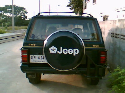

       รถผม JEEP XJ '96 4.0L ลองสังเกตุดูจากด้านท้าย พบว่าตัวถังเอียงขวา อยากทราบว่า
1.เกิดจากอะไรบ้างครับ
2. เป็นอันตรายไหมครับ
3.จำเป็นต้องแก้ไขหรือเปล่า
มองดูมันแปลกๆ ขับไปแบบเอียงๆ รบกวนผู้รู้ด้วยครับ

       การสังเกตสภาพแวดล้อมทำให้เรามองแบบคลาดเคลื่อนได้ ต้องน้ำรถไปจอดบนพื้นเรียบแล้วใช้ไม้เมตรวัดเลย ครับ
1. สปริง แหนบ โช๊ค ทำให้ระดับพื้นโครงรถไม่เสมอกันได้
2. ทำให้เสียสมดุลไปบ้าง มากน้อยขึ้นอยู่ระดับความแตกต่างของระดับ ซ้าย-ขวา หน้า-หลัง อันตรายเมื่อเบรคหรือเข้าโค้งแรงๆ
3. ถ้าต่างกัน 1" น่าจะทำการแก้ไขได้แล้ว

       ถือว่าอยู่ในเกณท์ปกติครับ

       ปกติเรามักนั่งขับไปคนเดียวเป็นส่วยใหญ่ นานๆ เข้ามันก็ทรุดขวาเป็นธรรมดา การแก้ไขมีหลายวิธี ปรึกษาอู่ช่วงล่าง (ถ้าเป็นอู่จี๊ปก็จะดีกว่า)

       มันเป็นของมันตั้งแต่เกิดน่ะครับ ไม่ทราบว่าทำไมเหมือนกัน
เพราะฉะนั้น ไม่มีผลต่อการทรงตัว หรือการขับขี่ใดๆทั้งสิ้น
จะมีก็แต่ รำคาญลูกตา เวลาจ้องจับผิดมันเท่านั้นแหละครับ
วิธีแก้ไขความรำคาญก็อย่างที่คุณ BON ทำครับ
หรือไม่ก็ไปรองหลังขวาเพิ่มนิ้วนึง ข้างซ้ายปล่อยไว้
ที่ M-PAT ราคา 500 บาทครับ
