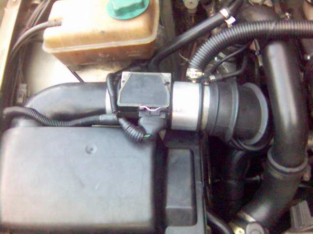

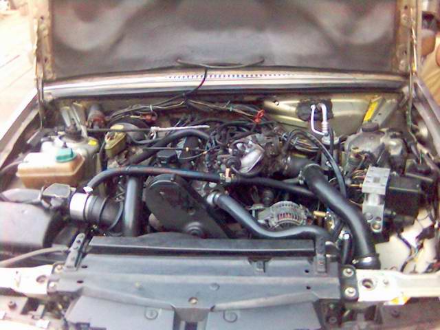

       ผมได้ไปติดแก๊สกับพี่ชัยเมื่อวันที่ 15 ธค.นี้เองครับ การทำงานทุกอย่างเรียบร้อยดีมาก การใช้งานดีไม่มีปัญหาใดๆ พอใจมากครับ
 จาก K_CAMRY
 พุธ, 21/12/2548
11:55
161.200.119.72
       มิ๊กเซอร์ปัดเงาสวยดีนะครับ
 จาก เศก
 พุธ, 21/12/2548
11:59
203.151.140.116
       ท่อเหล็กทำขึ้นใหม่ ของเดิมถอดเก็บ mixer ติดหน้าลิ้นปีกผีเสื้อ หลัง ISC
 จาก เศก
 พุธ, 21/12/2548
12:05
203.151.140.116

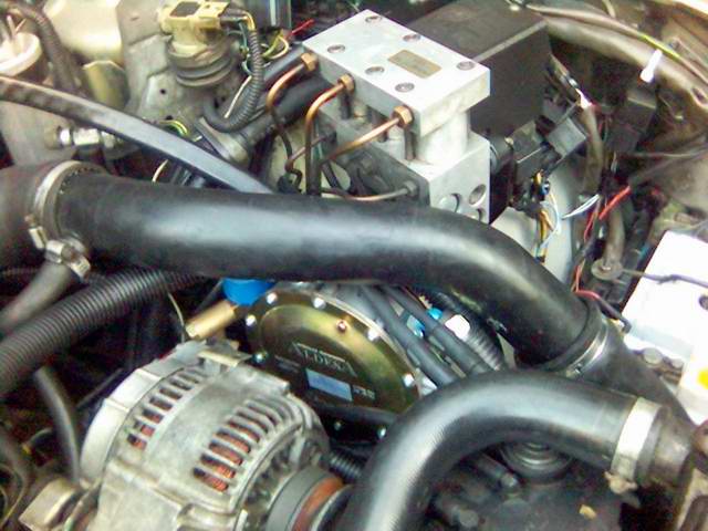

       คุณK_CAMRY ตอบเร็วจังครับ mixerเขาทำมาแบบนี้เลยครับ
รูปนี้เป็นหม้อต้มสำหรับเครื่องturboครับ

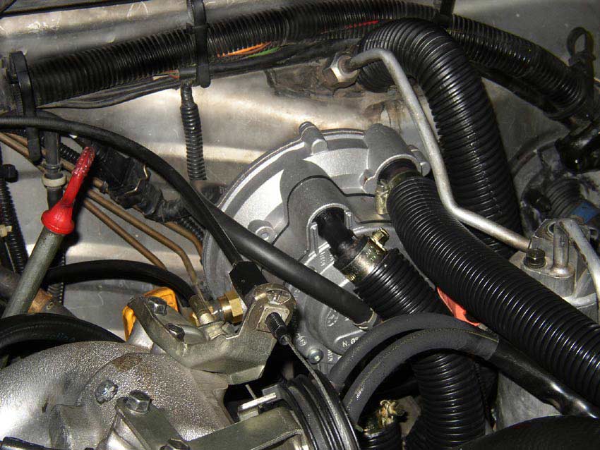

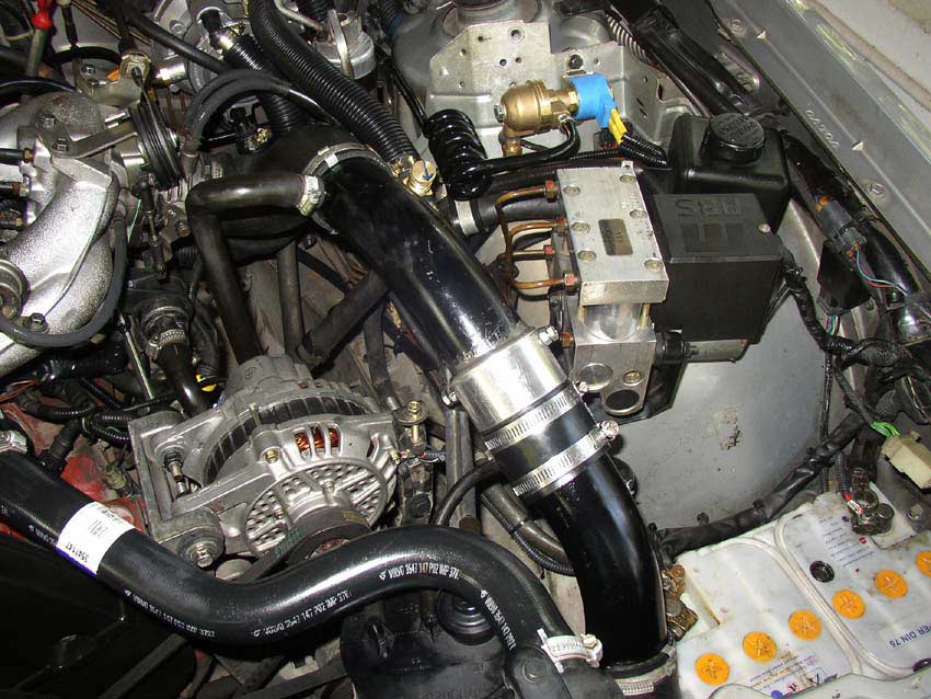

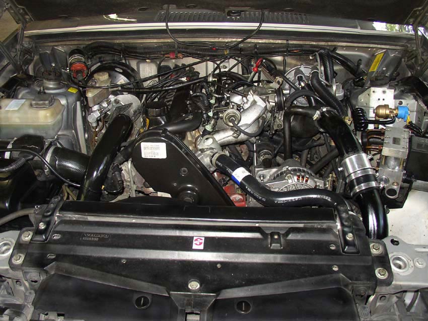

       เบอร์ผมครับ 01-8164464 ครับ
นี่ตัวอย่างครับการติดมิ๊กเทอร์โบไว้หลังแอร์โฟ ทำโดยอู่พี่แมว
 จาก K_CAMRY
 พุธ, 21/12/2548
16:44
161.200.119.72
       เอาท่อไว้หลังแอร์โฟร
 จาก K_CAMRY
 พุธ, 21/12/2548
16:46
161.200.119.72
       หม้อต้ม AldesA แอบไว้ข้าง ๆ เครื่องอีกด้านนึง
ผมดีใจกะคุณเศกด้วยครับ ที่ใช้หม้อต้มเทอร์โบ ใช้ Star Gas รับรองไม่ผิดหวัง ผมไม่ชอบสตาร์แก๊สอย่างเดียวตรงที่ไม่มีคุมเดินเบา ที่เหลือ ผมชอบมาก ๆ ครับ ขอให้มีความสุขกะการใช้แก๊ส
