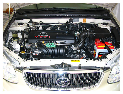

ผลการทดสอบ กรุงเทพฯ-เชียงใหม่ กับ Altis 1.6 Auto ติดระบบหัวฉีด แก้ส 1 ถัง (58 ลิตร) ยังเหลือครับ
จาก Sittidej
พุธที่ , 21/12/2548
เวลา : 08:04
203.149.16.34
อ่านแล้ว = 2092 ครั้ง
       พอดีเมื่อวันเสาร์ที่แล้วได้มีโอกาสขึ้นเชียงใหม่น่ะครับ
ก็เลยได้โอกาสทดสอบเลยว่าแก้ส 1 ถังจะวิ่งได้ถึงเชียงใหม่หรือเปล่า
ก็ปรากฏว่าถึงครับโดยผมขับออกจากบ้านแถวบางพลัดก็เติมแก้สจนเต็มถัง
จากนั้นก็ขับไปทางวิภาวดี - สายเอเซียครับ จนเกือบถึงลำปาง
ไฟแดงก็ขึ้นเตือนว่าแก้สใกล้จะหมด ในใจก็ยังลุ้นอยู่ว่าจะถึงหรือเปล่าเพราะต้องขึ้นเขา
ช่วงขุนตาลด้วย แต่สุดท้ายก็สามารถไปถึงได้ครับ รวมระยะทางทั้งสิ้น 670 กม.
จากนั้นพอถึงเชียงใหม่ก็ไปเติมแก้สที่ปั๊มแยกศาลเด็กครับ ลิตรละ 10.77 บาท
ปล.ช่วงตอนเช้าที่ออกจากกทม.อากาศเย็นก็เลยไม่ได้เปิดแอร์ครับ ไปเปิดแอร์เอาช่วง
ที่ไปถึงสายเอเซียแล้วน่ะครับ เดินทาง 2 คน กับสัมภาระอีกประมาณ 10 กก.
ลมยาง 33 ปอนด์ ครับ ส่วนขากลับเติมแก้สเต็มถังก็มาถึงกทม.เหมือนกันครับ

       ท่านsittidej ติดแบบหัวฉีดที่ใหนมาครับ ผมก็ติดแบบหัวฉีดมาเหมือนกัน(optra 1.6 auto) และวันเสาร์นี้จะไปเชียงใหม่เหมือนกันจะลองทดสอบแล้วจะรายงานให้ทราบครับ
 จาก Sittidej
 พุธ, 21/12/2548
10:52
202.44.210.36
       ติดระบบหัวฉีดของ Emmegas ครับที่ CNG Auto
