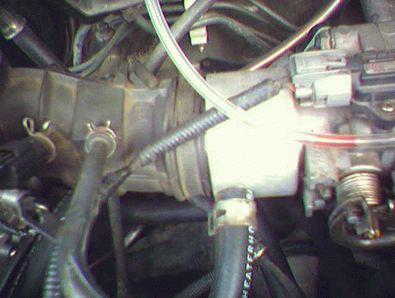

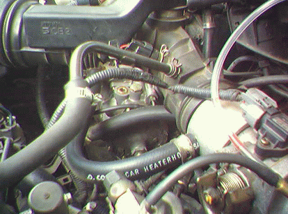

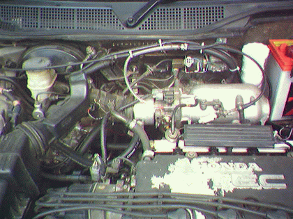

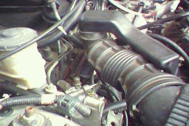

       ตัวปรับรอบเดินเบารุ่นนี้มีครับ ล้างทำความสะอาดเรียบร้อยครับยังเป็นเหมือนเดิมครับ
ติดตั้งที่พัฒนาการซอย20
 จาก ninja
 พุธ, 21/12/2548
23:37
58.147.58.168
 จาก ninja
 พุธ, 21/12/2548
23:39
58.147.58.168
 จาก ninja
 พุธ, 21/12/2548
23:50
58.147.58.168

       เรียนถามคุณ เค แคมรี่
รถรุ่นนี้ มีตัววัดหลายตัว ต่ออยู่กับท่ออากาศ แล้วย้ายมิก มาหน้ากรองอากาศ มันจะไม่ทำให้ตัววัดพวกนี้อ่านผลเพี้ยนเหรอครับ
แล้วย้ายมิกต้องเปลี่ยนท่อกรองใหม่มั้ยครับ ถ้าเปลี่ยนแล้วตัววัดพวกนี้จะทำยังไง
ผมเองก็อยากทำตามสูตรนี้น่ะครับ เพราะรถผมกินแก๊สมาก (6.5 โลต่อลิตร) และก็พยายามจูนบาง แต่ก็ทำให้รถอืดครับ
รบกวนแนะนำด้วยครับ
