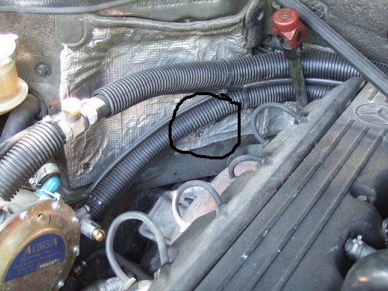

300E เดินสายแบบผมระวังนะครับ ร้อนจนละลาย
จาก XT
อังคารที่ , 20/12/2548
เวลา : 14:49
203.153.174.13
อ่านแล้ว = 1506 ครั้ง

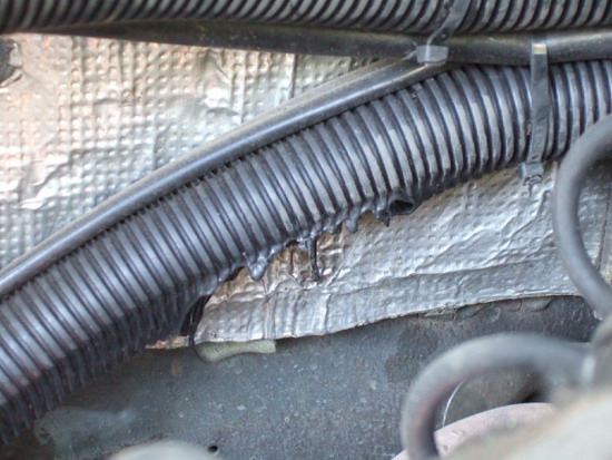

       รถติดอยู่ในกรุงเทพครับ สายไม่ได้โดนกับท่อไอเสีย สายอยู่ห่างกับท่อไอเสียประมาณ 1 ไม้โปรครับ สายล่างที่ละลาย ละลายเฉพาะท่อพลาสติกที่หุ้มอยู่ เป็นท่อน้ำเข้าหม้อต้ม สายบนเป็นท่อแก๊ซเข้ามิกเซอร์
 จาก XT
 อังคาร, 20/12/2548
14:54
203.153.174.13
       ดูกันใกล้ๆครับ

       ก็ลอกแผ่นกันความร้อนออก
เอาท่อหลบอยู่ด้านใน
ถ้าเสียดายก็เรียนเชิญ ฟลอย ปลาช่อนเผาเกลือ เอามาห่อท่อ
หากไม่หล่อก็เอาเอาแผ่นโพลเมอร์สะท้อนความร้อน แบบผม ปิดทับ อีกที
 จาก XT
 อังคาร, 20/12/2548
15:42
203.153.174.13
       สงสัยต้องฟลอยแล้วครับ แผ่นกันความร้อนของเก่าที่ติดกับรถมันยุ่ยแล้ว

การที่เอาแผ่น วางกันความร้อน ในรถนั้น ต้องหลีกเลี่ยงการสัมผัสโดยตรง เพราะการสัมผัสเป็นการนำความร้อนโดยตรง ที่สำคัญ ต้องคว่ำด้านฟลอย ลงพื้นรถ ไม่ใช่หงายขึ้น อย่าทางกาวนะ ปล่อยให้มีช่องว่าง ระหว่าง ฟลอยกับพื้นรถบ้าง

       ผมไม่แน่ใจว่าเขาควายเหล็กหล่อ ทำไมไม่มีฮีตการ์ดหุ้มทับ อาจจจะเป็นจากโรงงานหรือหายไป
ผมว่าถึงไม่ติดแกส ผมก็ว่าควรจะทำแผ่นฮีตการ์ตหุ้มเขาควายด้านบนครับ

       มีเฉพาะที่ท่อไอเสียผ่านใต้ตัวถังครับ ในห้องเครื่องมีบังอยู่ที่กระปุกพวงมาลัยครับ แล้วท่อไอเสียผ่านตรงไหนก็จะมีแผ่นความร้อนกันตลอดจนถึงท้ายรถครับ
 จาก บอย
 พุธ, 21/12/2548
22:07
58.9.145.170
       ถึงไม่เกี่ยว หรือไมได้ติดแก๊ส
ถ้าเป็นผม ผมจะทำฮีตการ์ตเพิ่มเหนือเขาควายครับ
ร้านท่อไอเสียทำได้ ไม่กี่ร้อยบาท

กลับมาเรื่องรถ กรณีนี้ถ้าทำฮีทการ์ดอย่างคุณบอยว่าน่าเหมาะกว่าการไปห่อท่อไว้ครับ มีหม้อต้มอยู่ใกล้ๆด้วย การทำฮีกการ์ดจะกันการแผ่รังสีความร้อนไปยังหม้อต้มและท่อทั้งสอง ช่วยยืดอายุการใช้งานแน่นอนกว่า และการที่ไม่ห่อหุ้มท่อจนมากไปทำให้เราเห็นสภาพของท่ออยู่ครับว่ามันยังปกติไหม

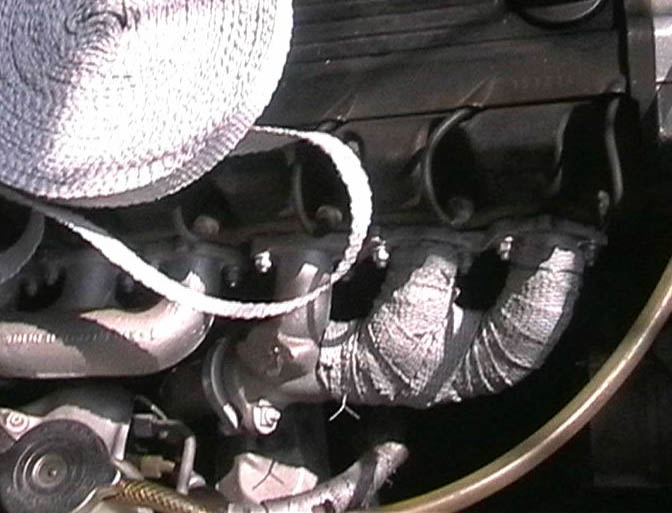

       ทำมัมมี่ให้เขาควายเลยครับ
ได้เห็นความร้อนจากท่อไปเสีย เผาท่อพลาสติกละลาย แล้วเสียวว่าพลาสติกในรถของตัวเองจะละลายบ้างด้วย จึงนึกขึ้นได้ว่า เมื่อยี่สิบปีที่แล้วเคยติดตั้งเทอร์โบในเบนซ์ดีเซล แล้วคุณอภิชาติ ผู้ติดตั้งเทอร์โบในยุคนั้น ใช้ฉนวนพันท่อไอเสียมาให้ ได้ไปสอบถามแหล่งซื้อจึงรู้ว่า ถ้าเป็นอุปกรณ์ของรถยนต์ ราคาจะแพงมาก ม้วนละ สองพันบาท ถ้าเป็นของอุตสาหกรรม จะถูกมาก ต้องไปซื้อร้านขายอุปกรณ์โรงสีข้าวที่วงเวียนโอเดียน ราคา 350 บาท ไม่ได้ถามความยาว คงจะประมาณ 15 เมตร หน้ากว้าง 1 นิ้ว นำมาพันท่อไอเสียในรถของตัวเอง แต่ไม่ได้ซื้อลวดสแตนเลสมาพัน ใช้ลวดธรรมดา ไม่รู้จะว่าทนได้ไหม มีเทคนิคนิดหน่อย ต้องจุ่มน้ำให้ชุ่มก่อน แล้วจึงพัน ถ้าถูกความร้อนจากท่อไปเสียแล้ว ฉนวนจะตึง
