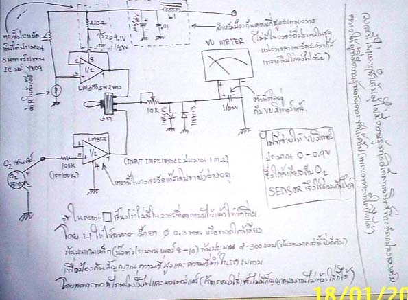

วงจรวัดA/Fและระดับแก๊สในถัง ด้วยวียูมิเตอร์ และวงจรสลับน้ำมันแก๊ส พร้อมหน่วงเวลา (3 IN 1) แบบสมบูรณ์

       เห็นว่ามีประโยชน์กับเพื่อนๆ เพราะเป็น 3 IN 1
เลยขออนุญาติแจกแจงคุณสมบัติอีกครั้งสำหรับผู้ที่ยังไม่รู้ ทั้งราคาก็ไม่แพง
1. สามารถวัด A/F โดยแสดงผลด้วยวียูมิเตอร์ 0-1 โวลท์
2. สามารถวัดระดับแก๊สในถัง ด้วยวียูมิเตอร์ตัวเดียวกัน โดยมีสวิตซ์เลือก
3. สามารถใช้เป็นสวิตซ์สลับแก๊สเป็นน้ำมันและน้ำมันเป็นแก๊ส(ช่วยให้ไม่ต้องเร่งเครื่องเวลาเปลี่ยนเชื้อเพลิง)พร้อมตัวหน่วงเวลาทั้งสองชุดปรับค่าเองได้ให้เหมาะกับรถแต่ละคัน
ทั้งหมดนี้ คิดและพัฒนาและจัดทำ โดยคุณรถเก่า
ดูกระทู้เก่าที่ http://www.gasthai.com/boardgas/Question.asp?ID=A3014

       คืนนี้จะเขียนวงจรแบบสมบูรณ์และโพส วงจรให้พรุ่งนี้ตอนประมาณ 8.00 น. แต่รถผมไม่มี โอทู เซนต์เซอร์จังไม่มีการทดลองการวัดให้ดูด้วย หากใครนำไปทำแล้วช่วยวัดเผยแพร่ด้วยครับ

       มาแล้วครับ O2 Sensor ที่สามารถนำปไช้ได้ โดยใช้กับ VU มิเตอร์
