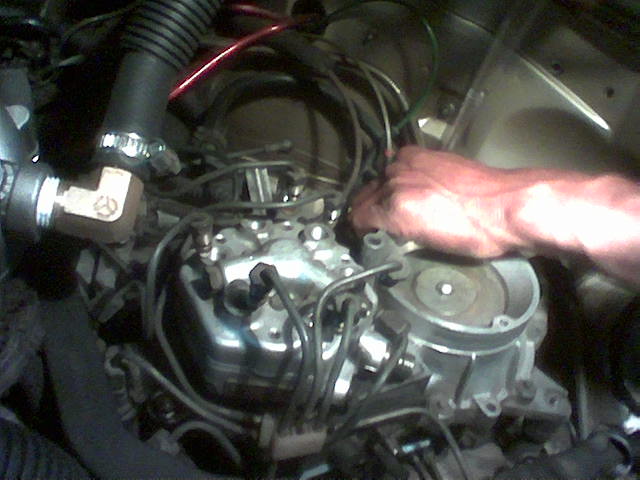

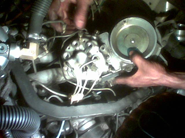

       ตามรูปทางซ้ายเห็นอยู่ติ่งหนึ่งเป็นวาริเอเบิลมิกเซอร์ครับ ถัดมาเป็นชุดหัวฉีด แล้วก็ตามด้วยปากแอร์โฟล์ว
ไปทำธุระเยาฮันประมาณบ่ายสาม แวะซื้อของชั่วโมงเดียว
กลับมาที่รถ บิดกุญแจสตาร์ทแก๊ส
เสียงระเบิด ดังปุ้ง ครั้งเดียว สตาร์ทไม่ติดเลย
รีบสวิตซ์ไปน้ำมัน ลองสตาร์ทก็ไม่ติด
คิดว่าส่วนผสมหนาอยู่ เลยถอดวาริเอเบิลมิกเซอร์ออก ถอดอแด๊ปเตอร์ออก
เอาปากเป่าไล่ไอแก๊สและไอน้ำมัน
ถือโอกาสลองเช็คสภาพแผ่นแอร์โฟล์วว่าเสียรูปหรือไม่.......โอเคยังดีอยู่
ลองกดแผ่นแอร์โฟล์วมองลงไปที่ปีกผีเสื้อ.........โอเคยังดูดีอยู่
ทีนี้ลองสตาร์ทน้ำมัน...ติดชึ่งเดียวแล้วดับ
เอ้า....ลองอีกที............ก็ยังติดแล้วดับ

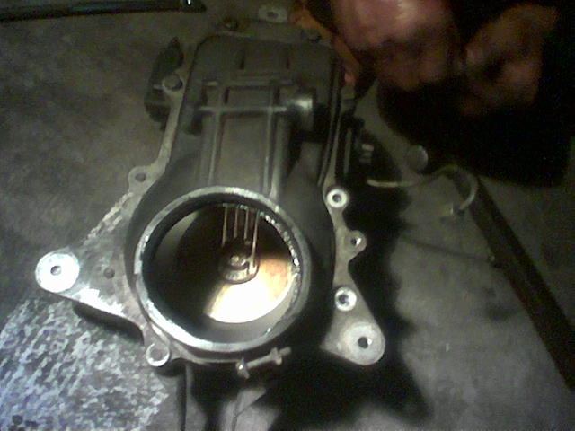

       ถอดแล้วครับ เรือนหัวฉีดเคเจท
 จาก นิค รามอินทรา
 อังคาร, 20/12/2548
19:29
203.170.228.172
       พลิกอีกด้านให้ชมครับ ฐานล่างจะเป็นยางครับ
 จาก นิค รามอินทรา
 อังคาร, 20/12/2548
19:39
203.170.228.172

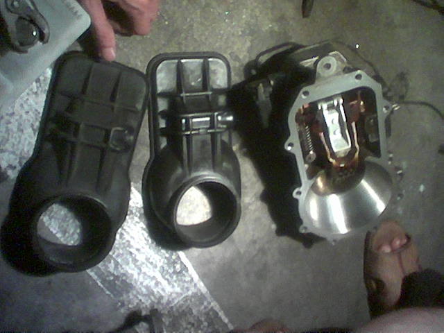

       รูปกลางคือเจ้าตัวปัญหาครับที่ถอดออกมา เช็คดูแล้วไม่ปริไม่ขาดอะไร สภาพยังดีอยู่ แต่มันเผยอครับอากาศก็เลยรั่ว ไม่น่าเชื่อครับ แม้ว่ามีน็อตประกบตั้งห้าหกตัวยังเผยอได้ แปลว่าแรงแบ๊คไฟร์มันก็ไม่น้อยเลยนะเนี่ย
รูปซ้ายเป็นตัวที่ช่างส่งติดมือลูกน้องแกมาเผื่อมันจะมีปัญหาครับ (วิเคราะห์ตรงจุดมากๆ)
แล้วก็ประกอบใส่เข้าเหมือนเดิม
