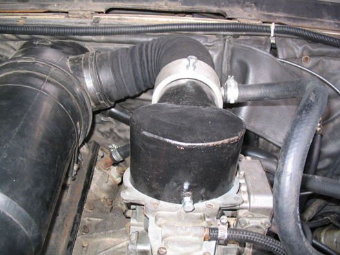

       ของผมใช้วิธี เอามิกไปวางไว้ระหว่างหม้อกรองกับฝาครอบคาร์บิว
เฉือนฝาครอบออกนิดนึง หามิกที่ขนาดพอดีกันมาใส่ก็ ok ครับ
505 น่าจะคล้าย ๆ กันมั้ง...

       ไปติดมาแล้ว เดี๋ยววันจันทร์หน้าจะเอารูปมา post ให้ดูนะครับ (ตอนนี้รถพ่อใช้อยู่อีกจังหวัดครับ) แต่ว่า 505 กรองเปียก เนี่ย ทำ mixer ยุ่งยากพอสมควรนะครับ เพราะปากคาร์บิวเป็นรูปวงรีครับ ไม่ใช่กลม(ถ้าเป็นคาร์บิวเดิมๆนะครับ) ต้องให้ช่างกลึงเป็นวงรีให้ เลยยากหน่อย แต่ก็ติดได้ครับ ตอนนี้วัดระยะใช้งานอยู่ ติดถัง 100 ลิตรได้สบายๆ เลยครับ

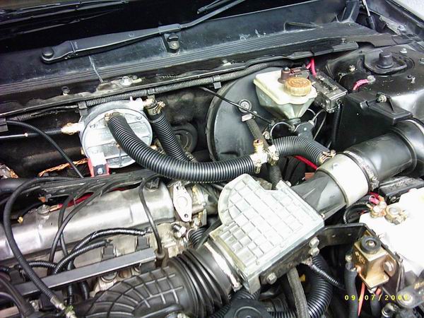

       ผม 505 ครับ ติดมาเดือนเศษ ๆ จุนสองครั้ง เครื่องยนต์ไม่อืด ทำงานพอ ๆ กับน้ำมัน เข้าติดครั้งแรกติดฝากระโปรงเหมือนกัน ต่อมาช่างเขาเปลี่ยนมาใช้ตัวนี้

       ภาพหม้อต้มครับ

       Mixer ครับ

       ไม่แน่ใจเรียกอะไรแต่ใช้เกี่ยวกับน้ำมันครับ
 จาก john_305
 พฤหัสบดี, 29/12/2548
11:58
203.152.27.194
       คต 21 เป็นตัวตัดน้ำมันครับ หมั่นตรวจดูท่อน้ำมันทุก 3-6 เดือน เราไม่ค่อยได้ใช้น้ำมันท่อมันจะกรอบ ช่วยถ่ายรูปมิกเซอร์แบบจะๆให้ดูหน่อยสิครับ อยากเห็น อ้อติดใหม่ๆตรวจดูท่อทางน้ำด้วยนะครับ มีจุดไหนรั่ว ซึม พับ งอ บ้างหรือเปล่า ถึงแม้อู่จะทำมาดีแล้วแต่ขณะเริ่มใช้งานเจ้าของรถเท่านั้นที่จะรู้ว่าน้ำหายหรือเปล่า ถ้าวิ่งทุกวันเกิน 1 สัปดาห์ไปแล้วปรกติก็โอเค สบายใจได้ ส่วนท่อทองแดงช่วงแรกลองเชครั่วด้วยตัวเองดู ด้วยน้ำยาล้างจานละลายน้ำหยอดทุกข้อต่อจากนั้นก็ทุก6เดือนก็ดีครับ ของใหม่ยังงัยก็ต้องตรวจ ผมแนะนำว่าการติดแก๊สแบ่งเป็น ติดตั้ง ตรวจสอบ ติดเครื่อง จูนอัพ ลองใช้และสังเกตุอาการ ปรับตัวให้เข้ากับรถ ตรวจสอบและแก้ไขอีกครั้งหากมีความผิดปรกติ แล้วก็ไปไหนไปกันครับ วิ่ง วิ่ง วิ่ง วิ่ง วิ่ง
