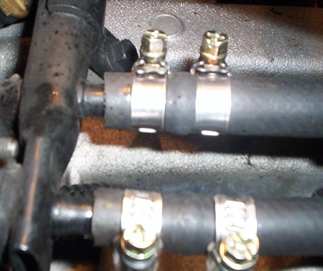

       เตือนผู้ติดตั้งแก็ส LPG สำหรับ รถ jeep ทุกท่านได้ทราบ
1.ตรวจสอบท่อน้ำมันเบนซิน เข้า-ออก ให้เรียบร้อย
2.หากท่อน้ำมันเบนซิน ไม่เรียบร้อยควรแก้ไข
3.ท่านสามารถแก้ไขด้วยตัวของท่านเองได้ งบประมาณ 200 บาท ถูกว่าท่อเดิม มั่นคงแข็งแรงกว่าท่อเดิม มาก แต่ต้องมีการห่มท่อด้วนชนวนกันความร้อนด้วย นะครับ
สำหรับท่อน้ำมันเบนซินเบิกศูนย์ ท่อละประมาณ 3,500 บาท

       ท่อนี้เป็นท่อน้ำมันเบนซินมีอยู่ 2 เส้นเมื่อใช้ไปนานๆมันจะกรอบและแตกออกเมื่อเวลาเราสลับไปใช้น้ำมัน ผมโดนมาแล้วทริปนี้ที่ขึ้นไปแม่ฮ่องสอน แตกบนเขาเลย คุณเอิธท์198 แนะนำให้ใช้คัตเตอร์กรีดท่อออกแล้วหาท่อยางมาสวมแทนก่อนแล้วเอาเข็มขัดรัดสายยางรัดให้แน่นทั้งหัวและท้ายสามารถแก้ปัญหาเฉพาะหน้าได้ครับ
