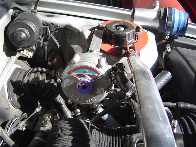

       ส่วนตัวที่ได้สัมผัสเมจิกแก๊สมา ขอรับรองอีกคนว่าไม่ผิดหวังครับ
ผมลองใช้มาแล้ว 1 เดือน ลองกับมิ๊ก 30 และ 26 มม. ทั้งคู่สามารถทำให้รถวิ่งได้ 190Km/Hr ได้ทั้งคู่
เมจิกแก๊ส ข้อแรกเลยที่โดนใจผม ลูกเล็ก ติดในห้องเครื่องแล้วเนียบ
ข้อ 2 การจูนแก๊ส จูน พอปรับบ่อย ๆ เข้าก็ดี
ข้อ 3 มีกรองแก๊สแถมมากับหม้อในราคาที่ไม่แพง ใช่ไหม๊พี่ออโต้ เอามาขายสมาชิกถูก ๆ นะ
แถม First Stage ปรับแรงดันเองได้ด้วยครับ เป็นหม้อที่สร้างแรงดันได้สูงครับ

       คุณ เคี้ยง ติดหม้อใหม่อันนี้สวยงาม งานเนีนน ฝีมือกว่า ลูกเดิมจากอู่พี่แมว
สวยงามครับ ได้ฉาก สมมาตร ลงตัว ไม่เอียงกะเท่เร่
