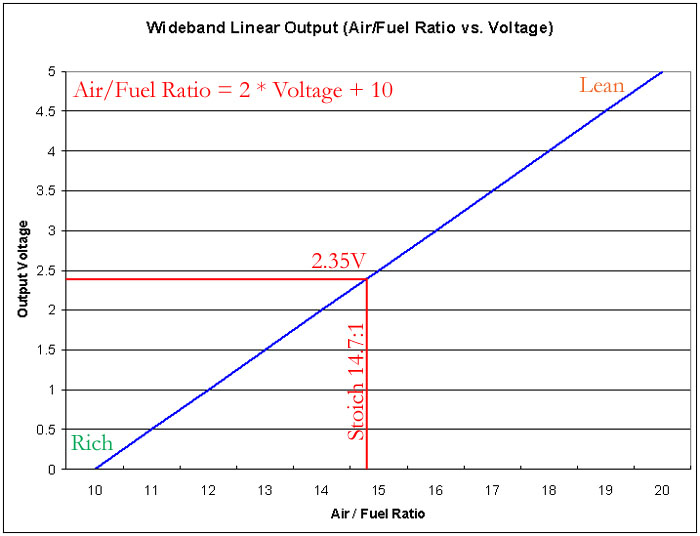

กราฟ แนร์โรว์แบนด์
 จาก บอย
 พุธ, 21/12/2548
21:48
58.9.145.170
       กราฟไวด์แบนด์
