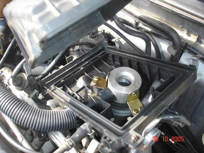

       ของผม HONDA city type Z อยากลองย้ายมิ๊กซ์ ดูบ้างไม่รู้จะย้ายยังไงดีช่วยแนะนำหน่อย มันฝังอยู่แบบนี้ง่ะครับ
 จาก แอ้ม แอลพีจี
 อังคาร, 20/12/2548
16:29
203.209.117.32
       ดีแล้วครับ
ไม่ต้องย้ายหรอกครับ
ย้ายเฉพาะคันที่ไม่แรง
คันไปแรงแล้วก็ ไม่ต้อง
 จาก นัท305
 อังคาร, 20/12/2548
16:34
221.128.107.201
       ส่วนรถที่มิกเซอร์อยู่ในหม้อกรองอากาศ ถ้าจะย้ายอาจจะต้องติดกรองเปลือยแทน
แล้วย้ายมิกไปใกล้ ๆ กรอง
 จาก K_CAMRY
 อังคาร, 20/12/2548
17:02
161.200.119.72
       ถ้าเป็นพวก ท่อไอดีแบบดูดแนวตั้ง ต้องทำใจด้านกรองอากาศด้วยครับ เปลี่ยนมาคบกับกรองเปลือย และทำกัน hot air ด้วย ถึงจดี

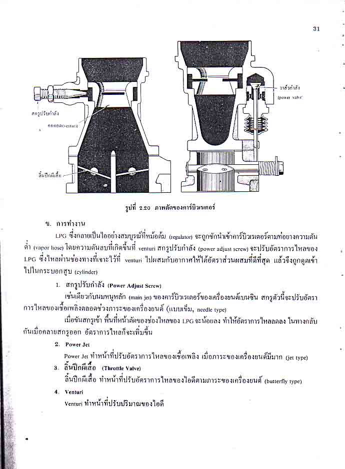

       แล้วบางท่านที่เจะคาร์บูจะเป็นอย่างไรครับ หรือในประเทศที่เขาใช้LPGก่อนบ้านเรา(เครื่องที่design มาสำหรับLPG) เขาใช้Mixerเหมือนบ้านเราหรือเปล่าครับ
 จาก Duke B14 ATE 17
 พุธ, 21/12/2548
12:53
61.90.144.82
       ถ้าเป็นคาบิวสําหรับแก็สโดยเฉพาะ เวนจูรี่จะค่อนข้างไปทาง Fully venturi.
เขาจะทําเวนจูรี่ห่างจากลิ้นเร่งพอสมควรเพื่อให้แก็สขยายตัวและผสมกับอากาศ
เตรียมพร้อมให้ลูกสูบดุดเข้าไป ดูตามรูปได้ครับ
คาบิวนั้ามัน เวนจูรี่จะอยู่ใกล้กับลิ้นเร่งมากกว่า
เราจึงสามารถย้ายมิกเซอร์ออกห่างจากลิ้นเร่งได้ครับ
เพื่อเพิ่มพื้นที่สัารองปริมาณไอดีเตรียมพร้อมให้ลูกสูบ
แต่ห่างเท่าไรดีนั้น ต้องทดลองเองครับ
ไม่มีสูตรสําเร็จ

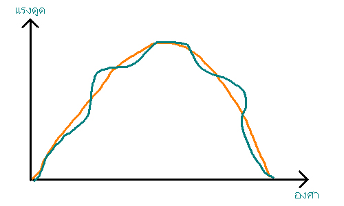

 จาก อากง
 พุธ, 21/12/2548
23:38
203.151.140.116
       ผมเข้าใจว่าหมายถึงยังงี้ ใช่ไหมครับ
 จาก แอ้ม แอลพีจี
 พฤหัสบดี, 22/12/2548
10:11
203.209.122.233
       ไม่ใช่ครับ
มันดูด จ๊วบๆ ให้ดู เวลาปลาฮุบเหยื่อ มันจะดูดเข้าปากแบบจ๊วบ จ๊วบเดียว หายแว็บ
ไอดี จะถูกฉีดรอไว้หลังลิ้น รอ แคมเปิด จึงจะวิ่งเข้าไป (แบบนี้เรียกว่า แรม) เป็นการัอั้นไว้นิดนึง แล้วจ๊วบเข้า แคมหัวฉีดแบบนี้จะแหลมๆ ส่วนเรื่ององศา เอาไว้ก่อน
มันดูด ซี๊ดๆ ก็ให้ดูแบบเครื่องดูดฝุ่น มันซี๊ดตลอด แบบต่อเนื่อง แรงดูจะถูกสร้าง ขึ้นทั้งท่อ ส่งไปยังเวนจูรี่
เพื่อทำการ มิก อากาศกับเชื้อเพลิง
จะเห็นได้ว่า รถคาร์บู กับรถหัวฉีด มีแคมที่ต่างชนิดกัน ซึ่ม มีดีกันคนล่ะแบบ
กรณีที่เราเอารถหัวฉีด มาติดแก๊ส นั้นก็คือ ดัดแปลงเครื่องยนต์รถเราให้เป็นแบบ คาร์บู แต่เป็นคาร์บูแก๊ส
ฉะนั้น เราไม่สามารถ เปลี่ยนแคมได้ แต่เรา สามารถเปลี่ยนแปลง แรงดูดได้
นั่นหมายถึง แรงดูด แบบจ๊วบๆ ให้เป็นซี๊ด โดยลดแรงกระตุก ของอากาศ ให้น้อยลง
พอแล้วนะครับ
