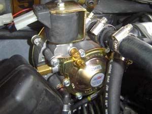

202.183.142.245
       หม้อต้มอิตาลี รุ่นนี้แรงดีจริงๆครับ

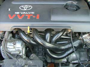

202.183.142.245

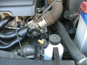

       ท่อรวมไอดีอันใหม่ครับ

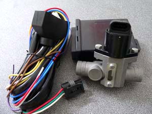

202.183.142.245
       Mixer กับ 2ทีเลี้ยงวาล์วแต่ผมไม่ใช่เลยกระปุกนี้

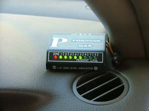

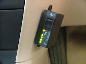

       แก๊สมิเตอร์แบบหลอด LED จำนวน8หลอด

202.183.142.245
       ภาพนี้เข้าโหมดใช้แก๊สหลังเร่งรอบเครื่อง 2,500 rpmแล้วครับ

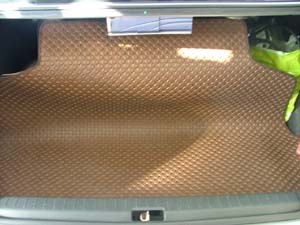

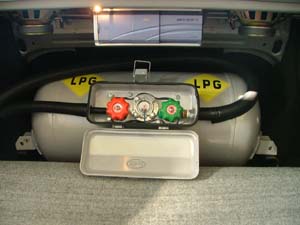

       ด้านท้ายในส่วนของถัง

       ถังของลินวาล์แดง-เขียว 55ลิตร

       ถัง55ลิตรครับ

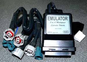

       กล่องจำลองการทำงานของหัวฉีด สำหรับเครื่องยนต์ 4 สูบครับ ทำให้น้ำมันไม่หาย หัวฉีดไม่ทำงาน หัวฉีดไม่ร้อนและพังเร็ว จำเป็นมากครับสำหรับรถระบบหัวฉีดที่ติดแบบ Fix Mixer ตัวนี้ติดตั้งไว้ใกล้ๆกล่องECUครับ

202.183.142.245
       Lamda ECU Control ชุดควบคุมการจ่ายแก๊สให้แม่นยำสำหรับระบบ Fix Mixer เป็นชุดควบคุมการจ่ายแก๊สให้แม่นยำ โดยอ่านค่าประมวลและสั่งจ่ายผ่าน Stepping Motor (แม่นยำกว่า ระบบไดอะแฟรม) ทำให้ทุกรอบเครื่องยนต์สามารถจ่ายแก๊สได้อย่างแม่นยำกว่าใช้วาล์วปรับกลางสายที่ใช้ๆกัน
