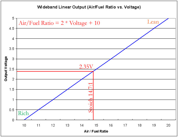

ไม่ได้อยากจะขัดนะครับ แต่อยากให้ทราบกันไว้ว่า ค่า volt ที่ได้จาก narrowband sensor มันไม่ตรงกับส่วนผสมที่เป็นอยู่จริงนะครับ เพราะมันก็เหมือนกับชื่อ คือให้ค่าออกมาตรงเฉพาะช่วง stoich ที่ 14.7:1 เท่านั้น (บางยี่ห้ออย่าง Toyota จะมากกว่านี้เล็กน้อย) ส่วนผสมที่นอกเหนือไปจากนั้น มันจะบอกแค่ว่าหนาหรือบาง แบบไม่ใส่ใจว่าตรงหรือไม่ตรง เพราะส่วนประกอบทางเคมีในตัว sensor ก็ทำมาเพื่อให้แม่นอยู่แค่ช่วงนั้น เพื่อเอามาคุม closed loop เท่านั้นเอง
ดังนั้นการจะให้มันแสดงผลเป็นค่าส่วนผสมที่แท้จริงได้แม่นขนาดเป็นจุดทศนิยม อย่างนั้น "มันเป็นไปไม่ได้จริงๆ" ครับ ค่าส่วนผสมที่คุณเห็น นอกจากมันจะเป็นค่าที่แปลงมาจากค่า volt ที่ไม่ตรงแล้ว มันยังเอามาเฉลี่ยทุกๆ 1-2 วินาทีซ้ำเข้าไปอีก ดังนั้นค่าส่วนผสมมันผิดจากความเป็นจริงไป "แบบไม่เกี่ยวข้องกันแม้แต่น้อย" ครับ
ถ้าไม่เชื่อ ลองหา wideband ความไวสูงมาวัดเทียบก่อนเถอะครับ จูนไปทางฝั่งหนายังพอว่า แต่ถ้าจูนไปทางฝั่งบาง เดี๋ยวจะเกิดความเสียหายขึ้นมาก่อนนะครับ

       ที่เราใช้กันอยุ่ คือ แนร์โรว์แบนด์
หลุดเรนจ์ 14-15 ต่อ 1 ก็อ่านไม่ออกแล้วครับ
