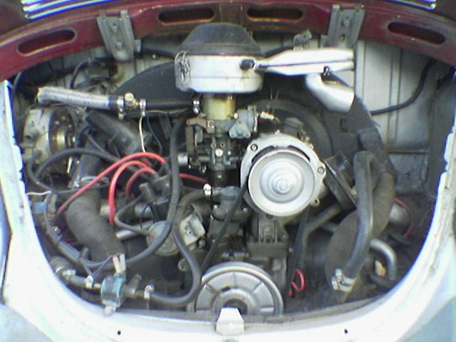

       กำลังพยายามที่จะจับเต่าติดแก๊สครับ เพราะมันกินน้ำมันเหลือเกิน
เผอิญมีพี่ท่านหนึ่งได้ติดตั้งแล้ว ดังรูป (เป็นเครื่อง 1300 cc หม้อ Hana)
โดยการใชน้ำมันเครื่องไปอุ่นหม้อต้มครับ ได้ไปชมตัวจริงมาแล้ว รู้สึกว่าน่าจะ work ทีเดียว
และผมสามารถติดตั้งได้เองโดยง่าย
ผมก็กำลังตกลงปลงใจกับระบบนี้ครับ เพราะไม่อยากเพิ่มระบบน้ำร้อนหมุนวนลงไปให้มันซับซ้อนและบานปลาย
อยากทราบความเห็นว่า
1. น้ำมันเครื่องมันจะเป็นอันตรายต่อหม้อต้มมั๊ยครับ เป็นต้นว่า ทำให้ผ้าในหม้อต้มเสื่อมเร็วรึเปล่า
2. ผมกะจะซื้อ หม้อที่กำลัง hit ก็คือ หม้อ Magic เนื่องจากขนาดเล็กของมันน่าสนใจมาก แต่ข้องใจอยู่ว่า ถ้าน้ำมันเครื่องทำให้หม้ออายุสั้นลงมันจะคุ้มมั๊ย
3. ตอนนี้มีหม้อ hienz matic ใช้งานอยู่ 1 ตัวครับในรถอีกคันหนึ่ง ถ้าตัดสินใจถอดเอาตัวนี้มาใส่เต่า แล้วเอา magic ตัวใหม่มาใส่รถเก๋งแทน จะดีกว่ามั๊ยครับ (คำถามดูงงๆ เรื่องของเรื่องคือจะถามว่า ถ้าต้องเปลี่ยนชุดซ่อมเร็วขึ้นในกรณีที่ใช้นำมันเครื่องมาอุ่น....ผมควรเลือกเอาตัวไหน)
4. ตำแหน่ง mixer ก็จะทำตามรูป แต่ขนาดปาก mix ควรเป็นเท่าไหร่ดีครับ เพราะยังไม่มีใครเคยทำรถรุ่นนี้เลย (1600 cc / 55hp)

       ผมเขียนไว้เองแหละครับ
หม้อ สมัยนี้ ระบบน้ำมันร้อน มันสัมผัสกับไดอะแฟรมโดยตรงครับ
ปฏิกิริยาเคมี อันจะเกิดขึ้น ผมไม่ทราบ
น้ำมันเครื่องร้อนๆกับแผ่นยาง ผมไม่แน่ใจ
ย้ายไฮน์มา ลงเต่า น่าจะดีกว่า น้ำมันเครื่องไม่สำผัสกับไดอะแฟรม
ส่งเมจิก ไปเก๋ง จะดูดีกว่า
หรือถ้าต้องการ (นีด) เมจิก ก็ติดตั้งระบบน้ำร้อน ได้ง่ายๆไม่ยุ่งยาก ไม่ต้องไปยุ่งกับน้ำมันเครื่อง

       จากที่ผมวัดความร้อนของน้ำมันเครื่อง ขณะวิ่งความร้อนมันแค่ 50องศา หรือไม่ถึง และตอนจอด ความร้อนอยู่ที่ 70 องศา
สำหรับผมคิดว่าความร้อนต่ำไปครับน่าจะมากกว่านี้หรือประมาณ 80 ค้าง
ต่อมาก็ถ้าเครื่องไม่ใช่เครื่องยนต์โปโลคู่ ในอนาคตมีปัญหาแน่นอน เนื่องจากการปั๊ม มันปั๊มไปไม่ต่อเนื่อง
ขณะเดินเบาปั๊มน้ำมันเครื่องจ่ายน้อยกว่าปกติ
AC ปั๊มของรถเต่าไม่มีท่อน้ำมันไหลกลับไม่มีระบายแรงดันตายห่าแน่ ๆ ครับปั๊มกันท่อระเบิด
ผมเองคิดจะทำอยู่ครับแต่เป็นรถบบปั๊มน่ำอัตโนมัติ ไม่ได้เอาน้ำมันเครื่องไปวิ่งในระบบ

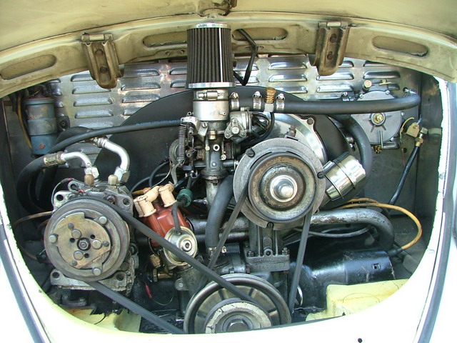

       ที่เคยทำใช้เล่นๆเป็นเชื้อเพลิงร่วมคับ เหมือนดิเซลอะ เต่า1600เค้าจะมีนมหนู2ตัว(คาร์บิว34นะ) ตัวหลัก กะตัวเดินเบา ตัวเดินเบาจะมีสวิชไฟฟ้ามาให้ (บางทีเรียกว่านมหนูไฟฟ้า อยู่ด้านซ้ายล่างของคาร์บิว ในรูปที่สอง ท่อยางบังอยู่ครึ่งนึง) ซึ่งไม่เกี่วกับนมหนูหลักแต่อย่างใด
การใช้ ต่อGASเข้าหม้อต้มและต่อเข้าข้างใต้ของคารบิวเพราะต้องการแวคคัม ตัดไฟจากนมหนูไฟฟ้าเพื่อเลือกน้ำมันล้วน(จ่ายกลับไปนมหนู)หรือน้ำมันผสมแก็ส(จ่ายไปติ๊กแก็ส)
การต้มหม้อต้ม อันนี้ไม่ยากครับ ทำใด้หลายวิธีดังกล่างข้างต้น แต่ผมมีอีกมุขครับ ใช้สายไฟทองแดงแบบแกนใหญ่ๆเส้นโตๆหน่อยนะครับ ไม่ต้องปอกฉนวนนะ เอาด้านหนึงไปแปะและพันไว้ทีท่อไอเสีย อีกด้านแปะหม้อต้ม ยาวไม่เกิน2ฟุตนะครับเดี๋ยวไม่ร้อน แค่นี้ก็เหลือๆแล้วครับ
สาเหตุที่ไม่ใช้แก็สล้วน 1.ลองจับท่อไอดีดูครับปรกติจะเย็นเพราะการระเหยตัวของน้ำมันทำให้ไอดีเย็นขึ้น เพิ่มกำลัง 2.กลัวคารบิวร้อนจนพังครับ(ของใหม่ตัวละ 8500 อะ) 3.ไม่มันใจสภาพวาล์ว
และผาสูบเพราะเค้าแก่แล้วครับ
การใช้งานคร่าวๆ เดิม 450โลมอเตอร์เวย์+แยกลำสาหัสเอ๊ยลำสาลี ใช้35ลิตร 950 บาท ใช้ผสม น้ำมัน 500แก็ส 150 ประหยัดไป 300 อะคับ เดินเบาไม่นิ่งเท่าน้ำมันแต่รับได้ เร่งปรูดปราดดีเหมือนเดิม ปลายเท่าเดิม(เกียรหมดอะ)
ปัญหา ท้ายหนักครับ เต่าเค้าสามารถใส่ถัง48ที่ใต้แผงลำโพงใด้พอดีครับ(ผมใช้รุ่น1302นะครับ) แต่ต้องยกแผงลำโพงขึ้นสักนิ้ว และถอดแผ่นปิดหลังของเบาะหลังออกไม่งั้นปิดเบาะไม่ได้นะจ๊ะติดวาล์ว ,เติมแก็สยาก(เพราะไม่อยากเจาะอะกลัวเค้าเจ็บอิอิ) เลยต้องเปิดเบาะหลังเติมเอา
เป็นแนวทางที่เคยทำนะครับลองเอาไปประยุกดูละกัน

ชอบกรองในภาพแรกจัง กระทัดรัดดี
หาซื้อได้ที่ไหนครับ แพงมั๊ย
