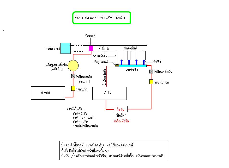

 จาก TAU
 จันทร์, 19/12/2548
00:52
203.113.76.73
       จากรูป เมื่อใช้แก๊ส วาล์น้ำมันทั้งหมดถูกปิด น้ำมันที่ค้างอยู่บ้างในระบบถูกดูดไปใช้เกลี้ยง และเมื่อกลับมาใช้น้ำมัน จะปิดวาล์วแก๊ส และเปิดระบบน้ำมันทั้งหมดปั้มมันต้องปั้มน้ำมันไปบรรจุให้เต็มในรางหัวฉีด ในหัวฉีด หากมีอากาศหลงเหลืออยู่ก็ต้องเสียเวลาดันอากาศให้หมดก่อน หัวฉีดแต่ละหัวอากาศหมดไม่พร้อมกันหัวไหนโอเค เครื่องสูบนั้นก็ติด ฉนั้นระยะแรก ๆ เครื่องจะรอเวลา แล้วเริ่มติดแบบเดินไม่เรียบ แล้วค่อย ๆ ดีขึ้นจนปกติ เมื่อกลับไปใช้แก๊ส แก๊สมีแรงดันสูงและมีช่องวิ่งที่ใหญ่จึงไปถึงปลายทางได้เร็วมาก เครื่องจะติดเลย ณ บัดเดี๋ยวนั้น

       ขอบคุณมากครับ เห็นภาพชัด เดี๋ยวจะถามปัญหาเกี่ยวกับเรื่องท่อน้ำมัน และระบบน้ำมันต่อ
