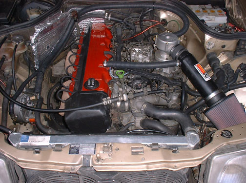

Specification
ติดตั้ง Variable Mixer โดยถอดหม้อกรองอากาศเดิมออก แล้วตีท่อใส่กรองเปลือย K&N ใช้มิกเซอร์ชุดนี้ร่วมกับ หม้อต้มอิตาลี AUTO GAS รุ่นซุปเปอร์ 132E ไม่มีวาล์วกลางสาย ใช้ปรับที่ก้นของ Variable Mixer เลย
รายงานการใช้งานครับ ต่อจากกระทู้ใน TAC Board นะครับ
หลังจากหมดแก๊สไปถังกว่าๆ ปรับขีดแก๊สไว้ที่เกือบR อัตราการสิ้นเปลืองประหยัดกว่า Fix Mixer ตัวเก่าเล็กน้อย (ตัวเก่าทางเข้าปากแตร รูใน 31มิล ท่อแก๊สเข้าสองทาง ดูรูปในกระทู้เก่า) อัตราเร่งยังไม่ได้ทดสอบความเร็วช่วงปลาย คงต้องรอให้ผมได้ออกตจว.ก่อนนะครับ เท่าที่ทดสอบช่วงต้นกับกลางเร่งได้ดี ขับสนุกขึ้น ตอนใช้น้ำมันไม่มีปัญหาเรื่องอากาศไม่พอ ทดสอบโดยเข้าโหมดน้ำมัน ตอนออกตัวกระทืบคันเร่งสุดห้ามถอน เข็มวัดรอบจะกวาดขึ้นจากศูนย์ไม่มีอาการสะอึกเนื่องจากอากาศไม่พอ โดยส่วนตัวแล้วเคยใช้แค่ปากมิ๊กเซอร์ 29 และ 31 มิล เท่านั้น และคิดว่าถ้ามีสำนักไหนใช้ปากถึง 40 มิลก็อาจไม่มีปัญหาเรื่องที่กล่าวมา แต่รอบเดินเบาและการออกตัวอาจจูนยากนิสนึง

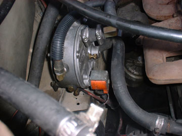

       นี่ครับเห็นกันชัดๆ หม้อต้มอิตาลี AUTO GAS รุ่นซุปเปอร์ 132E
คู่เค๊าก็มี แต่ไปแยกมาซะงั๊น...

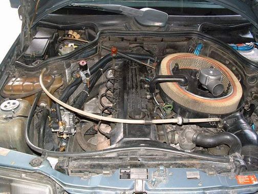

       เปรียบเทียบความโล่ง กับการวางมิกเซอร์ในหม้อกรองอากาศเดิม
ตามรูปนี้เป็น HANA ครบชุดนะครับ ทั้งหม้อต้มและวาริเอเบิลมิกเซอร์
