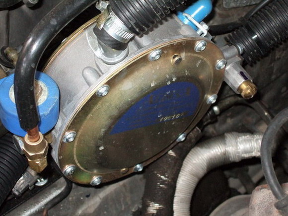

       หม้อต้มครับ

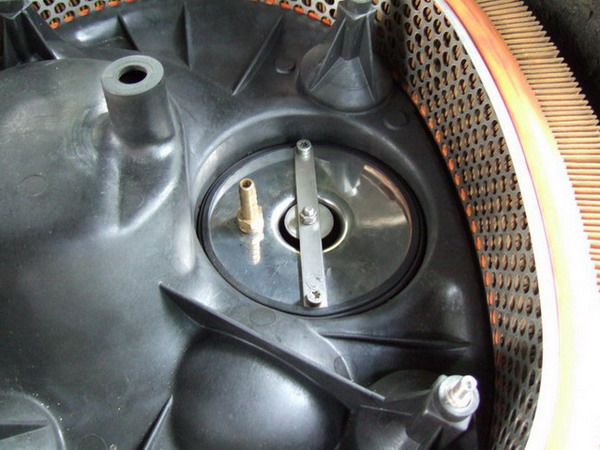

       มิกเซอร์เก่า วิ่งแก๊ซเต็มที่ได้ 160 ปรับแก๊ซมากแก๊ซน้อยก็ได้เท่านี้ วิ่งน้ำมันไม่เกิน 120 ถ้าวิ่งแก๊ซซัก 140 แล้วสับเป็นน้ำมันรถจะกระตุก เข้าใจว่าอากาศไม่พอ รูประมาณ 31 ม.ม. แล้วมีแหวนปิดรูอีกทีไม่รู้ขนาดเท่าไร

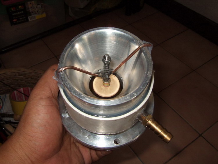

       มิกใหม่ครับ รู 31 ม.ม. แต่ทำได้แค่เครื่องติดเร่งดับ เร่งดับ ก็เลยต้องทำแกนรูปตอปิโดใส่เข้าไปครับ ในภาพนี้เป็นเวอร์ชั่นแรกครับ จะทำแวริ มิกซ์ แต่สปริงอ่อนไป คิกดาวแล้วเครื่องวอด เนื่องจากรูเปิดมากไปแก๊ซเข้าไม่ทัน น้ำมันก็ไม่ดีครับ

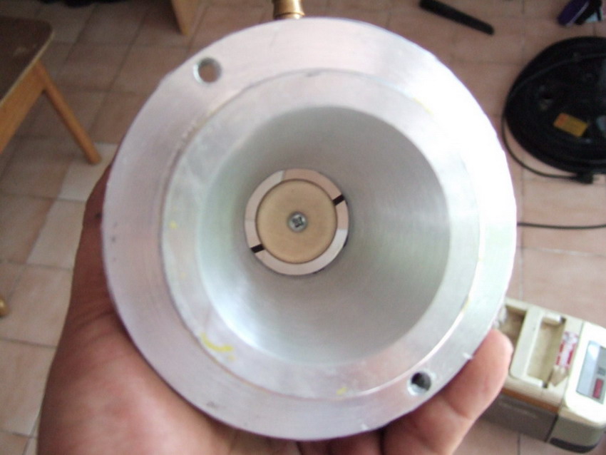

       ด้านท้ายมิกครับ
 จาก แอ้ม แอลพีจี
 อังคาร, 20/12/2548
14:38
203.209.121.24
       เข้าใจแล้ว
เห็นมิกแล้วกลุ้มใจครับ
สรรค์เล่นจริงๆนะครับ
ถ้าจะให้แนะนำ ขอให้ พักมิกทั้งคู่ นี้ก่อน แล้วไปร้านพรศักดิ์ เอามิกเบนซ์ มาใช้ จะดีกว่า
เร่งดับมีสองปัญหา คือ แก่จัด และ อ่อนจัด
แต่คลายเซ็น แทบหลุด นี่คงจะเป็นแก่จัด
ประกอบกับเพาเวอร์ แทบกระเด็น
ทั้งนี้ทั้งนั้น อย่าเพิ่งเอา พี่น้องสองเสือ นี่ลงนะครับ
ขั้นแรก หมุนเพาเวอร์กลับมาก่อน เอาสัก สองรอบพอ
แล้วจูนหาพีค
