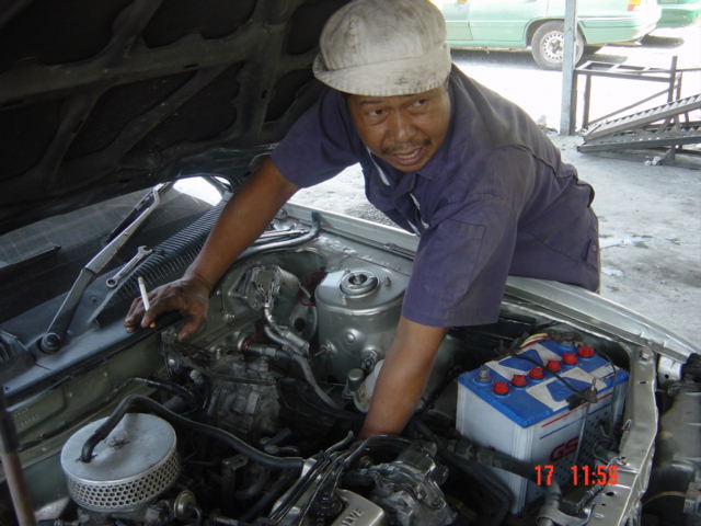

       มีความชำนาน B 14 รองติดต่อดู ผมไปติดตั้งมาแล้วเยียมมาก มีเบอร์โทรด้วยครับ รูปภาพ ช่างนัน 06-6634028

       เข้ากระทู้นี้มาหลายรอบ วันนี้พึ่งสังเกตุ รูป .. .ในความเห็น #9 นั่นมัน B14 นิน่า เปลี่ยนกรองแล้วด้วย เป็นแบบ ชีสเบอร์เกอร์ ตามสูตร พี่แอ้ม เลยนิน่า แสดงว่า B14 ชุด อแดปเตอร์ นี่มันต้องแรง สมกับที่ พี่ๆ คาดไว้แน่ๆ เลย .. ผม อาสาเป็น หนูทดลอง ด้วยคนนะ พี่ๆ
