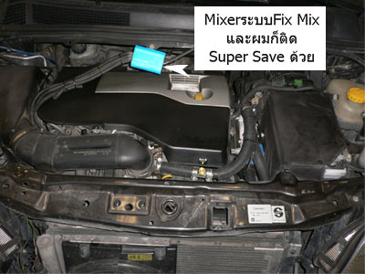

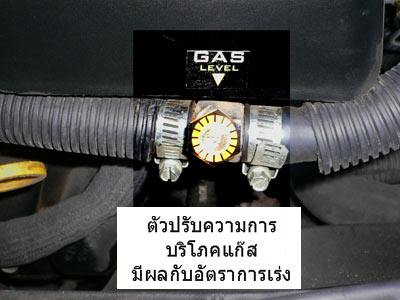

ผมพึ่งไปติด Gas LPG มาระบบFix Mixมา ตอนนี้วิ่งไม่ถึง700กม.
จาก โจครับ
ศุกร์ที่ , 16/12/2548
เวลา : 11:08
203.146.65.139
อ่านแล้ว = 1417 ครั้ง
       ตอนนี้วิ่งไม่ถึง700กม. พึ่งติดมาอัตราการกิน กม.ละ 1.88บาท(ตอนเป็นน้ำมัน กม.ละ2.50บาท ช่างบอกว่าถ้าพ้น Run In(1,000กม) จะประหยัดมากขึ้นกว่านี้ ร้านนี้ชำนาญรถยุโรปมาก

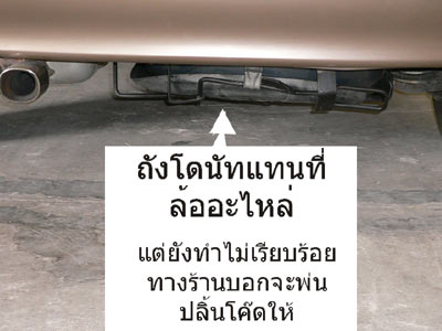

       ถังโดนัทขนาดกี่ลิตรครับ
แล้วราคาถึงเท่าไรครับ
 จาก โจ
 ศุกร์, 16/12/2548
11:27
203.146.65.139

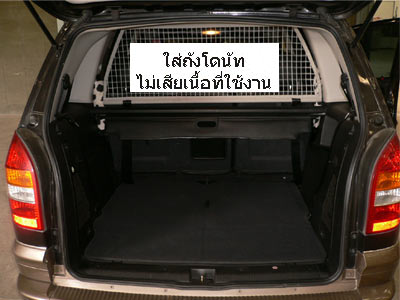

       ราคาเพิ่มอีก8,000บาท แต่สำหรับผมคุ้มนะเพราะ ไม่ต้องเจาะตัวถังไม่เสียเบาะหลังไปด้วย และถังแก๊สอยู่ข้างนอกปลอดภัย ถ้าถามว่าอันตรายไหม ผมก็นอนคิดอยู่เหมือนกันก่อนติด แต่บังเอิญผมไปเห็นรถสามล้อเครื่องติดเกือบติดพื้นดิน และยังไม่มีข่าวอะไรเกี่ยวกับสามล้มเลยไม่น่าห่วงมากไป รถผมดูแลอย่างดีและสมถนะดีกว่าสามล้อมากนักครับ

       ไอ้ซุปเปอร์เซฟอ่ะคับ เคยผ่าดูนานมาแล้ว ข้างในก็กราวไว ดี ๆ นี่เองครับ
 จาก อิอิ
 ศุกร์, 16/12/2548
13:16
167.247.219.10
       ติดไอ้ซุบเปอร์เซพ ที่ ป็นที่ปล่อย ประจุที่เจาะต่อทางท่อไอ ดีหรือปล่า
ถ้า ใช่ และติดแกส แบบ fix ระวังหน่อนนะครับ เดินสายไม่ดี มัน สปารค์
แบคไฟ เอาได้ นะครับ

       ถังโดนัท ผิดกฎหมาย หากอู่ใดฝืนติดจะมีความผิดทั้งเจ้าของรถและอู่ที่ติดตั้งครับ

       แรกๆที่ติดมากินหนักเร่งแรงพอปรับให้กินน้อยเร่งไม่ออก แต่ผ่านไป 2-3 ถังปรับน้อยมันก็เร่งได้ตามปกติ
อย่างงี้เรียกว่าเข้าที่รึเปล่าละเนี่ย

       รถอะไรครับเนี่ย ติดใต้ท้องรถทำไมไม่ติดถังธรรมดาล่ะครับ ประหยัดค่าถังกว่าตั้งแปดพันแน่ะ ใต้ท้องรถมันไม่จำเป็นต้องเป็นมรงกลมๆมั้ง
ผมว่าถังโดนัทมันเหมาะกับใส่ในที่เก็บยางอะไหล่ในรถเก๋งมากกว่านะครับ

       ก่อนติดผมหาข้อมูลมากและเห็นโฆษณาในพันธ์ทิพย์ก็เลยไปดูที่เค้าติดจริงและก็นอนตัดสินใจอยู่หนึ่งคืน วันรุ่งขึ้นก็ไปติดที่คุณชัย063067607 :ซึ่งผมเห็นเขาติดรถใหม่ๆหลายคัน ผมยังมีCRVอยู่อีกคันว่าจะไปติดเร็วๆนี้ครับ
ติดที่ไหนกรุณาศึกษาด้วยครับ ผมว่าคุณชัย หมากกระจายก็เก่งเพราะท่านให้ความรู้ดีๆแก่ชาวLPGทั้งหลายแต่ท่านอาจไม่มีถังโดนัทครับ
ใต้ท้องรถผมเตี้ยกว่าJeepครับขนาดโดนัท ก็หนาพอกับยางอะไหล่จึงแทนที่อยู่ของยางครับ
ถังโดนัทยังมีข้อเสียคือไฟที่แสดงปริมาตรแก็สในถังจะไม่แสดงปริมาตรที่แท้จริงเหมือนถังไส้กรอก(ตั้งเอง)ผมใช้นับระยะทางเอาครับ
