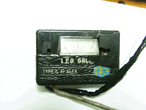

       เกจ์ของเดิมมันเสียครับ ไม่ทราบหาซื้อได้ที่ไหนครับ หรือมีวิธีแปลงไปใช้แบบอื่นได้มั้ยครับ
(ใช้กับถังเก่า heinz 64.9 ลิตร ครับ ต้องใช้ถังนี้เพราะมันพอดีกับกับพื้นที่รถ ครับเลยจำใจเอาถังใหม่ไปแรกมา)

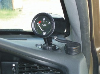

 จาก KK
 เสาร์, 17/12/2548
16:51
61.91.169.156
       เกจ์วัดแก๊สของ 3 ล้อครับ ใส่ลงไปในถ้วยเกจ์ ดูเหมือนพวกรถซิ่งครับ เกจ์วัดแก๊ส 250 บ. ถ้วยเกจ์ 200 บ.

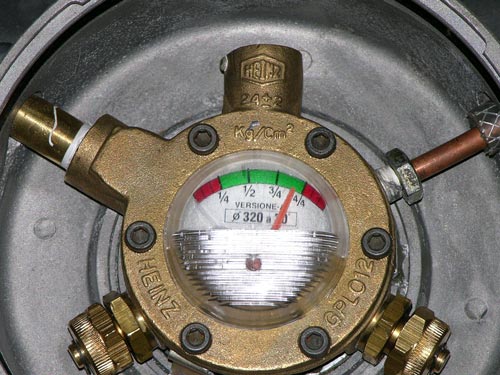

 จาก นว.
 เสาร์, 17/12/2548
22:35
203.151.140.112
       คุณ kk ครับ เกจ์แบบในรูปที่ผมลงมันจะมีสายไฟ3เส้น(สีดำ)ต่อเข้ากับสวิทช์ แล้วก็ อีก4เส้น(สีเทา)ที่ต่อออกมาจากถัง ไม่ทราบว่า แบบที่คุณ kk ลงไว้ใช้ได้มั้ยครับ
และ ใช่แล้วครับคุณแอ้มครับ เป็นถังเก่าของ Heinz ครับ ที่ถังเป็นเกจ์แบบในรูปข้างล่างครับ พอดีหาถังใหม่ขนาดนี้ไม่ได้ครับ เลยเอา 75 ลิตรใหม่ๆแลกกับเค้ามาอ่ะครับ แต่มาเจอปัญหาตรงเกจ์เสียนี่แหล่ะครับ
 จาก KK
 อาทิตย์, 18/12/2548
19:46
58.10.226.81
       เกจ์ 3 ล้อผมไปซื้อมาที่ร้านเจ๊หลีครับ แต่ตอนนี้ผมเพิ่งเปลียนเกจ์เป็นอีกแบบนึง พรุ่งนี้จะถ่ายรูปมาให้ดูไปเดินที่งาน Motor Expro มาเขาลดราคาปกติ 400 กว่าบาท เขาลดเหลือ
230 บ. ก็เลยซื้อมา ถ้วยเกจ์หาซื้อได้ตามคลองถม ถ้าสนใจเกจวัด์ผมขายต่อให้ครับ 200 บ.
06-312-4045 อยู่แถวประชาชื่นครับลองโทรมาคุยกันก็ได้นะครับ ส่วนเรื่องติดตั้งผมให้ทางร้านที่ติดแก๊สเขาติดให้ครับ ผมไม่รู้เรื่อง
ติดตั้งหลอกครับขออภัยนะครับที่ตอบคุณ นว. ไม่ได้ แต่ร้านติดแก๊สทั่วไปเขาก็ติดให้ได้นะครับ เพราะมันเป็นเกจ์วัดแก๊สของ 3 ล้อครับไม่มีอะไรซับซ้อน
 จาก นว.
 อาทิตย์, 18/12/2548
21:08
203.151.140.120
       สนใจครับคุณ KK แต่ไม่ทราบว่าของตุณKK มันใช้สายเชื่อมต่อยังงัยครับ เพราะถ้าเป็นเกจ์ทั่วๆไปมันจะใช้สายไฟเส้นเดียวเองอ่ะครับ เลยไม่รู้ว่าจะต่อเข้ากับเกจ์ที่ถังของผมได้ยังงัยอ่ะครับและยังงัยเดี๋ยวผมจะโทรไปรบกวนนะครับ
 จาก เต้ย
 จันทร์, 19/12/2548
01:25
58.8.21.52
       เบอร์ อู่แก๊ส การาจ คลองตันครับ 02-3146403 , 02-3181864 อู่นี้ทำดีครับ ผมก็ติดมา ใช้ของ Heinz ทั้งชุด แต่มันต่อ เกจน์ไฟฟ้าไม่ได้นี่ ถ้าเกจน์วัดตรงถังไม่ขึ้น แสดงว่า ลูกลายจม หรือไม่ก็หลุด ใช้แก๊สให้หมดถัง แล้วไปที่อู่ เพื่อเปลี่ยนหรือ ตั้งใหม่ (ฟรี ถ้าอยู่ในระยะเวลาที่ประกัน)
