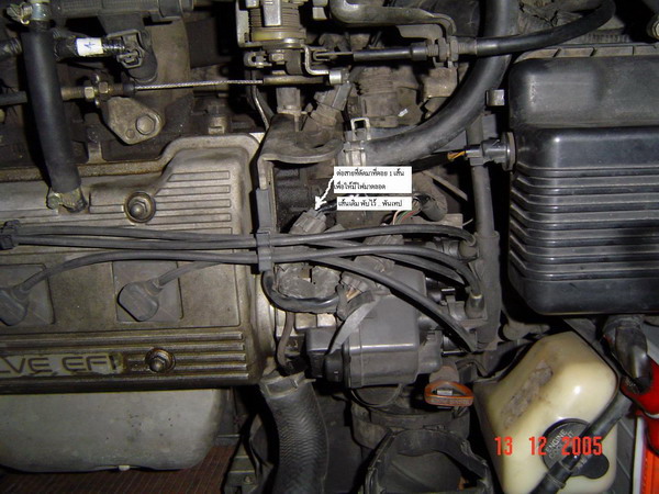

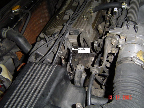

       ช่วยกันรณรงค์ หยุดการใช้โซลินอยวาวล์ไฟฟ้าบล๊อกระบบส่งน้ำมัน การใช้โซลินอยวาวล์ไฟฟ้าบล๊อกระบบส่งน้ำมันเป็นวิธีการไม่ดี เนื่องจาก
1. ต้องตัดท่อส่งน้ำมันเดิม และต่อท่อยางไปติดโซลินอยวาวล์ไฟฟ้าเพื่อบล๊อกระบบส่งน้ำมัน ปัญหาที่จะเกิดต่อไปคือ ท่อที่ต่อออกไปส่วนใหญ่ คุณภาพไม่ดี เปื่อยและรั่วได้ง่าย รวมทั้งต้องมีเข็มขัดรัดจุดที่ตัด - ต่อ 4 จุด ซึ่งไม่ดีเท่าเดิมๆ เพราะของติดรถใช้ย้ำสายหัว - ท้าย มีโอกาสน้ำมันรั่วเกิดไฟไหม้สูงมาก ( ผมเจอทั้งท่อเปือย - โวลินอย รั่ว ในเวลาเพียง 1.6 ปีหลังติดตั้ง )
2.เสียงินค่าโซลินอยวาวล์ที่ต้องติดเพิ่ม
3.หัวฉีดยังทำงาน สึกหรอได้
วิธี่ดีคือ ตัดการทำงานของปั๊มน้ำมันเมื่อใช้แก๊ส และ ตัดไฟเลี้ยงหัวฉีดให้ไม่ทำงาน น้ำมันก็ไม่หายแล้ว
เพื่อนๆ ช่วยกันรณรงค์ ให้ร้านติดตั้งแก๊ส หยุดการใช้โซลินอยวาวล์ไฟฟ้าบล๊อกระบบส่งน้ำมันด้วยครับ เพราะหลายๆท่านที่ไปติดตั้งอาจไม่ทราบและเกิดอันตรายได้ง่าย
