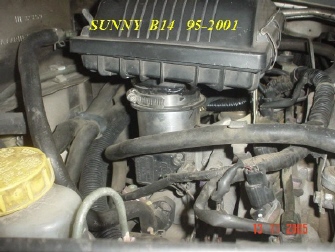

b14 95 auto ตอนแรกใช้mix 71/40 วิ่งดีปกติ 9โลลิตร แล้วเปลี่ยน 71/27 วิ่งดีแต่กินแก็ส5.5 โลลิตร

       b14 95 auto ตอนแรกใช้mix 71/40 วิ่งดีปกติ 9โลลิตร แล้วเปลี่ยน 71/27 วิ่งดีแต่กินแก็ส5.5 โลลิตร เป็นเพราะอะไรช่วยบอกหน่อย

       sunny B14 ปาก 38 mm เหมาะมาก รอบเดินเบาพอดี ปลายดีมาก ได้ ประมณ 9.5 กม/ลิตร

       ผมใช้ B14 mix 35 เจาะรูให้ตรงกับช่องเดินเบา ไม่สะดุดวิ่งดี 8.5 กม./ลิตร
 จาก Duke B14 TAG 35
 จันทร์, 6/2/2549
16:23
61.90.144.82
ถ้ามิก 30 ขึ้นไปก็ไม่ต้องเจาะแล้วครับ
ขอบของมิก 30 กว้างจนไม่บังท่อAirflowแล้ว
แต่สดุดเพราะว่าอากาศถูกมิกส์รีดจนความเร็วสูงขึ้นและพุ่งเข้าใส่ ท่อ Airflow โดยตรง
ECU เลยงง คิดว่าอากาศมาเยอะ เลยจ่ายนำ้มันเพิ่ม แต่ก็งงต่ออีกทำไมรอบไม่เพิ่ม (ว่ะ)
เครื่องถึงสดุด ควันดำ
แต่แก็สจะวิ่งดี เพราะ หม้อต้ม ไม่ขึ้นกับ ECU

มิก 40 ผมไม่เคยลอง
ของผมแค่่ 30
ตำ่กว่า 2500 RPM อืดหน่อย
2600 RPM รอบขึ้นแบบฟาด
เมื่อวันเสาร์ตอน meeting เราลองย้ายมิก ในรถคุณชัย จอมทอง
นำ้มันนิ่ง ไม่สดุด รอบฟาดไป 6000 RPM แบบนิ้มๆ ไม่มีควัน
แก็สก็นิ่มๆ รอบเกิน 6000 RPM เหมือนกัน
มิกแค่ 26 เอง
ปัญหาของ B14 ไม่ได้อยู่ที่ขนาดมิกแบบที่ส่วนมากเชื่อกัน
แต่ปัญหาของมันคือการไหลของอากาศที่เร็วเกินไป
