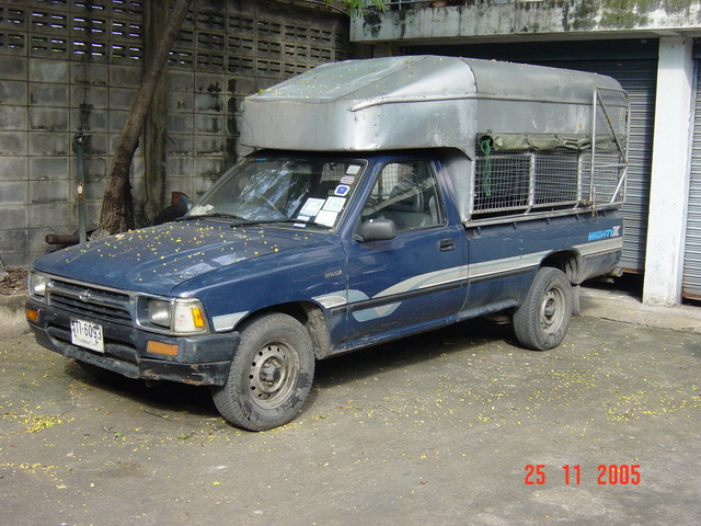

       รถกระบะโตโยต้าไมตี้ กับเครื่องยนต์ 2L-II ที่รับใช้มาอย่างซื้อสัตย์กว่าสามแสน ก.ม.
ก็ยังไม่เคยเกเร แต่จำใจต้องเอามันออก เพื่อใส่เครื่องเบนซินแทน เพื่อการรับประทานแก๊ส
ได้อย่างเต็มที่
มาดูสภาพรถกันครับ เป็นรถเพื่อใช้งานบรรทุกของอย่างแท้จริง

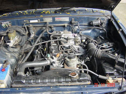

       เครื่องยนต์ เปลี่ยนเป็น 3Y ติดเกียร์ 4WD มาด้วย จึงต้องถอดเกียร์ออก แปลงหัวหมู
ชนเกียร์เดิม เฟืองท้ายเดิมของเครื่อง 2L ตอนแรกกลัวว่ารถจอืดไม่มีแรง เพราะเครื่องเบนซินจะ
ไม่แมตช์กับอัตราทดเกียร์ต่ำๆเของครื่องดีเซล แต่ผลออก รถวิ่งแรงกว่าเดิมทั้งต้นทั้งปลาย
เร่งพุ่งเหมือนขับรถเก๋ง ผมแปลกใจมาก
ตัดสินใจไม่ใช้เครื่อง 1J ที่ราคาเกือบเท่ากัน เพราะ คิดว่า คงให้ torque ไม่เหมาะกับงานบรรทุกหนัก
นี่เป็นสภาพเครื่องก่อนติดแก๊สครับ

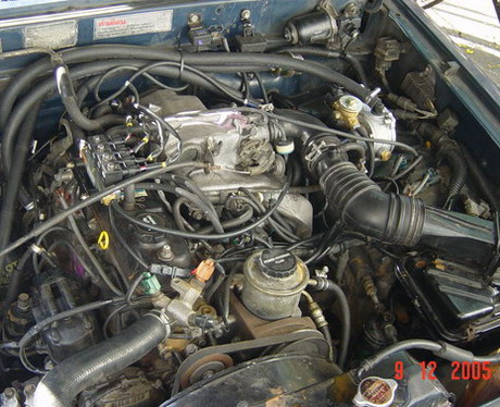

       รถคันนี้เป็นรถของบริษัท เจ้าของรถ(เจ้านาย) ต้องการติดระบบแก๊สแบบที่ดีที่สุด ซึ่งผมทัดทานว่ารถเก่า
น่าจะใช้ระบบมิกเซอร์ แต่เจ้าของรถยืนยันว่าจะใช้ระบบหัวฉีด .... ไม่เป็นไรครับ ไม่ใช่เงินผมซักหน่อย
ผมกลับไปหาสำนักเดิมที่เคยติดหัวฉีดให้ผม วิศกร1 เขาส่ายหน้าไม่กล้ารับทำ เพราะเป็นรถวางเครื่องมา
เขากลัวเรื่องไวร์ริ่งสายไฟ แต่คุณ ป. แห่งอู่นั้น ก็เป็นธุระ ประสาน จัดหาอู่ที่จะทำให้ได้เป็นอย่างดี
คุณ ป. มีใจบริการอย่างมากครับ เพราะนี่ไม่ใช่งานของอู่เขาด้วยซ้ำไป สุดท้ายไปได้สำนักดังอีกแห่ง
ย่านนางลิ้นจี่ จัดการให้ครับ
นี่เป็นรูปเครื่องหลังติดตั้ง

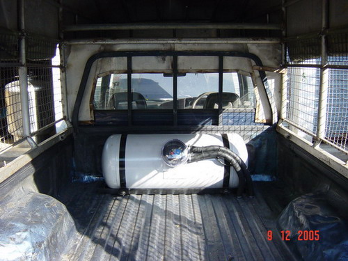

       ถังแก๊สขนาด 100 ลิตร เมื่ออยู่ท้ายระกระบะซิงเกิ้ลแคป ก็ดูไม่ได้ใหญ่โตอะไรมากนัก

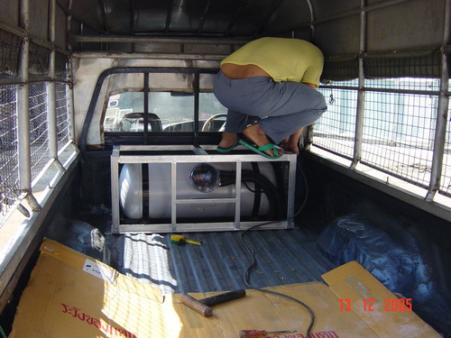

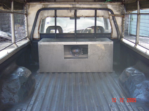

       รถบรรทุกหนัก ถังแก๊ส ต้องได้รับการปกป้องอย่างแข็งแรง
จุดนี้ ช่างที่บริษัทผมทำเอง
 จาก ต๊อดต่อ
 พุธ, 14/12/2548
12:39
61.91.175.57
       เสร็จเรียบร้อยจบครับ
คนที่ขับรถคันนี้บอกผมว่า ตอนเปลี่ยนเป็นเครื่องเบนซินรถก็วิ่งแรงขึ้นแล้ว ติดแก๊สยิ่งแรงกว่าตอนใช้น้ำมันเข้าไปอีก
