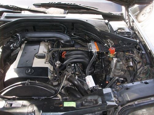

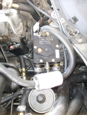

คราวนี้ตัดสินใจติดต่ออู่ที่ติดตั้งระบบหัวฉีด คุยอย่างละเอียดกว่าเดิม ทางอยู่ขอดูรถ พอเห็นรถเปิดดูเครื่องเจ้าของอยู่ตอบแบบไม่ลังเลว่าเคยติดแล้วแต่เป็นรุ่น E280 เลยตัดสินใจเป็นหนูลองยาเป็นครั้งสูดท้าย ผล เอารถกลับวิ่งไประยะทางประมาณ 60 กม.ไม่มีอาการจามแถมการออกตัวดีกว่าใช้นํามันจนรู้สึกถึงความแตกต่างได้ วันนี้เลยเติมแก็สเต็มถังจะบันทึกความสิ้นเปลืองดู ได้ผลอย่างไรจะมารายงานให้ทราบพร้อมรูปการติดตั้งซึ่งขอชมว่างานเรียบร้อยดีมากมาก วันนี้ดึกมากแล้วขอจบข้อความแค่นี้ก่อนอีกสองสามวันจะมาสรุปผลการใช้งานให้ทราบ

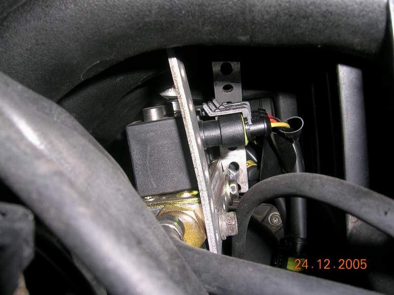

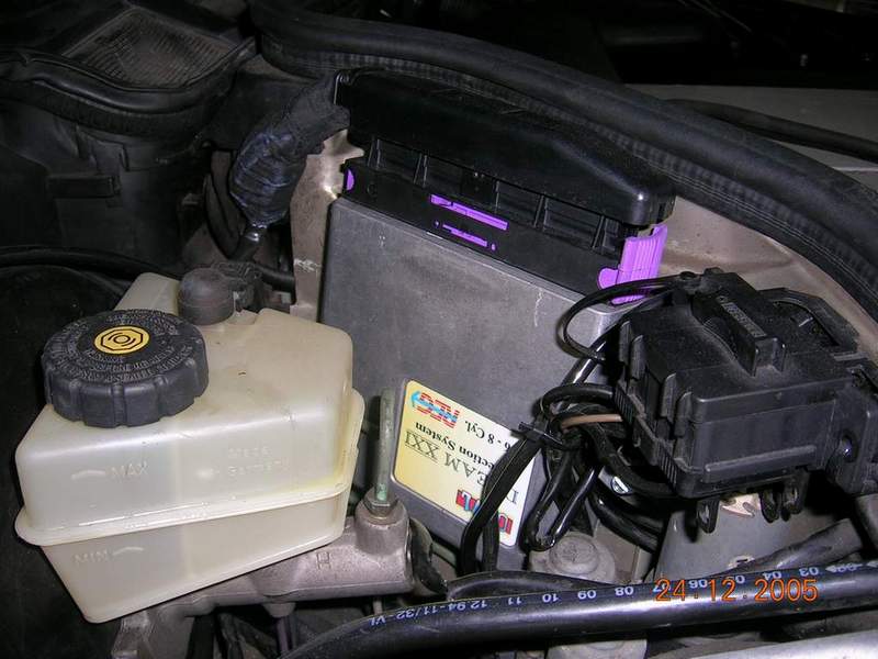

       รูปที่ 1
 จาก คนอยากลอง
 พุธ, 14/12/2548
10:37
58.8.243.177

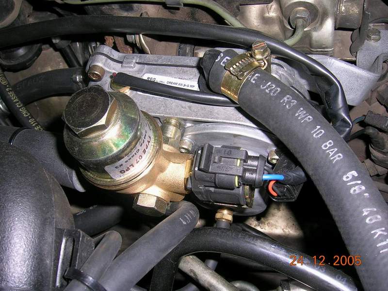

       4
 จาก คนอยากลอง
 พุธ, 14/12/2548
10:38
58.8.243.177

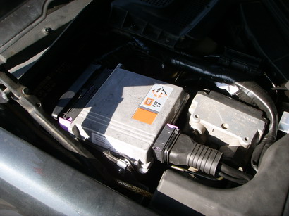

       5
 จาก คนอยากลอง
 พุธ, 14/12/2548
10:43
58.8.243.177
       หม้อต้ม

       ขอบคุณทุกๆท่านที่ให้ความสนใจ ขอรายงานผลการทดสอบเมื่อวานนี้เพิ่มเติมครับ
ขับมาทำงานตามปกติได้แวะเข้าอู่เปลี่ยนหัวเทียนพบปัญหาดังนี้
1 อุ่ที่สองใส่หัวเทียนแบบเข็มและไม่ตรงตามมาตรฐานที่กำหนดได้ทำการใส่หัวเทียนใหม่ให้ถูกต้อง
2 ช่วงการถอดใส่หัวเทียนหัวสุดท้ายช่างแจ้งว่าไม่ได้ขันแน่นเลย นี่คงเป็นสาเหตุที่ทำให้เกิดอาการกระตุก เข้าใจว่าคงจะไม่มีตัวขันที่สั้นเป็นพิเศษ(อุ่ติดแก๊ส)เพราะอยู่ด้านในสุดมีแผงบังอยู่ โทรไปต่อว่าแจ้งว่าเด็กเป็นคนเปลี่ยน เรื่องนี้ขอฝากไว้ในที่นี้เลย อย่าไว้ใจเจนเกินไปขอให้ทางอู่ตรวจสอบอย่างละเอียดก่อนรับรถ ไม่ต้องกลัวว่าอู่จะไม่พอใจ เวลามีปัญหาเจ้าของรถรับไปเต็มๆ โชคดีที่เครื่องไม่เป็นอะไร
3 เมื่อทุกอย่างเรียบร้อยติดเครี่องอาการกระตุกหายไป เอารถออกวิ่งไปในกทมชั้นในไม่พบอาการกระตุกอีกเลย โล่งอกไปอีกครั้ง
4 ชวนเพื่อนไปลองทางไม่ไกลแค่นครปฐมกลับมาเข้าปั๊มเปิดดูระดับที่ถังเหลืออยู่ประมาณ 24% เติมเต็มถังจ่ายไป 685 บาท วิ่งไปทั้วหมด 387 กม. เฉลี่ย 1.77 บาท/กม ยังไม่ขอสรุปอัตราการสิ้นเปลืองเนื่องจากเป็นการเติมครั้งแรก เสาร์อาทิตย์นี้จะลองทางไกลกว่านี้แล้วจะมารายงานผลให้ทราบใหม่

       ขอตอบคุณ Q ก่อนนะครับ เมื่อก่อนใช้รถมือสองเป็นโตโยต้าcrown(มือสอง)ถ้าจำไม่ผิดเป็นรุ่น 2800 cc ไม่มีปัญหาใช้อยู่หลายปีจนเครื่องไม่ค่อยสมบรูณ จึงเปลี่ยนเป็นเครื่องดีเซล ส่วนเรื่องปั๊มแก๊สมีบ้างเวลาไปต่างจังหวัดก็เติมน้ำมันบ้าง ขอรายงานการทดสอบครั้งที่สาม
1 ใช้งานตามปกติวันนี้พบว่า รอบเดินเบาในขณะเกียร์อยู่ในตำแหน่ง D สูงกว่า สามวันก่อนเล็กน้อย คืออยู่ที่ 700 รอบ/นาที ถ้าเลื่อนมาที่เกียร์ว่าง N รอบเครื่องยนต์จะอยู่ที่ 950-1000 รอบ/นาที บางครั้งมีอาการสวิง ระหว่าง 800-1000 รอบ/นาที เป็นความเข้าใจส่วนตัวว่า การปรับจูนค่าต่างๆที่ตั้งไว้ครั้งแรกเมื่อใช้งานไประยะหนึ่ง อุปกรณ์ต่างๆไม่ว่าจะเป็นทางเครื่องกลหรือทางอีเล็กโทรนิคจะมีค่าเบี่ยงเบนไป เนื่องมาจากการใช้งานและความร้อนที่ระอุอยู่ในห้องเครื่อง คงต้องรอไปปรับแต่งอีกครั้งประมาณว่าใช้แก๊สไปสัก 3-4 ถัง ประมาณ 1000 กม ตามรายละเอียดที่แจ้งไว้ในคู่มืออุปกรณ์ เช่น การ ขันน๊อตทุกตัวที่หม้อต้ม และจุดอื่นๆรวมทั้งตรวจสอบจุดเชื่อมต่อทุกจุดว่ามีการรั่วซึมหรือไม่ แล้วค่อยใช้คอมพิวเตอร์ปรับแต่งเครื่องอีกครั้ง.
2 นอกจากอาการที่เปลี่ยนไปในข้อ 1 แล้วนอกนั้นปกติ ผมลืมแจ้งข้อมูลเรื่องกลิ่นและเสียงไป เปรียบเทียบเรื่องกลิ่น( ภายนอกรถ)ระบบหัวฉีด ไม่ได้กลิ่นแก๊สที่ท่อไอเสียเลย เทียบกับสามคันก่อนที่ติดแบบ fix mixer มีกลิ่นออกทางท่อไอเสียทั้งสามคันไม่ว่าจะปรับแต่งส่วนผสมดีเพียงใด ส่วนกลิ่นภายในขึ้นกับสภาพรถแต่ละคันครับไม่เกี่ยวกับอู่นะครับ ส่วนเรื่องเสียงของหัวฉีดมีบ้างเวลาเปิดฝาห้องเครื่องแต่อยู่ในระดับเบาไม่น่ารำคาญ เวลาอยู่ในรถตั้งใจฟังแทบจะไม่ได้ยินเลย ข้อนี้คงต้องพิจารณาจากรถแต่ละยี่ห้อเพราะมีระดับการป้องกันเสียงเล็ดลอดเข้ามาในห้องโดยสารไม่เท่ากัน(ขึ้นกับราคารถครับ) บ้านเรายังไม่มีกฎหมายบังคับว่า ที่ความเร็วเท่านั้นเท่านี้เสียงที่เข้ามาในรถต้องไม่เกินกี่ decibel
. 3 สำหรับท่านที่ถามเรื่องอู่ที่ติดตั้งขอผมทดสอบอีกสักระยะหนึ่งหลังจากการปรับแต่งครั้งที่สองประมาณอังคารหน้า(20/12/48) แต่ขอออกตัวก่อนว่าไม่ใช่หน้าม้านะครับและไม่มีส่วนได้เสียใดๆกับอู่และยินดีจะให้ข้อมูลเป็นการส่วนตัวมากกว่าถือคติ “JBP” ส่วนเรื่องยี่ห้อุปกรณ์สอบถามที่อู่เอาเองเดี๋ยวจะถูกกล่าวหาว่าช่วยโฆษณา
ขอบคุณและสวัสดี

เมื่อวานผมไปรับรถมาแล้ว หม้อต้มรุ่นใหม่เป็น 4 เหลี่ยม มีระบบคายความร้อนจากตัวเองได้
ขับไปและปรับตั้งจูน โดยวิศวกรบริษัทผู้ผลิตนั่งไปด้วย และปรับจูนให้ รถวิ่งดีมาก เหมือนน้ำมัน แทบจะแยกไม่ออก
ระบบเปลี่ยนจากน้ำมันเป็นแก๊สอัตโนมัติ ผู้ใหญ่ 4 คนนั่งกำลังไม่ตกครับ ไม่เหมือนน้ำมัน เพราะเคยไปรับญาติที่โคราช
รู้สึกแรงตกไปประมาณ 10 % ถูกใจมากครับ ตอนสตาร์ทก็ใช้น้ำมัน ไม่ต้องห่วงอะไรเพราะระบบมันทำงานเอง
ดีใจมากๆครับ 6 สูบหัวฉีด ต้องระบบแก๊สหัวฉีดครับเข้าก๊านนน เข้ากัน
