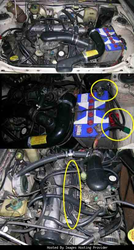

       ตอบคุณต็อดต่อ เรื่อง ground wire ที่ถามผมไว้ในกระทู้รถของผมครับ
ไม่ได้กลับไปอ่านหลายวัน เพิ่งเข้ามาอ่านเจอว่าถามไว้ครับ
ผมใช้สาย 8 mm เป็น set 5 เล้นซื้อจากคลองถม 500 บาทครับ มาติดเอง
ติดที่
ฝาสูบ
ใกล้ๆลิ้นปีกผีเสื้อ
ไดชาร์ท
ตัวถังฝั่งคนขับและพ่วงเข้าตัวเครื่องยนตร์ (อันนี้ใช้สายพ่วงแบตเส้นโตๆมาใส่เพิ่ม)
ตัวถังฝั่งคนนั่งและพ่วงเข้าเสื้อเกียร์ auto
ตัวเสื้อจานจ่าย
จะเห็นว่ามีทั้งหมด 6 จุดเพราะผมเอาสายพ่วงแบตมาต่อเพิ่มอีกเส้นเป็น 6 จุดครับ
แนะนำให้ซื้อที่คลองถมมาติดเอง ไม่เกิน 20 นาทีเสร็จ แค่ 500 บาทครับ
ติดแล้วรู้สึกว่าเวลาขับแล้วเร่งรอบจะมาเร็วขึ้นกว่าเดิม รู้สึกว่าเครื่องมันลื่นขึ้นครับ
กำลังหรือประหยัดน้ำมันคงเห็นไม่ชัดนัก น่าเสียดายที่เรารู้สึกว่าเครื่องลื่นขึ้นอยู่ไม่เกิน 2 อาทิตย์ หลังจากนั้นมันชินครับ ก็เลยไม่รู้สึกอีก ถ้าถอดออกมื่อไหร่ก็รู้สึกอีกทีครับว่า
มันอืดๆไป
ตามที่อ่านมาเขาให้ติดที่คอมแอร์ กับไดสตาร์ทด้วย แต่ว่ามันหาที่ยึดไม่ได้
เลยเอาแค่นี้แหละ รถผม 7 ปีติดแล้วรู้สึกได้ทันทีว่าเครื่องยนตร์เดินดีขึ้น
ถ้ารถใหม่ๆอาจไม่รู้สึกดีขึ้นมากนัก

 จาก นัท305
 อังคาร, 13/12/2548
15:50
61.91.157.42
       ผมเป็นพวกชอบกินกระทิงแดง+ลิโพนะพี่แอ้ม (เวลาอ่านหนังสือสอบ)
รถก็เก่าแล้ว ก็เลยลองเอาไปติดกับคนใน lancer-club.net นี่แหละ
ติด 9 จุด ออกจากขั้วลบ ->
1.ตัวถัง ตรง shock-ab ซ้าย
2.ตัวถัง ด้านหลังเครื่อง
3.เสื้อเครื่องด้านหลัง
4.ใกล้ ๆ ฝาสูบ
5.ไดชาร์จ
6.เสื้อเกียร์
7.คาร์บิว
8.คอมแอร์
9.กราวนด์เดิมของรถ ตรงเสื้อเครื่องด้านล่าง
(บางจุดไม่ต้องติดก็ได้ แต่เขาทำเป็นเซตมาแล้ว 9 จุด ก็เลยติดให้ครบซะเลย
แล้วก็อย่าติดตรงมอเตอร์สตาร์ทนะครับ เดี๋ยว ground loop)
ไหน ๆ ติด ground wire แล้ว ก็ติด volt stabilizer กับขั้วบวกมาด้วยพร้อมกันเลย รวมกันแล้วพันนิดๆ
(กราวนด์อย่างเดียวหกร้อย)
ผลที่ได้ : แรงขึ้นนิดหน่อย (แอบผิดหวัง นึกว่าจะแรงกว่านี้ แต่ก็พอรู้สึกได้ล่ะ)
เวลาแอร์ทำงานแรงจะตกไปเยอะมาก แต่หลังจากติดก็ดีขึ้น
ไฟหน้าสว่างขึ้น แอร์เย็นขึ้น (หรืออากาศมันเย็นขึ้นหว่า) ความแรงทางใจเพิ่มขึ้น 120%
สรุปก็คือ ***ground wire ไม่ใช่ของวิเศษ*** ติดแล้วบินไม่ได้ แต่อาจจะช่วยได้นิดหน่อย
เหมือนกินลิโพอย่างที่พี่แอ้มว่าแหละครับ ถ้ารถใหม่ ๆ ไม่ต้องไปติดหรอก
ถ้ารถเก่า+หัวฉีด+เกียร์ออโต้+เครื่องเสียงใหญ่ ๆ อาจจะดีขึ้น (แต่ก็อย่าคาดหวังอะไรมาก)

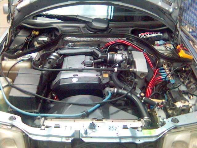

       รถยุโรปอย่าง BMW Benz ทำ ground มาดีกว่ารถญี่ปุ่นครับ ถึงจะเก่าหลายปี ground
ก็ยังดี พอเพิ่ม grounf wire เลยไม่ค่อยเห็นผลชัด
แต่รถญี่ปุ่นลง ground ไม่ดีเท่าพอใช้ไปหลายๆปีแล้วเพิ่ม ground wire จะเห็นผลชัดกว่าครับ นี่จากที่ผมลองกับรถตัวเองนะ เครื่องรู้สึกเร่งรอบมาเร็วขึ้นกว่าเดิม กำลังกับประหยัดน้ำมันนี่ไม่รู้สึกวัดไม่ได้
ที่ดีขึ้นอีกอย่างคือลำโพงเสียงดีขึ้นครับ รู้สึกว่าเบสมามากขึ้น
เห็นด้วยกับคุณ K ที่หลายคนเข้าใจผิดติดมากไปอย่างติดที่ช่วงล่างหรือเบรคคงไม่ช่วยอะไรจริงๆ
จาก benz ในรูป ground ทั้งหมดมารวมที่แท่งเหล็กรู แล้วไม่แน่ใจว่าจากแท่งเหล็กรูปมีสายไปเข้าขั้วลบ
ที่ batt กี่เส้นครับ ถ้ามีสายไปเข้าที่ขั้วลบ batt แค่ 1-2 เส้นก็เข้าใจว่าอาจไม่พอ ก็อาจทำให้ ground ไม่สมบูรณ์ครับ
จากในรูปมีสายสีแดงมาที่จุดรวม ground 6 เส้น สมมุติว่า 5 เส้นกระจายไปทั่วห้องเครื่อง 1 เส้นต่อเข้าขั้วลบ ตามความเข้าใจผมซึ่งมักจะเปรียบเทียบไฟกับน้ำ เพราะมันนิสัยคล้ายกัน คือเหมือบกับว่าเราต่อท่อน้ำ 4 หุน 1 เส้นจากถังน้ำมาที่ในบ้านแล้วจากในบ้านต่อท่อไปอีก 5 เส้นไปเข้าก็อก 5 อัน ถ้าเปิดก็อกทั้ง 5 อันพร้อมกันจะเกิดปัญหาน้ำไม่พอทันที เพราะท่อ 4 หุนท่อเดียวจากถังน้ำส่งน้ำมาไม่ทัน ต่อให้เพิ่มท่อจากถังน้ำมาเป็น 2 ท่อก็ยังจ่ายให้ก็อก 5 อันพร้อมกันไม่ทันอยู่ดี ผมเลยใช้วิธีเดินท่อจากถังน้ำโดยตรง 1 ท่อ ต่อก็อก 1 อันเพื่อความมั่นใจว่าน้ำจะไหลพอแน่ๆ
ส่วนที่คอมแอร์ ผมเข้าใจว่าต่อแล้วจะช่วยได้ในแง่ของ cluth ไฟฟ้าที่คอมแอร์จะจับได้ดีขึ้นเนื่องจาก กระแสไฟเพียงพอ (ของเดิมก็พออยู่แล้ว แต่ต่อ ground wire จะดีขึ้นไปอีก)ไฟลบจากคอมแอร์ไม่ต้องวิ่งผ่านตัวเครื่องยนตร์ที่เป็นโลหะที่ยังนำไฟฟ้าไม่ดีเท่า ground wire แน่
ตรงหัวฉีดถ้ามันลง ground ที่ ecu งั้นจับ ground wire ที่หัวฉีดคงไม่ช่วยจริงๆ แต่ผมลง ground wire 1 เส้นที่ห้องเครื่องตรงเบ้าโช้คฝั่งใกล้ๆ ecu เพื่อช่วยให้ไฟลบที่ ECU มาลง ground ได้ดีขึ้น ecu รุ่นผมมันอยู่แถวใต้ console คนนั่ง ผมก็หาจุดยึดที่ใกล้ที่สุด
จุดลง ground ทุกจุดผมขัดสีออกเห็นเนื้อเหล็กเพื่อให้มั่นใจว่าไฟเดินสะดวก
ของผมเข้าใจเองว่าถ้าจะให้ ground ครบๆแบบเต็มที่ ทุกเส้นต้องมาจบที่ขั้วลบของแบตครับ
พูดก็พูดเหอะ เสียเวลาทำไปเยอะ ก็ตอบไม่ได้หรอกครับว่า เครื่องมันจะดีขึ้นกว่าเดิมขนาดไหน
แต่ทำแล้วมันรู้สึกดีอ่ะ
ส่วน voltage stabilizer เห็นวงจรง่ายๆ C ค่านิดเดียว ไม่แน่ใจว่าจะช่วยระบบไฟในรถที่กินไฟเยอะพอสมควรขนาดไหน เลยยังไม่ติดครับ ยิ่งรถใช้ gas แล้ว ECU ก็ไม่ได้ใช้ หัวฉีดก็ไม่ได้ใช้ จะใช้อย่างเดียวก็ที่หัวเทียนที่ช่วยการจุดระเบิดให้สมบูรณ์ขึ้น
