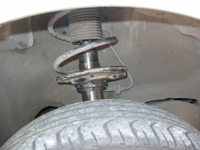

 จาก Dreamworkproject
 ศุกร์, 16/12/2548
10:20
61.91.133.101
       หน้าตาสตรัทที่ใส่กับสปริงเดิมเป็นแบบนี้ครับ คุณหุหุ

       ขอบคุณมาก...มาก ..ครับคุณ dreamworkproject ช่างมีน้ำใจ อุตสาห์หาถ่ายรูปมาให้ ใส่แล้วเป็นยังไงบ้างครับ สปริงแข็งหรือมีเสียงดังหรือเปล่าครับ ทำที่ร้านใหนครับ มีเบอร์หรือเปล่าครับ
 ศุกร์, 16/12/2548
18:14
61.91.133.101
       คุณ หุหุ ครับ ผมไปซื้อสตรัทมาจากร้าน 09-1157998 ตี๋ ครับ แต่ไปทำเองที่ร้านประจำ เพราะร้านคุณตี๊เค้าขายอย่างเดียวแล้วครับ ยังไงลองโทรไปตามเบอร์นี้นะครับ
 ศุกร์, 16/12/2548
21:18
61.91.133.101
       คุณ คนปากช่อง ครับ ผมซื้อสตรัทหน้า-หลังมาทั้งหมด 1400 จากร้านที่ว่าครับ รวมค่าแรง ค่ากลึงจานรองสปริงก็ประมาณ 2500 มั้งครับ
เวลาจะปรับความสูงก็แค่ขึ้นแม่แรงรถครับ สำหรับกรณีของผม ผมไม่ได้เชื่อมสตรัทติดกับโช้คนะครับ แค่ปล่อยให้มันนั่งอยู่บนเหล็กที่เชื่อมกับโช้คเฉย ๆ เวลาขึ้นแม่แรง คลายตัวล็อก แล้วก็หมุนได้เลย แต่ฝืดหน่อยนะครับ แต่ไม่ได้ทำบ่อย ๆ หรอกครับ แค่ครั้งแรกเท่านั้น กับอีกทีก็ตอนที่เริ่มท้ายห้อยครับ
ส่วนความสูง ผมทำไว้ค่อยข้างไปทางยกขึ้นมากกว่าโหลดเตี้ยครับ ก็เลยปรับขึ้นได้มากว่าลงครับ
