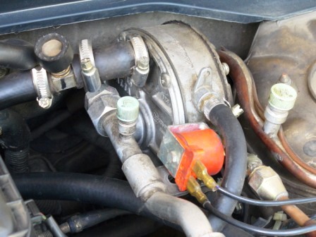

       รุ่นล่าสุด

 จาก บอย
 ศุกร์, 16/12/2548
16:42
61.91.93.167
       ตัวจูนทองเหลืองใหม่ รูในแถวๆ 10 มิล เหมาะสำหรับเครื่องไม่เกิน 150 ม้า
เกลียวละเอียด ที่สำคัญคือ สั่งทำมารืคที่หัวไว้ดูเวลาจูน ไม่ต้องเอาปากกาแต้มหรือบากเอง
ไม่มีอะไรซับซ้อนหรอกครับ
วิศวกรรมง่ายๆ
เกลียวละเอียดจะมีผลต่อการเปลี่ยนขนาดรูที่แก๊สไหลผ่านละเอียอดกว่าในทุกองศาที่หมุน
และรั่วที่เกลียวยากกว่า
ส่วนการรูดตัดไปได้เพราะเป็นทองเหลือง และสปริงไม่แข็งมาก
ว่าจะหาทางเคลือบหัวด้วยอีพอกซีหรือยางอยู่ครับ
