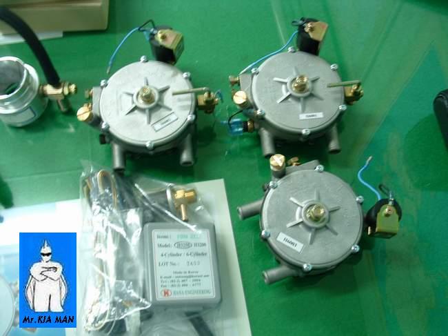

อุปกรณ์ที่พี่สกลจัดให้เป็น HANA ทั้งชุดประกอบด้วย
-หม้อต้ม HANA
-ติ๊กแกส ( Soleniod Valve สำหรับตัดแกส)
-Mixer พร้อม Duty Soleniod Valve ของ HANA ตัว Mixerไม่ได้กลึงเองนะครับ

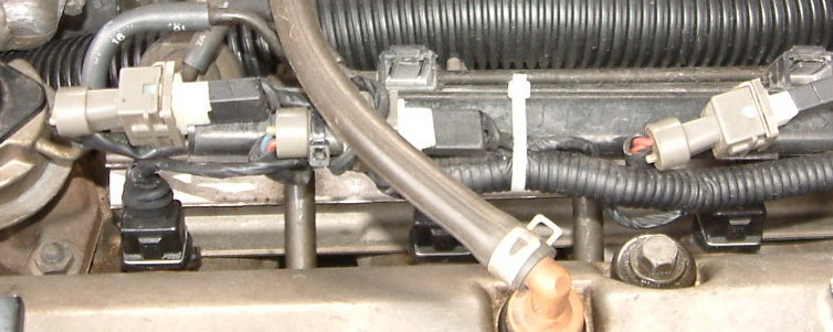

-กล่องตัดหัวฉีด H3010 รถผมสามารถใช้ Socket ต่อได้เลยไม่ต้องตัดต่อสายให้หาลำบากภายหลัง
-Auto Change Switch H2700
-FBM ECU (Feed Back Mixer ECU) H3250

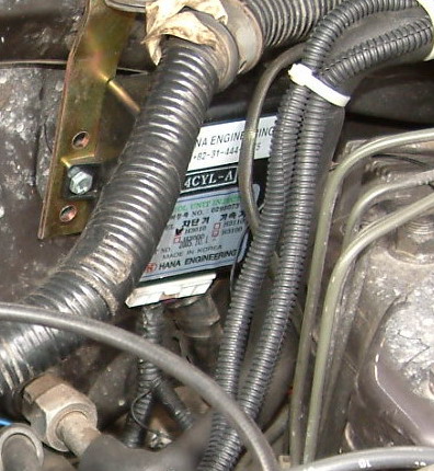

 จาก Tanawat
 จันทร์, 12/12/2548
20:48
203.172.33.89

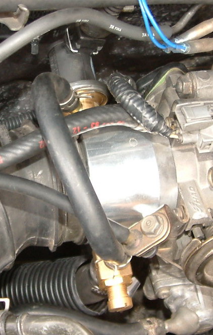

       Mixer พร้อม Duty Solenoid Valve
 จาก Tanawat
 จันทร์, 12/12/2548
20:51
203.172.33.89
       Socket หัวฉีดต่อได้เลยไม่ต้องตัดต่อ
 จาก Tanawat
 จันทร์, 12/12/2548
20:53
203.172.33.89

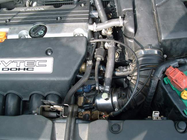

 จาก Mr.KIA MAN
 พุธ, 14/12/2548
07:30
58.10.132.215
จากรูป Honda CRV ติดตั้งระบบ ECU , พร้อม Mixer ของ Hana
อยากดูรถที่ติดตั้งไปแล้ว Honda Regent , Accord, Civic , Odycy
ติดต่อคุณเต่า 069851649
สำหรับท่านที่ติดอุปกรณ์ของ Hana ต้องการเพิ่ม-เปลี่ยนเป็นระบบ ECU..
แค่เพิ่มอุปกรณ์เท่านั้นครับ
