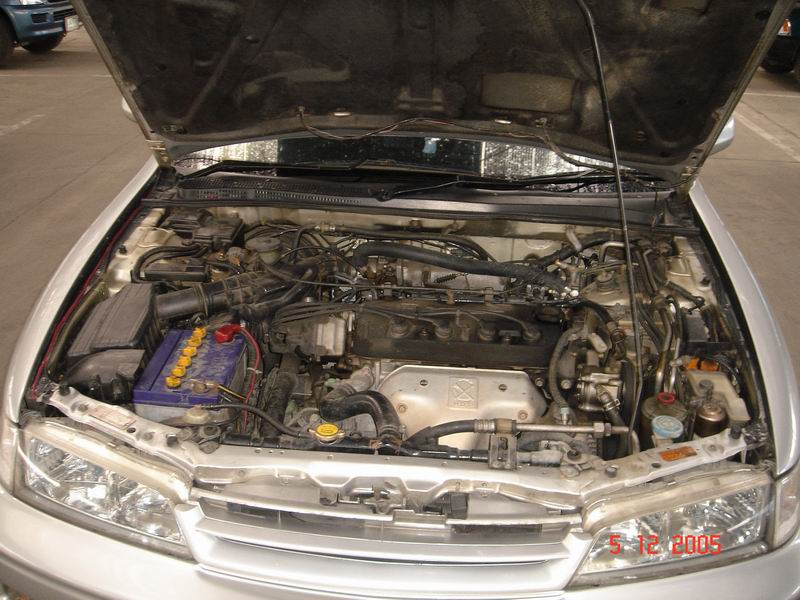

Accord vtie 95 อยากแรง และประหยัดกว่านี้
จาก M accord
อาทิตย์ที่ , 11/12/2548
เวลา : 13:06
203.146.113.18
อ่านแล้ว = 1716 ครั้ง
       ติด Hana มาทั้ง set (หม้อต้ม 6002(2000cc-3000 cc,auto switch,หลอกหัวฉีด)
วิ่งได้ ประมาณ 160 km/hr ปากมิก 26 mm 1.35-1.40บาท/km
อยากเปลี่ยน ขนาด mix หรือเป็น variable

       ย้ายมิ๊กเซอร์ไปไว้หลังกรองอากาศเลย และก็เอาเพาเวอร์วาล์วใกล้กะมิ๊กให้มากที่สุดครับ
จูนใหม่อีกทีนึง น่าจะได้มากกว่า 180km/hr

       ปัญหาเมื่อทำเสียเงินหลายตังค์เลย
พอเครื่องเดินเบ่าแล้วดับ ทั้งแก๊สทั้งน้ำมัน ขับไม่ได้ต้องลากไปอู่แถวคลองขุด(เทพารักษ์) ซ่อม Honda อย่างเดียว ปรากฏว่า TW sensor(Temperature water sensor) เสีย ซึ่งเป็นตัววัดอุณหภูมิน้ำเสีย ECU เลย สั่งไม่ให้หัวฉีดจ่ายน้ำมัน ประจวบเหมาะกับหัวเทียนเก่าอีก สายหัวเทียนก็ไม่ดี เปลี่ยนหมดเลย
หมดเกือบ 3000 บาท รวมค่าลาก 1500 แล้ว

       คุณ K_Camry พอทราบที่ดีๆ ที่ทำตรงนี้มั้ยครับ

       ทุกทีผมจะทำเองครับ เพราะทำกันเองไปหลายคันอู่เขาไม่ย้ายมิ๊กให้แน่ ๆ เนื่องจากเขารู้ ๆ กันตามหลักของเขา พอเราให้เขาทำให้ มันก็กลายเป็นสอนจระเข้ให้ว่ายน้ำ
