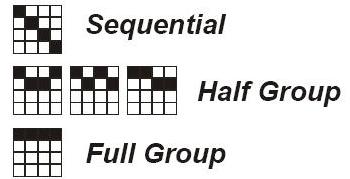

       ขอเสนอความเห็นนิดหนึงครับ
ที่ว่า
"หัวฉีดๆแบบเป็นกลุ่ม (ทีละ 4 สูบเลย) ไม่ได้ฉีดแบบ Sequencial ตามจังหวะการจุดระเบิด 1-3-4-2 ก็ทำให้เจอทางตัน ทีนี้หนีไม่ออกแล้ว Mixerอย่างเดียวครับ"
จริงๆแล้วECUหัวฉีด(บางรุ่น) จะตรวจสอบได้ว่าลูกสูบมีการเรียงลำดับการจุดระเบิดแบบไหน มันจะปรับให้ฉีดตามการจุดระเบิดแบบที่เป็นอยู่ได้เลยครับ(ดูรูป ประกอบ)
แต่ถ้าติดfix แล้วไม่มีปัญหาใดๆ แถมยังใช้ดีก็ไม่อยากแนะนำให้ติดหัวฉีดหรอกครับ แต่อยากบอกว่า ไม่ว่าจะมีการจุดระเบิดแบบไหนหัวฉีด(บางรุ่น) ใช้ได้ครับ

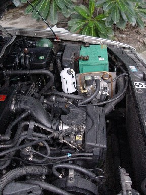

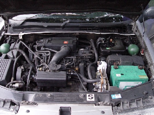

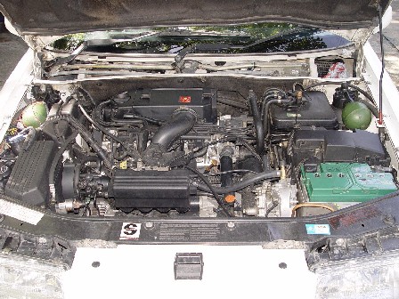

       เอารูปไปดูกันบ้าง เผื่อใครจะเอาไปทำแบบ

       เอาอีกมุมให้ดู

 คำตอบที่ 47
       เอาดูให้หมด ข้างหลังด้วย

 คำตอบที่ 48
       อันนี้หม้อต้ม Nikki แบบเก่า/โบราณ ลูกใหญ่

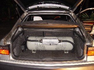

 คำตอบที่ 49
       อันนี้หม้อต้ม Nikki แบบโบราณ ลูกใหญ่หน่อย
