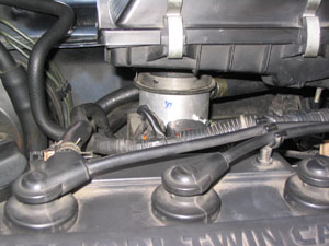

 จาก นัท b14
 อังคาร, 6/12/2548
12:31
210.86.135.1
       หาที่ย้ายไม่ได้เลยพี่หม้อกรองของผมอันเบ้อเริ่ม ไม่รู้จะไว้ตรงไหนดี

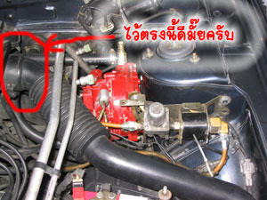

 จาก นัท b14
 อังคาร, 6/12/2548
12:35
210.86.135.1
 จาก แอ้ม แอลพีจี
 อังคาร, 6/12/2548
13:16
203.209.121.15
       ดีๆๆ
ตรงนั้นแหละ แต่หาที่ใส่กรองด้วยนะ
 จาก นัท b14
 อังคาร, 6/12/2548
18:38
210.86.135.1
       ขอบคุณมากครับพี่แอ้ม พี่เค
